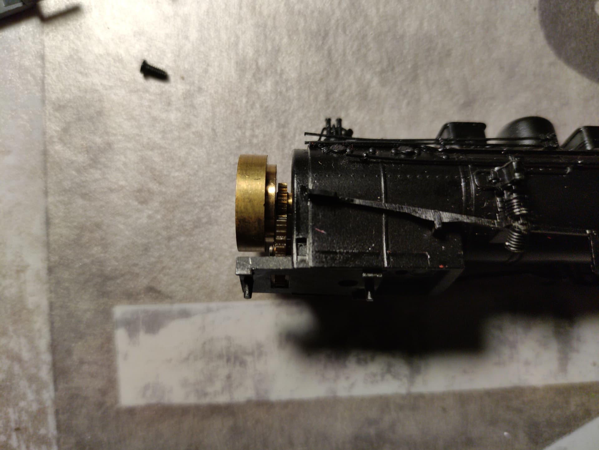

Elle possède une platine E174587 21 broches, un décodeur Trix sonorisé et un moteur d’origine à rotor sans fer.

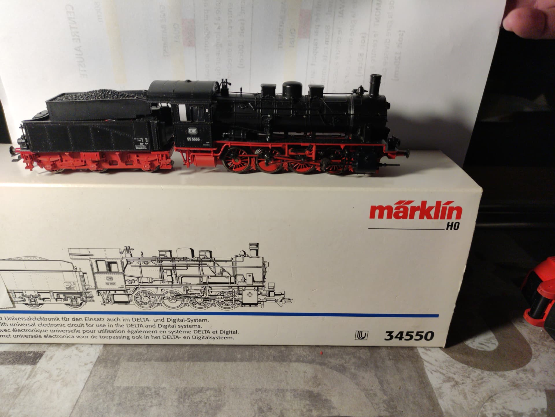

Est-ce bien la réf.34550 avec la machine BR 55 5555 de la DB époque III ?
Quelques photos pour étayer tes propos s’il te plait ?

J’ai beau avoir 60 ans passés je ne perds pas complétement la mémoire. Je l’ai bien achetée neuve et j’ai encore la boîte d’origine qui indique la référence 34550. Il n’y à pas de doutes à avoir …
Tout cela en photographies dès cet après midi. A suivre …
Cdt
François
Voici quelques photographies de la petite bête :
Tout d’abord l’ensemble demonté :
Ensuite la locomotive et sa boîte :
Ensuite le moteur :

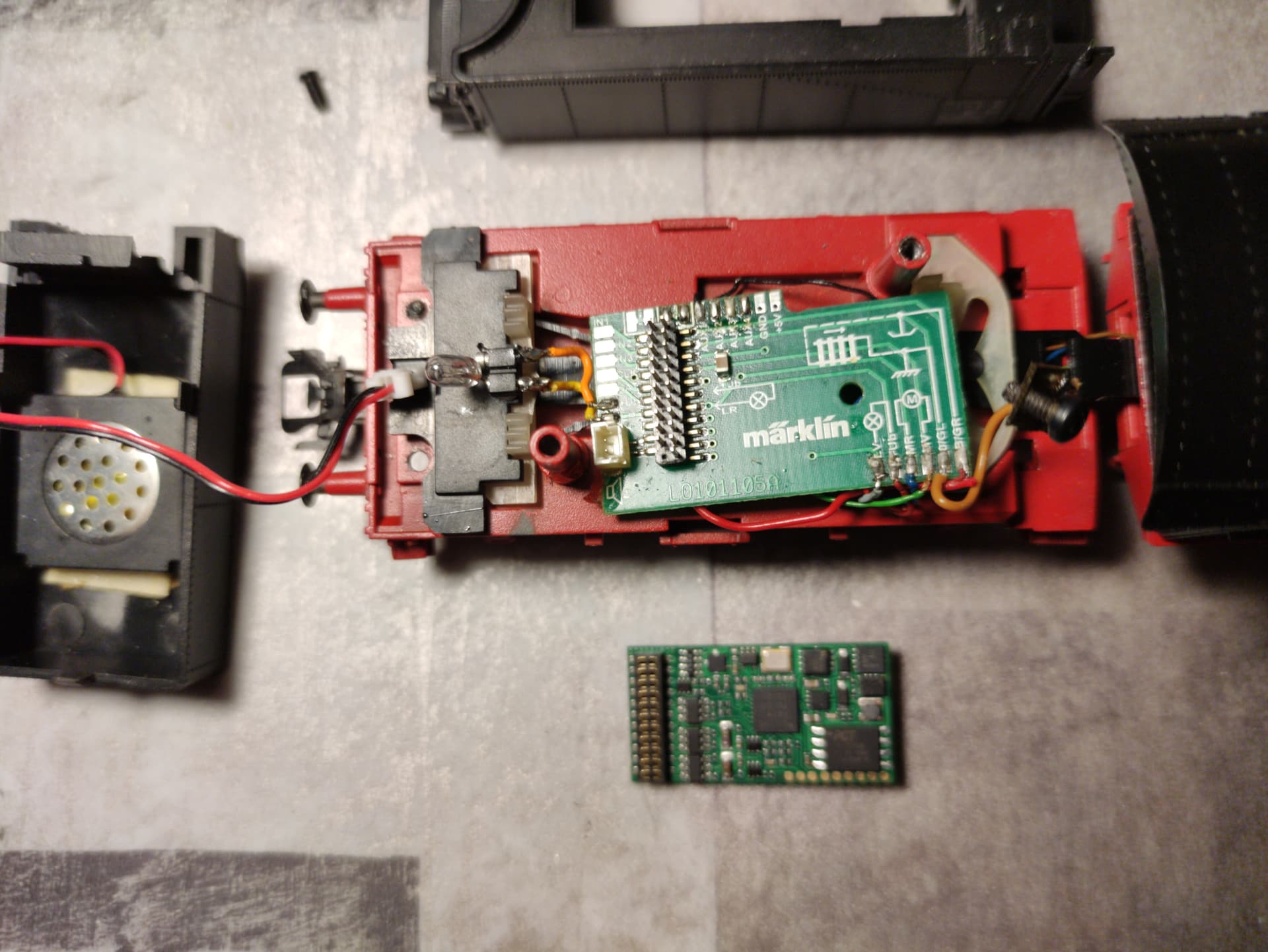

Et pour finir la platine et le décodeur :
Merci de vos commentaires

Je ne crois pas me tromper en affirmant que le décodeur n’est pas celui d’origine sur la référence 34550…
C’est une machine qui a été numérisée, avec l’installation d’une platine, d’un décodeur et d’un HP, mais en aucun cas ce modèle (de 2000/2001) est sonorisé d’origine.
Effectivement cette référence n’est pas sonorisée d’origine.
Ma question est : peut on remplacer ce décodeur par un décodeur Esu 21 MTC ? Doit il être mkl ou pas mkl ?
Les décodeurs ESU étant multiprotocoles, je pense qu’il est possible de les utiliser.
Avant de changer le décodeur est-ce que le hp ne serait pas défectueux ?
Le hp sur la photo provient certainement d’un kit de digitalisation msd. C’est un hp 8 hom.
Le HP est d’origine. Je n’ai pas pensé à le changer et c’est peut être la solution.

Comme l’indiquait Delias, j’ai changé le décodeur Trix pour un ESU 21 mtc MKL.
Tout fonctionne de nouveau. Merci à tous pour vos explications et particulièrement à Delias qui détenait la bonne solution.
