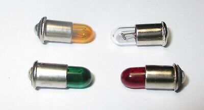

Achetés d’occasion, mais en très bon état, l’un d’eux m’est parvenu avec une lampe rouge défectueuse. C’est déjà compliqué de démonter les lampes mais avec un peu de patience …
Ma question s’adresse à ceux qui connaissent bien ces signaux. Du fait de leur allumage permanent, faut il prévoir un stock conséquent de lampes de couleur ?

Je conseille vivement d’équiper ces signaux avec des LEDs de couleur de bonne qualité comme celle-ci
LED MS4 Sockel 3-22V AC DC LEDs Märklin 600000 600010 600020 Loks Signale H0 TT | eBay
C’est un peu plus cher à l’achat mais elles durent beaucoup plus longtemps (une décade ou plus). Elles consomment moins. Enfin, changer l’ampoule requiert de retirer le signal du réseau et la consommation est invirons 5 fois moindre. Pour les signaux à palettes (7039, etc) l’absence de chauffage du disque de couleur évite la décoloration de celui-ci.
Si on veut s’en tenir aux lampes alors voir ICI
