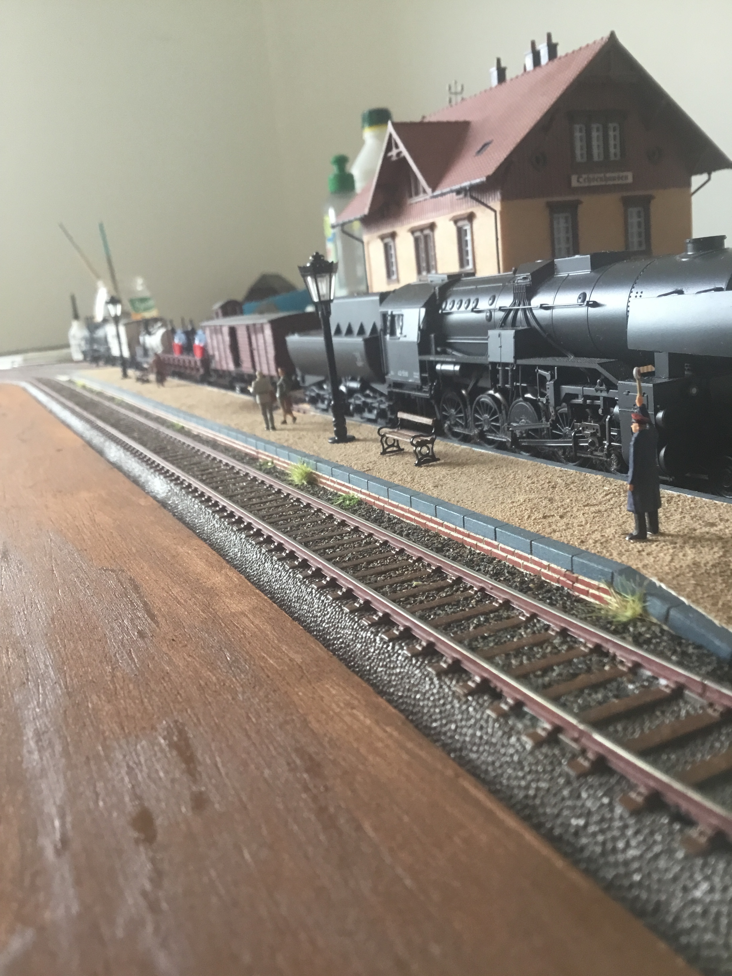

Je reprends le titre de ce sujet car je réalise un nouveau réseau, plus petit, sur le même thème.
Je réalise actuellement le quai et j’aurais voulu avoir vos avis sur la hauteur.
Pour l’époque juste après guerre, 1950.
J’essaie de joindre une photo afin que vous vous rendiez compte
J’essaie une autre prise de vue pour vous aider dans l’appréciation
Personne pour m’éclairer sur la hauteur du quai ? :slight_smile:

Il s’agit de l’époque juste après guerre, c’est une gare secondaire avec faible trafic
Hello Wilfried,
Le premier truc à regarder est la hauteur de tes marche pieds de ton matériel roulant ou remorqué .
Ensuite, la logique voudrait que entre le quai et la première marche du dit matériel, il y ait une hauteur à peu près équivalente à la hauteur d’une marche .
C’est pour cela que la hauteur des quais diffère d’une époque à l’autre .
L’époque III autorise quelques libertés, car à cheval sur l’ancien et le moderne .
J’ai moi même opté pour une hauteur de 6 mm au dessus du rail . Esthétiquement cela me semble correct .
Merci pour ton retour. J’ai mesuré de mon côté j’ai 5 mm.
La première marche du marche pied de la petite vapeur que tu vois en photo est quasiment au niveau de la bordure, la marche est légèrement plus haute.

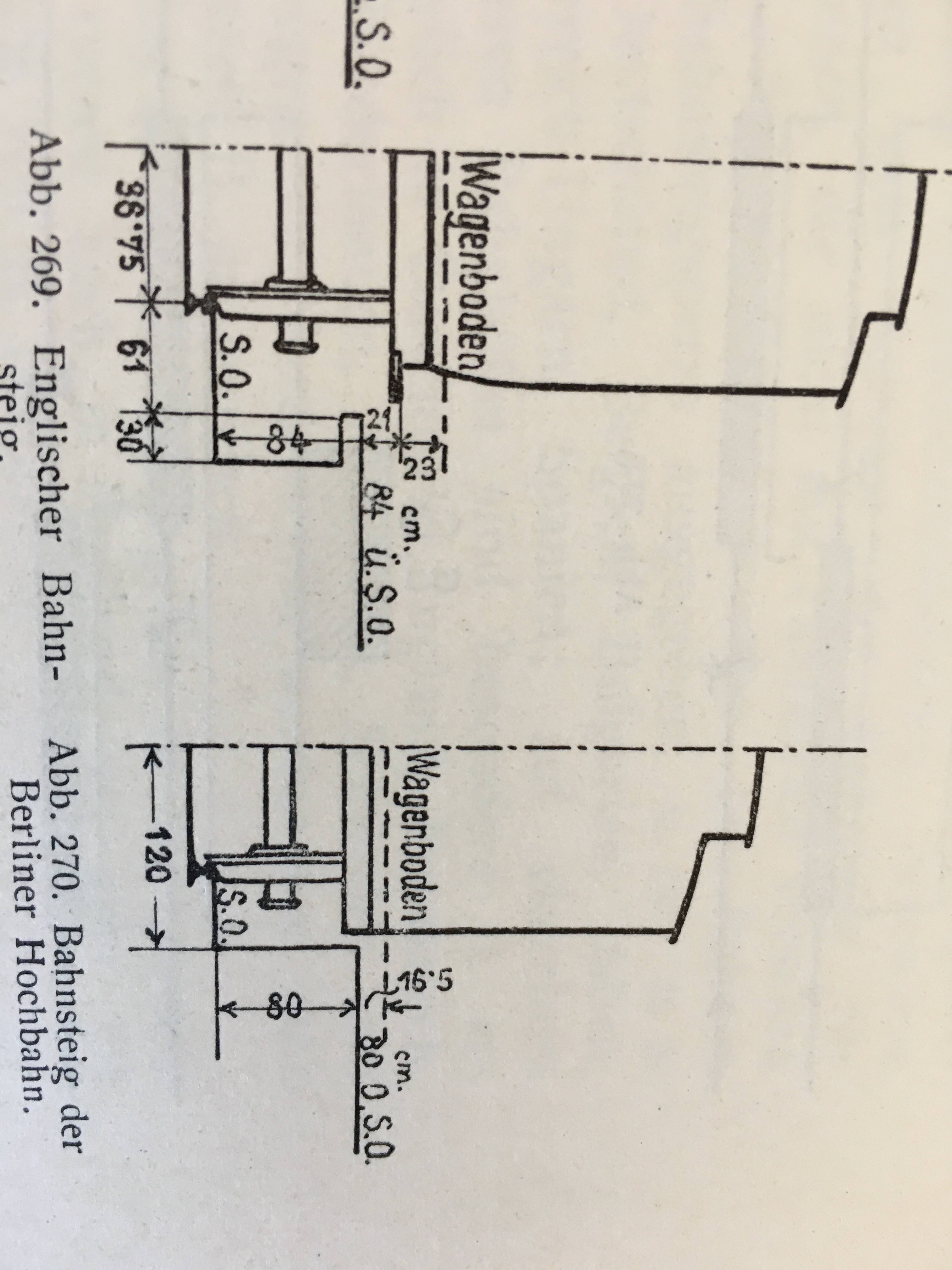

Bonjour Wilfried,
Désolé pour la réponse tardive, mes archives étaient bloquées au garage : j’ai dû faire du rangement…
Voilà ce que je peux te proposer comme dessins :
J’espère que celà pourra t’aider et te conforter dans la réalisation de tes quais
Fred
