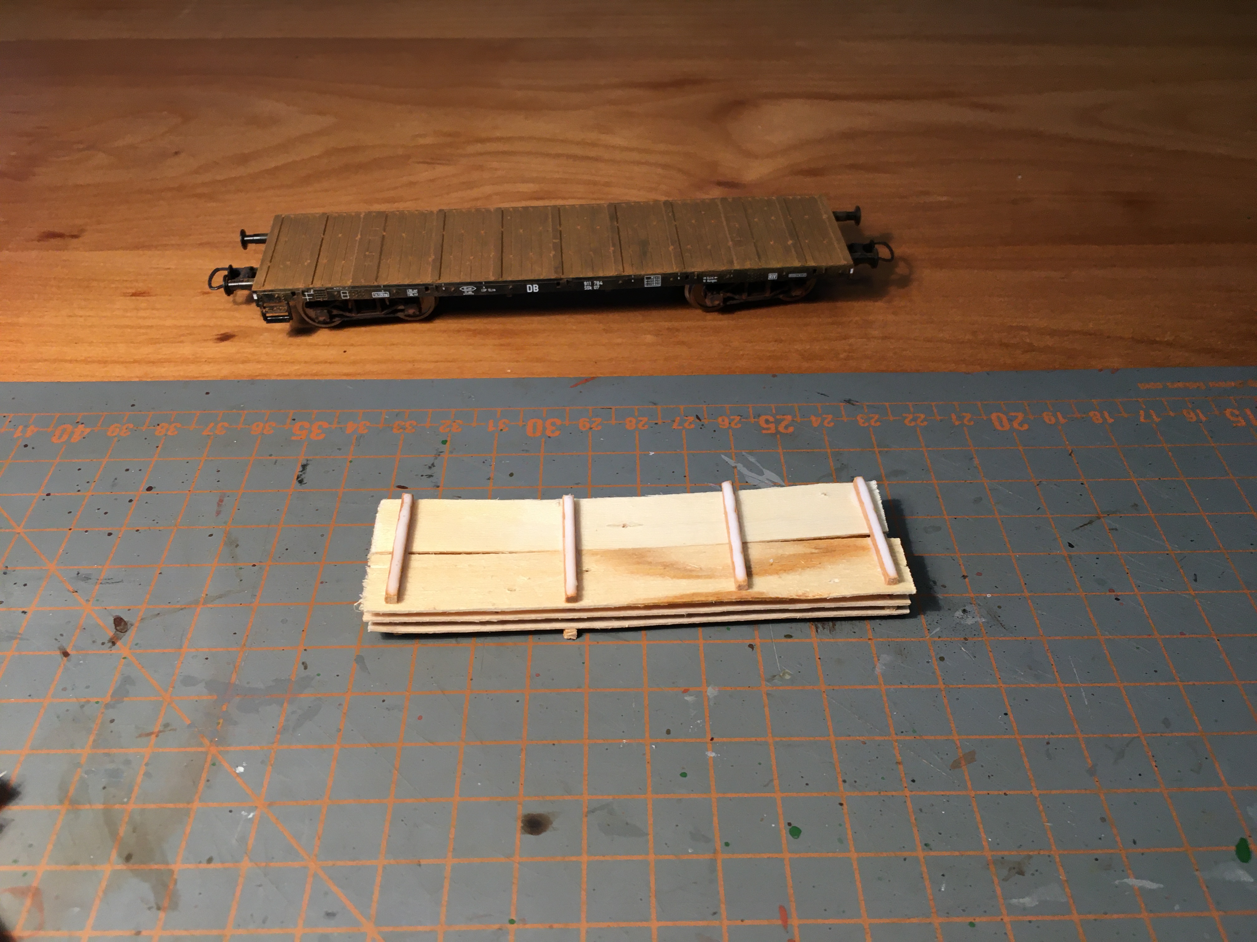

J’avais envie de créer un chargement de planches pour un des plats anciens.
J’ai donc pris une petite barquette de fraises et un fond de boîte d’allumettes pour commencer à créer ceci :
Chaque étage nécessite un double encollage des allumettes, puis une mise sous contrainte (les planches n’étant pas droites) à l’aide de presses de marqueterie et de pinces.
C’est long, très long … avis aux possesseurs de scierie : armez-vous de patience pour constituer votre stock de planches sorties de découpe !!!
Fred
Et voilà le résultat final : une beau chargement de planches !
Il faut encore le fixer au wagon, mais le principe est validé.

Sympa effectivement comme chargement. On voit quand même la difficulté de travailler avec une barquette de fraises :upside_down_face:
Pour la couleur, tu laisses dans cette teinte ou bien ? le cas échéant, ça risque de pas être simple de reprendre la couleur entre deux planches. Tu penses les patiner un peu ?
Hé bien, comme je me dis qu’il s’agit d’un chargement qui sort de la scierie, elles sont censées être toutes belles toutes neuves : donc pour une fois, pas de patine !
Il faudra que j’en fasse un deuxième, mais plus tard …

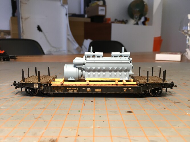

Avant de m’attaquer à ce bel ensemble, je me suis dégourdi sur un joli wagon surbaissé du Württemberg de type SSm produit par Brawa :
Photo Frits Osthertun
Je trouvais dommage qu’il n’ait pas de plancher bois. Aussi me suis-je attelé à la tâche :
Passage à la meule des 4 ergots situés dans les longerons (j’ai failli en ch**er dans mon bénard tellement c’était délicat …)
Puis collage de deux poutres réalisées avec des allumettes pour permettre la pose du plancher :
Pose du plancher réalisé en bois de barquettes à fraises avec une première couche de patine :
ça prend forme :

C’est prévu ! Je vais adapter la patine au chargement. A ce sujet, je recherche le meilleur pour ce wagon spécial du Württemberg.
J’ai bien pensé à ce moteur de bateau, mais à la réflexion, il n’y a pas beaucoup de ports mis à part Friedrichshafen sur le lac de Constance. Je me demande donc si c’est bien crédible (bon, le moteur est plutôt d’époque II/III, ça à la rigueur, je peux m’en accommoder).
Et je confirme : nous sommes bien ici car pas de compétition, ni de course à l’armement. Chacun fait à son idée, son style, son rythme.
Fred
Ce moteur de bateau peut devenir un générateur d’électricité …
A méditer …
Il me semble qu’un gros fabricant de moteurs navals est suisse, les pièces font pas mal de kilomètres pour rejoindre les chantiers.
des moteurs de bateaux on fonctionné dans des loco diesel ! …pt pas en Suisse
Fred, tu laisses tomber l’époque IV de la DR ??
Et bien c’est parti !
Le wagon spécial du grand-Duché du Württemberg vient d’hériter d’un magnifique moteur de bateau :smiley:
