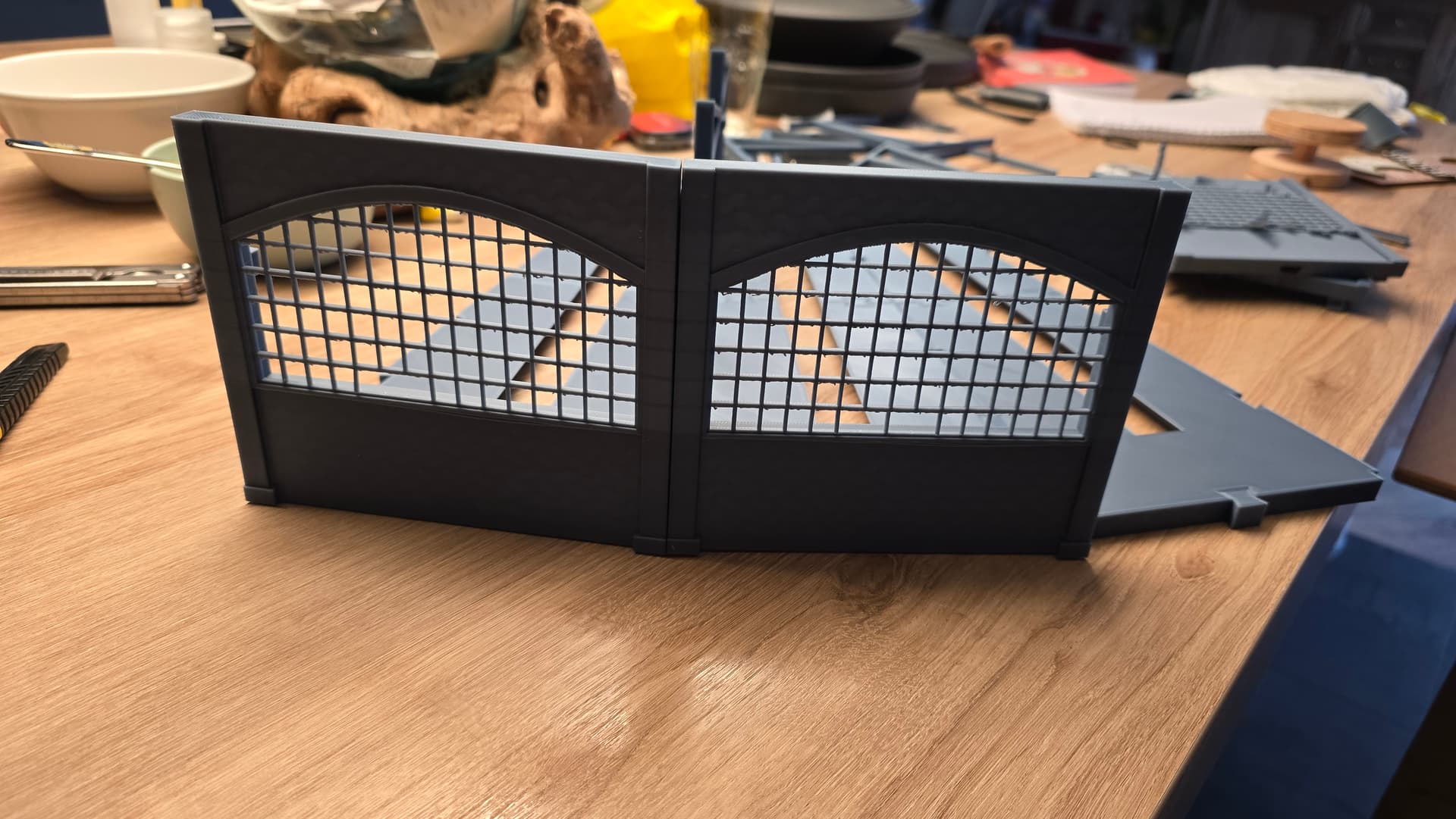

Petit état d’avancement du projet rotonde.
J’ai du retravailler plusieurs versions des murs arrières. Néanmoins maintenant j’ai un système qui se fixe sans colle et ne force pas.
J’ai aussi fait le mur avant avec porte ouvrant vers l’exterieur. Les tests d’impression de ce mur démarrent demain matin.
Voici quelques photos:
Et le mur avant en attente d’envois vers l’imprimante:
8 « J'aime »

Encore un peu de travail suite à l’impression ce matin du mur avant et de ses portes.
Mes charnières sont trop fragile et pas à la bonne hauteur. Je vais devoir revoir un peu cela.
Il faut aussi que je trouve pourquoi l’avant se leve un peu.
Je pense que j’ai un peu de tension dans la charpente et cela tire sur l’avant qui est plus léger.
Bon voila ce que cela donne après plusieurs essais d’impressionnet franchement c’est une chierie à faire pour enlever les supports d’impressions. Toutes mes porte on systematiquement des bareaux qui ont cassé aux fenêtres et les charnieres ne sont pas assez solides.
J’hésite donc fortement à garder des portes.
Qu’en pensez vous?
Il n’existe pas certaines références de résines plus solide ?
NON, il faut garder le portes…
Ce ne serait pas possible de percer un trou de 0,5mm sur les charnières mâles et femelles et de les raccorder avec un fil fin. Un peu comme une goupille ou des gonds. :thinking:

Ou laisser les portes en fixe et ouvertes
