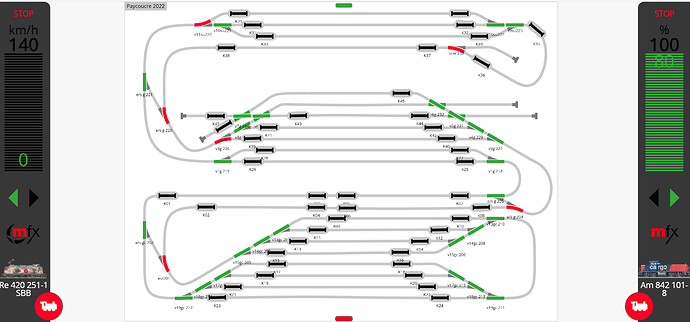

pourrais-tu mettre une photo de ton plan de voies de la CS3 ?
André
Bien sur .
Pour le moment c’est assez simple . C’est un grand os de chien
Hésites pas à demander si tu veux autre chose. Et si tu es dans l’Est tu peux passer me voir à l’occasion.
Sincèrement je me suis arraché les cheveux au début mais la ca marche nickel.
Bon week end

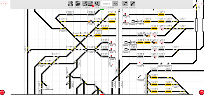

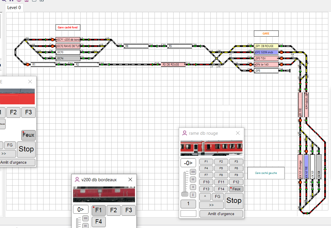

Re Kenobig
c’était le plan sur la CS3 que j’aurais aimé voir car Jean chez qui ça fonctionne aussi a fait le plan mode synoptique
et j’ai fait mon plan comme ceci
Je me demandais si le problème pouvait venir de là
Bonne fin de journée
André

De mon côté j’ai fait comme Jean , j’ai donc un synoptique. Cordialement Bernard
Je ne sais pas ce qu’est le plan synoptique sur CS3.
J’ai juste fait un plan vite fait sur ma console mais ce plan n’est même pas terminé.( je pensais avoir pris une photo mais donc je vous envoi ca ce midi)
Par contre du coup, je doute que votre problème vienne de là.

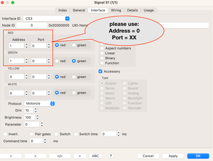

Hier je me suis enfin décidé à rechercher le problème et :scream: :scream: après recontrole du
paramétrage entre CS3 et PC , mise en place de liason direct entre ma box et CS3 et PC rien
du tout , toujours le problème donc d’après moi le prob. est dans RR !
Epluchage de tout les posts sur le forum RR et je suis tombé sur un post italien ou le problème était identique , réponse reçue :
A tous ceux qui ont le problème ,il faut reprogrammer tous vos aiguillages en mettant 0 dans l’adresse et l’adresse dans le port !
Et ça marche :grinning: :grinning:
Bon train à tout le monde
André
Bien sur que cela marche. C’est comme ça chez moi depuis que j’ai commencé en 2013
Impossible à trouver tout seul et pourquoi faire simple quand on peut faire compliqué
C’est pour cela que je n’aime pas l’informatique …:grinning::flushed:
Dans ce cas précis ce n’est pas la faute de l’informatique mais du concepteur de Rocrail.
L’interface aurait du être mise à jour au lieu de s’empêtrer dans des définitions d’adresse qui datent de la 6021 (numéro du Keyboard et numéro de touche).

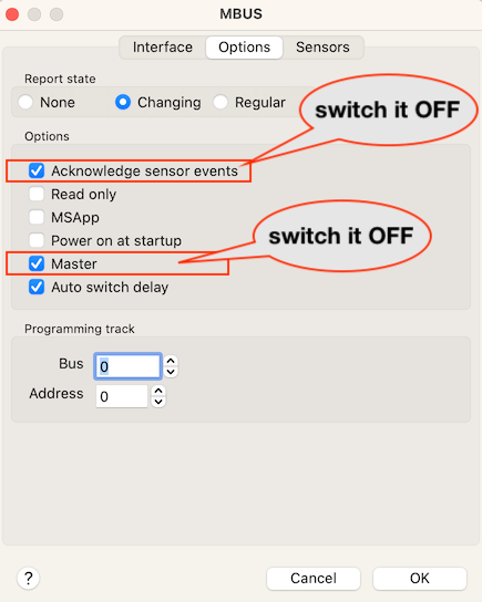

Question pour un champion : plus haut dans ce post tu indiques
sais tu pourquoi tu as coché 'Acquitter les événements des capteurs ’ ?
parce que dans le post ou j’ai trouvé la solution pour mes aiguillages
https://www.rocrail.info/t28439f63-solved-syncronise-CS-and-Rocrail.html#msg317562
il y a ceci aussi :
André
Bonjour André
Je nai rien modifié dans cette zone mais juste fait ce qui était recommandé et ça fonctionne avec une CS3 aussi que demander de plus?
Voir la doc Rocrail ici
https://wiki.rocrail.net/doku.php?id=mbus:mbus-fr
Bonjour à tous. Bon enfin depuis ce matin tout fonctionne !! Il m’aura fallu du temps pour trouver la solution …un peu par hasard.
  • pour la recopie des locomotives pas de soucis en suivant les informations de tous ci dessus.
  • Par contre pour les aiguillages cela ne fonctionnait pas. En fait dans la fenêtre des propriétés des aiguillages (Objets > Aiguillages), sous l’onglet interface, tout en bas j’avais décoché “accessoire” pour activer “servomoteur” (oui mes aiguilles bougent à l’aide de servo. Je confirme, il faut absolument laisser coché “accessoire”
    Cordialement. Bernard.
