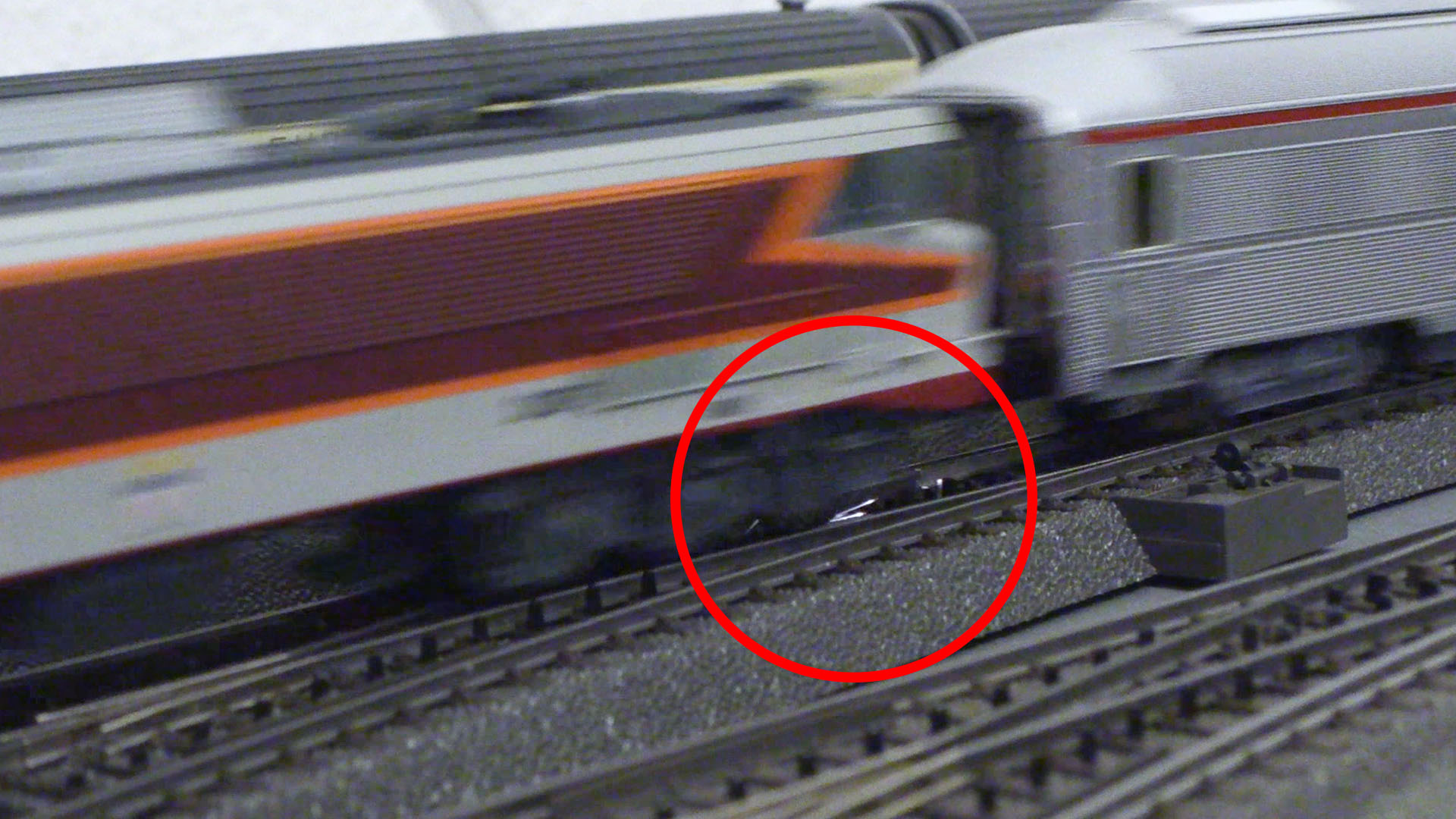

Sur les images ci-après (extraites de vidéo à 50 images/sec.) et sur la très brève vidéo tournée dans une quasi-obscurité on voit bien qu’il se produit un court-circuit, et que celui-ci est très probablement produit par un contact entre le boudin d’une roue et un picot, même si un contact entre le frotteur et le rail croiseur n’est pas à exclure tout-à-fait. En marche lente, la CS2 se met en protection, et à vitesse plus rapide le court-circuit est instantané et ne provoque qu’un à-coup désagréable.
Je garde pour l’instant en réserve la solution d’enrober les plots “critiques” avec de l’isolant rétractable. J’ai essayé autre chose: coller une mince bande de plastique contre les plots (4 plots critiques), côté rail. Les premiers résultats ce soir étaient prometteurs, mais je laisse la colle sécher pour poursuivre mes tests demain.
Le court circuit est confirmé par Roco qui préconise d’isoler le dernier plot (double) des aiguillages concernés (24711, 24712 …)… j’ai préféré me passer de la loco.
