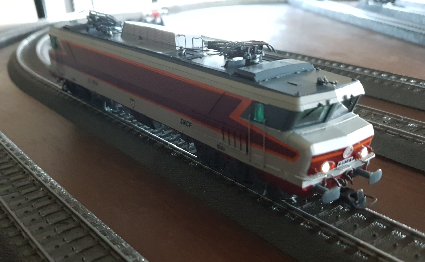

J’ai récupéré la machine aujourd’hui.
Je viens juste de lui faire faire ses premiers tours d’essieux sur mon ovale de voie en C avec de la courbe en R1 24130 et multiples accessoires de voie.
Rien à signaler, aucun soucis. Elle passe sans broncher tous les accessoires même en ralenti extrême. R1 sans accros.
Je n’ai pas encore pris le temps de régler les fonctions, juste l’éclairage F1 par défaut.
Photos ci-dessous
Le seul reproche que je fais à ROCO, c’est le système choisi pour emballer la machine qui est chiant à mourir lorsqu’il s’agit de remettre la machine dans sa boite. Peuvent pas faire comme Marklïn, cela simplifierait les choses.
