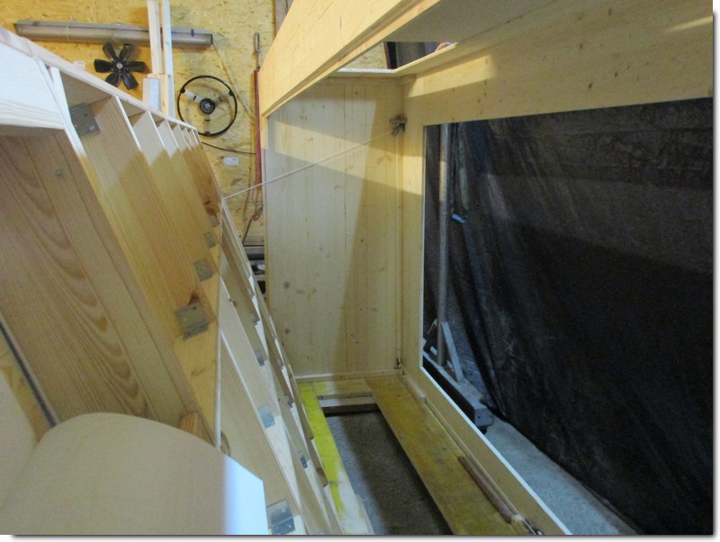

Grand moment pour les premiers essais de fermeture du support-réseau.
Après un laborieux premier essai qui ne donnait rien, le support-réseau refusait de bouger. L’élasticité de la cordelette absorbait toute la course disponible… :cry:
Changement de cordelette pour une nylon de 5mm pour 500 kg à la rupture. :confused:
Pour une question d’équilibre gauche-droite, j’ai installé en plus une poulie de renvoi, histoire d’avoir des longueurs de câbles identiques de chaque côté.
Cette fois çà marche. J’ai évité de justesse la pose d’un câble acier… Ouf.
Voilà… le support est dans la boîte.
Restent… limiter la course le la partie inférieure au basculement, poser des glissières pour le positionnement horizontal du réseau, et trouver un système de poussée pour faire sortir de lui-même le réseau des son armoire.
En effet, sous son propre poids il reste en place une fois fermé. Je pense à une paire de pistons à gaz.
Astuce non-négligeable, la possibilité de retourner le réseau.
Pour placer les axes et roulements qui serviront de guidage vers la position normale il a fallu sortir l’arrière faute de place.
Détail…
… des glissières G et D qui permettront la mise en place du réseau après basculement :
Ce fut un peu compliqué mais çà fonctionne à merveille, sous-entendu qu’il faut régler l’angle d’ouverture pile-poil pour tomber dans la zone d’amorce avec les deux roulements.

Premiers essais après pose des pistons à gaz… Apparemment çà marche, à l’exception de serres-câbles qui ont eu tendance à se coincer.
J’ai résolu le problème en retirant les câbles vers l’arrière avec des élastiques. (pour l’instant)
Sinon, le fonctionnement est un peu trop rapide à mon goût, presque brutal.
Mais ayant déjà mouflé le treuil, je ne peux hélas pas y faire grand-chose d’autre pour le ralentir.

…Surtout la gestion du poids entre l’avant et l’arrière une fois les structures des voies installées. Pour l’instant j’ai trop de poids à l’avant.
Je peux équilibrer au final avec des barrettes de plomb que j’ai sous le coude.
Le souci reste d’imprimer manuellement le sens en position intermédiaire vers la position horizontale ou verticale sans trop d’effort.
De toute manière je vois mal comment on pourrait manipuler un réseau de cette taille et de ce poids sans l’aide d’un treuil…ou de vérins.

Juste… y aurait-il encore un petit réglage à affiner, sur le coin à droite (sur les premières images ; sur les dernières il est à gauche) qui a l’air de prendre un peu de retard sur son jumeau ?
Très fine observation Wolfram… :wink:
J’en parlais plus haut, la seule contrainte sera la gestion du poids au final entre l’avant et l’arrière.
En l’état, j’ai trop de poids devant (poids du panneau). Je dois donc amorcer à la main le mouvement de fermeture. Comme je me tiens vers le coin droite télécommande dans une main, l’autre soulève l’angle du même côté pour provoquer la fermeture.
C’est ce que tu a pu remarquer, cela provoque un léger retard à gauche vu que le bois garde une certaine souplesse.
Par ailleurs, j’ai monté un tendeur de câble à droite pour essayer de pallier à ce genre de défaut.
