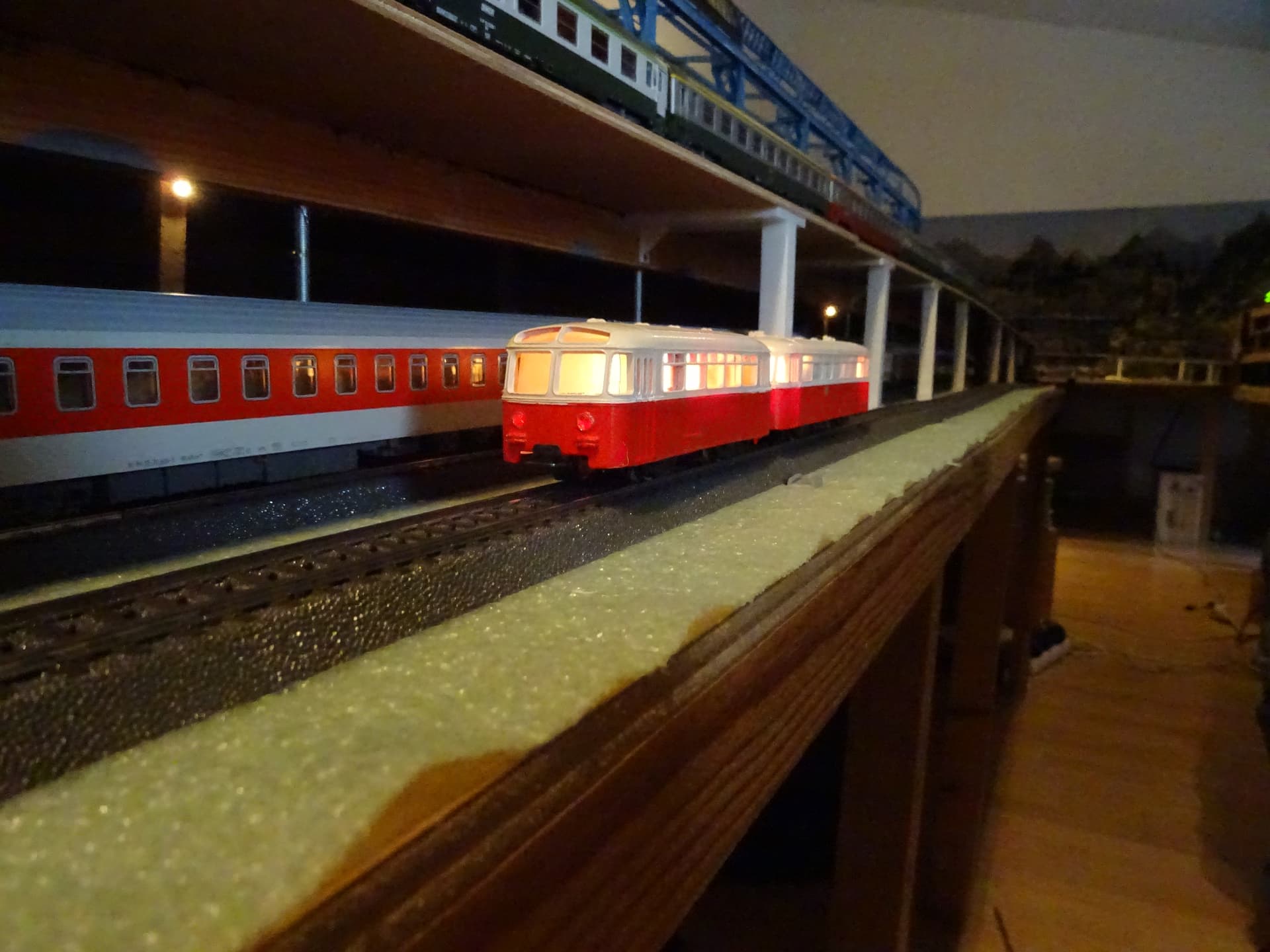

Un nouveau visiteur ce lundi
Certains reconnaîtrons le Schienenbus de Vincent qui m’a fait le plaisir de passer ce lundi.
En espérant avoir un peu plus de temps la prochaine fois.
