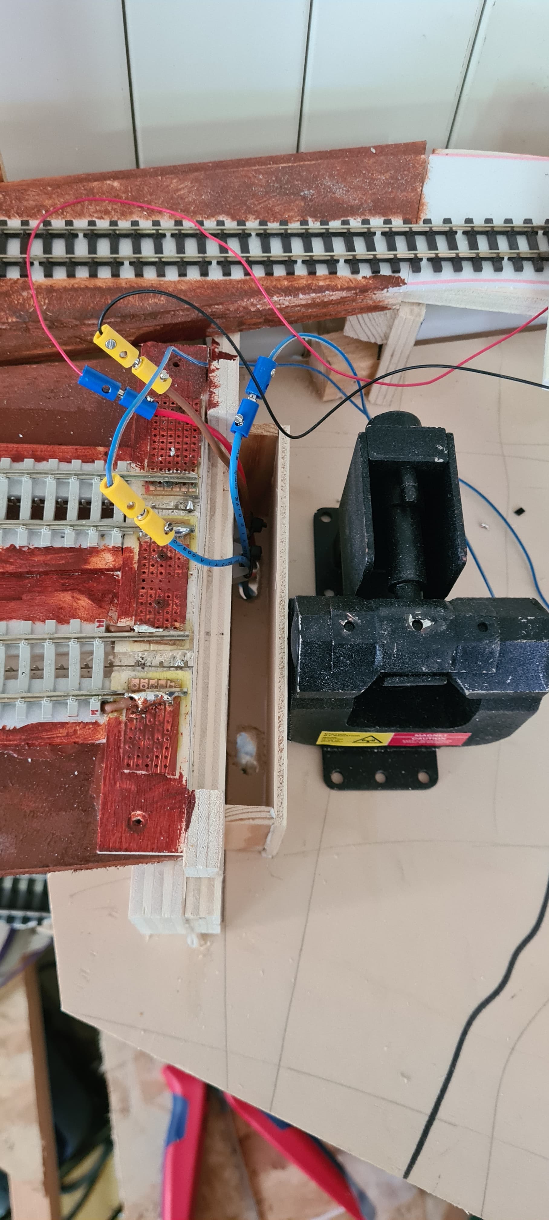

Voilà le câblage du moteur MP6 avec les modules littfinski. Ensuite il suffit de connecté l’une des lames d’aiguille sur Aux1 et l’autre sur Aux2 et voilà.

Hello et merci pour ta réponse et le schéma de branchement ![]()
Je me suis très mal exprimé : je voulais dire qu’en deux rails avec une boucle de retournement il faut inverser la polarité du cœur d’aiguille fonction de la position
Et que pour une aiguille Walter le cas est « similaire « puisqu’il faut ne pas alimenter une des 2 lames d’aiguille fonction aussi de la position de l’aiguillage .
C’est bien cela non ?
En tout cas c’est top comme solution dommage que je n’ai pas le budget pour changer toutes mes aiguilles
mais peut être pour certaines … ![]()

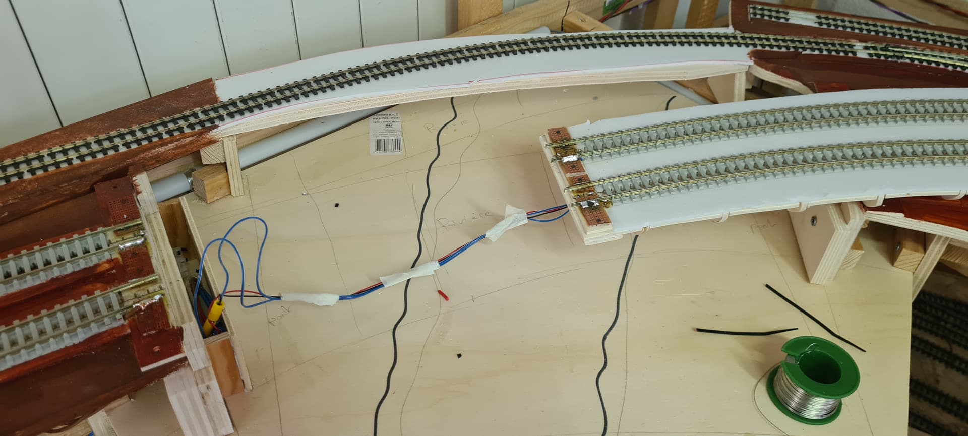

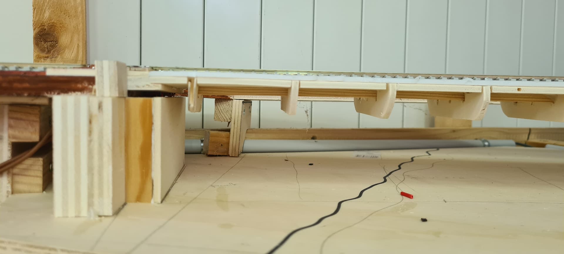

Reprise du câblage, avec un traitement tout particulier au pont qui se trouve à l’entrée sud de la gare de Geschlossen.
En effet ce pont étant en courbe non standardisé, je l ai réalisé moi-même. Pour me permettre de le retirer et de travailler dessus dans le confort d un établi, dès le depart il a été rendu amovibles.
Oui amovibles, mais encore fallait il régler l alimentation électrique de ce point.
Pour ce faire j ai créé une fausse culée creuse permettant de loger les connecteur Brawa, et le mou des câbles.
il suffit de soulever le pont, tirer le mou, puis déconnecter et enfin on peut s’en aller à l’établi.
Très belle réalisation de pont fait maison. Et du coup pour la voie simple qu’on voit en haut de la 2eme photo, il va aussi s’agit d’un pont courbe au dessus de la future rivière ?
