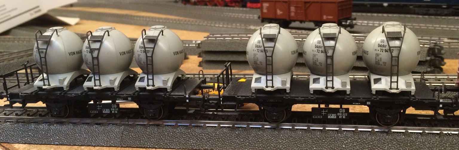

Hello à tous,
En attendant de continuer l’électrification, j’ai pris quelques photos des locos et des différents convois. La loco V160 est absente pour cause de réparation… Mais elle a un certif’, promis… :laughing:
BR03 en tête d’un rapide.
V100 et son convoi de minéralier
BR24
BR89
La suite
Et pour finir, la photo de groupe : :smiley:
Bon dimanche à tous
Fabien
