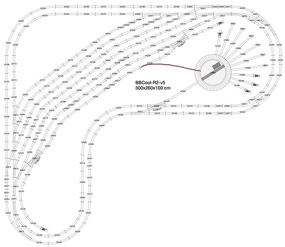

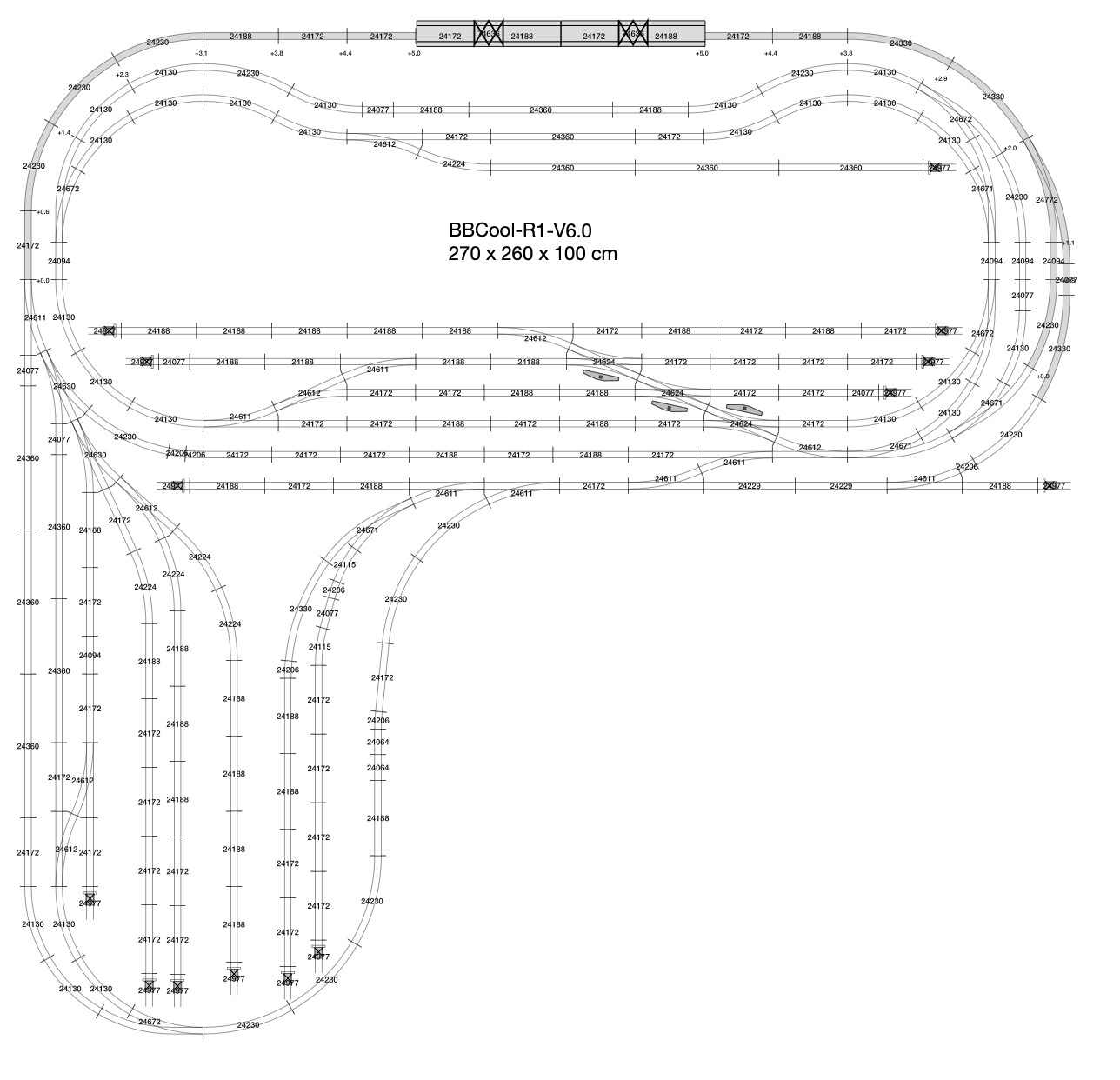

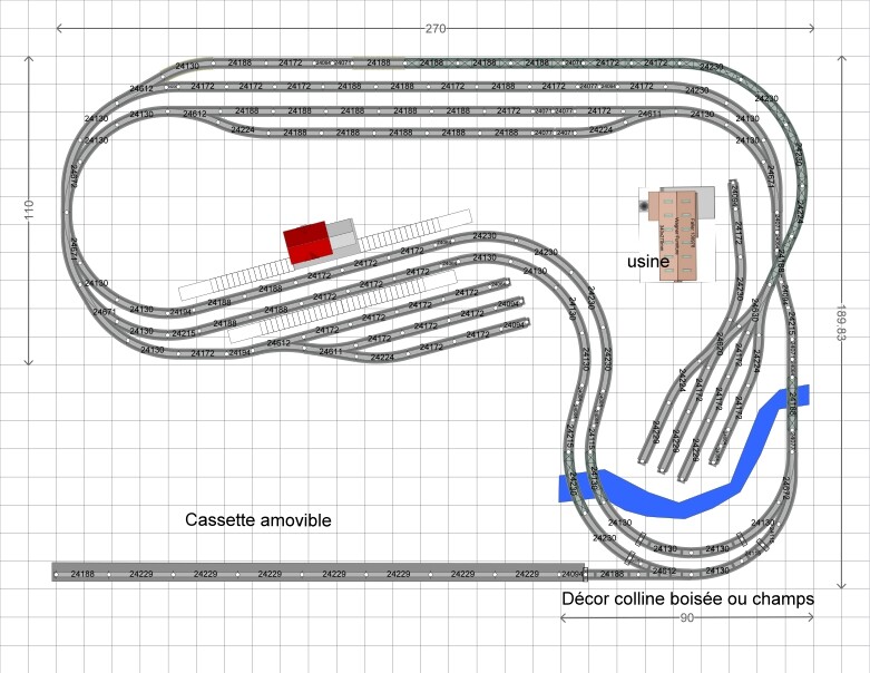

Celui-ci est presque terminé sans aucune bavure, toutes les connexions de voies sont nickel.
J’utilise pour l’instant 2 MS2 en attendant mieux car la gestion des aiguillages commence à devenir compliquée.

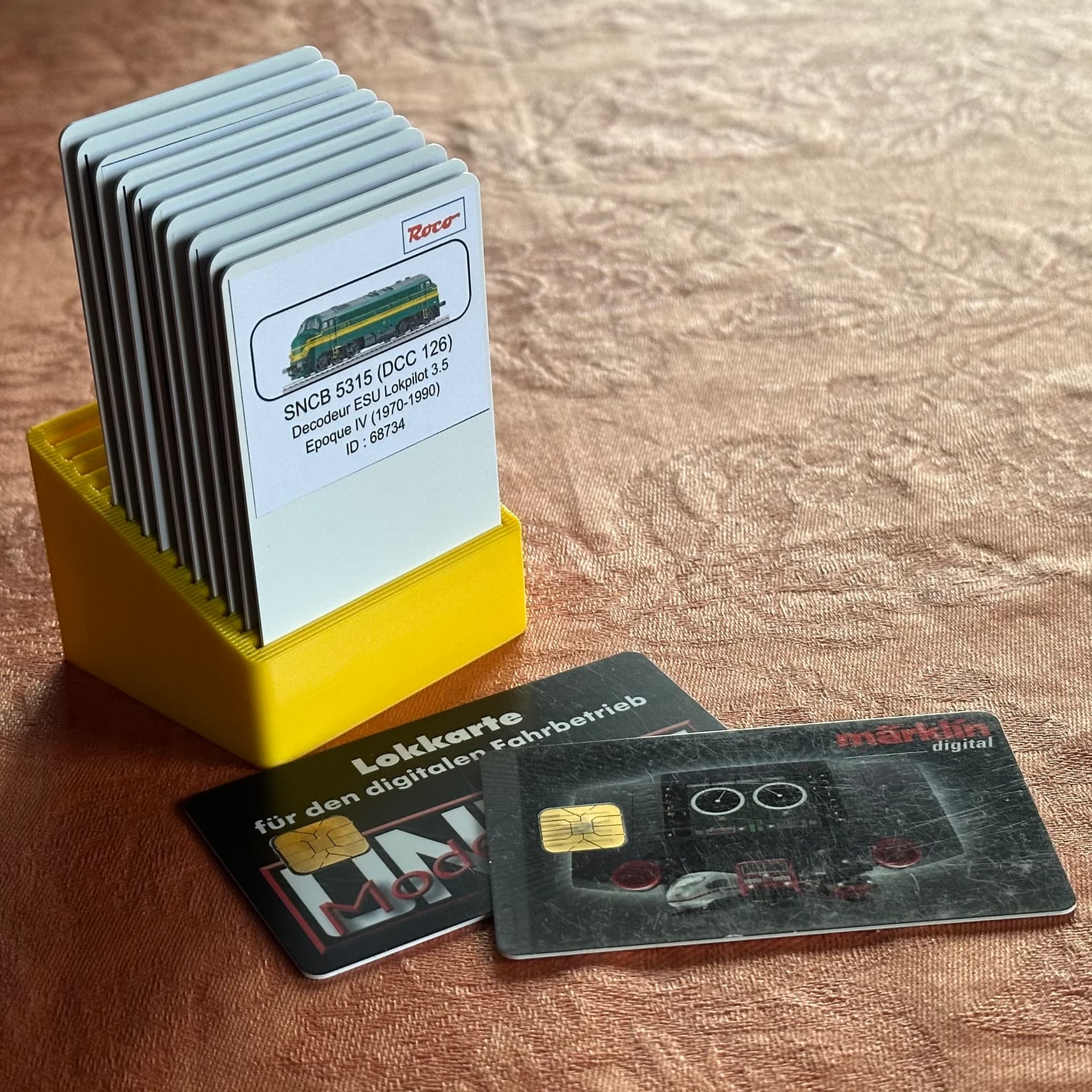

Pour gérer les locos, j’utilise le système de cartes et j’ai fabriqué un petit classeur, ce qui facilite la vie de mes gamins.
Je crois qu’il faudrait que je distribue le courant traction à plusieurs endroits… car j’observe de temps en temps des arrêts intempestifs ou ralentissement en côte.
Il faudrait maintenant que je comprenne comment améliorer ceci car ce grand ovale de débutant ne me plait guère … mais bon il fallait bien un début, je n’en suis encore qu’à mon sixième mois !
Si vous avez des conseils, ils sont toujours bienvenus.

STOP. En fait, je pense que je devrais déplacer ce post sous une rubrique plus appropriée car j’ai déjà créé un autre plan qui me plaît beaucoup plus et qui va bien sur ma configuration en L.
Je n’ai pas encore complètement terminé, mais voici déjà un aperçu général …

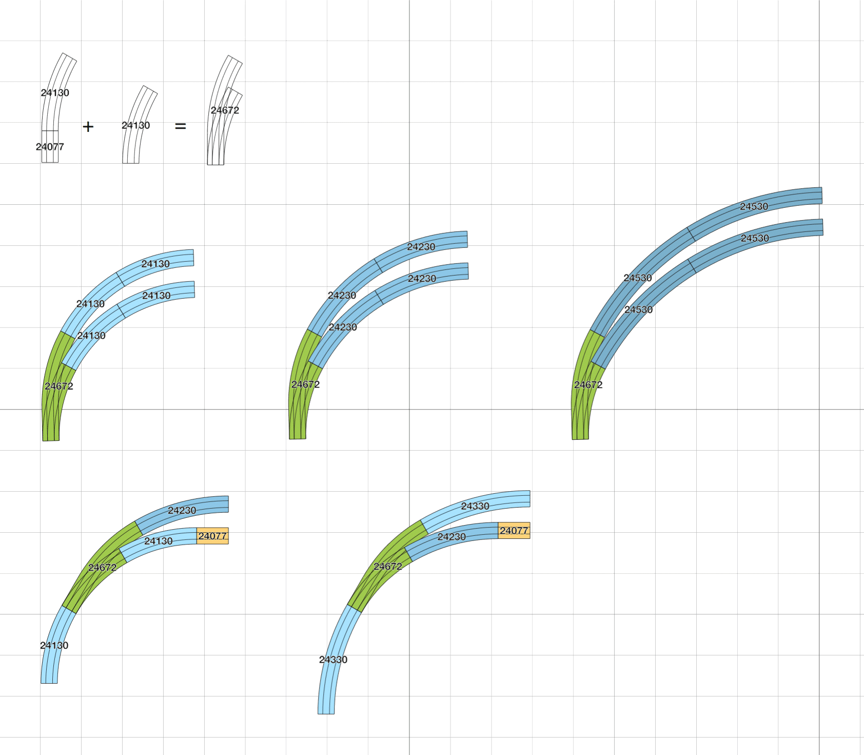

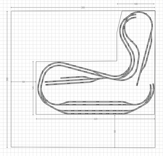

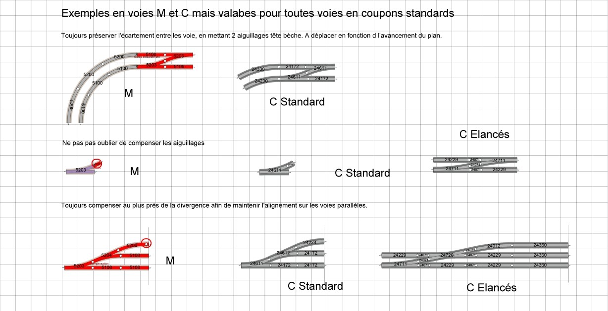

En attendant de voir ton nouveau sujet, voici quelques idées pour simplifier la conception des plans avec un logiciel. Mon exemple est en Anyrail mais c’est valable quelque soit le logiciel. Le meilleur logiciel est celui auquel on est habitué et dont on dispose. Pas besoin de faire ce comparatifs enflammés.
Le fichier pdf est la copie de l’image mais peut s’agrandir sans perte de netteté.
Je n’hésite pas mettre des petits coupons pour aligner les voies le plus près possible des aiguillages, cela évite les “bavures” comme tu les appelles. Ensuite, si on le souhaite, on peut essayer de changer les coupons pour optimiser les achats et réduire les contacts.

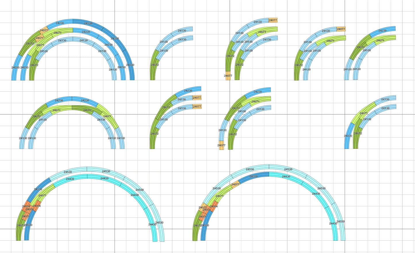

En effet, je me suis aussi constitué une bible dans laquelle il me suffit de puiser les éléments nécessaires sans me casser la tête Je respecte autant que possible la règle des 360, ce qui aide beaucoup. Voici mon fichier PDF qui peut sans doute servir à plusieurs. BBCool-BibleGeometrique-v7.pdf (147,6 Ko)
Il est à l’échelle 1:1 et plusieurs autres sont disponibles avec des boucles de retournement en tout genre.

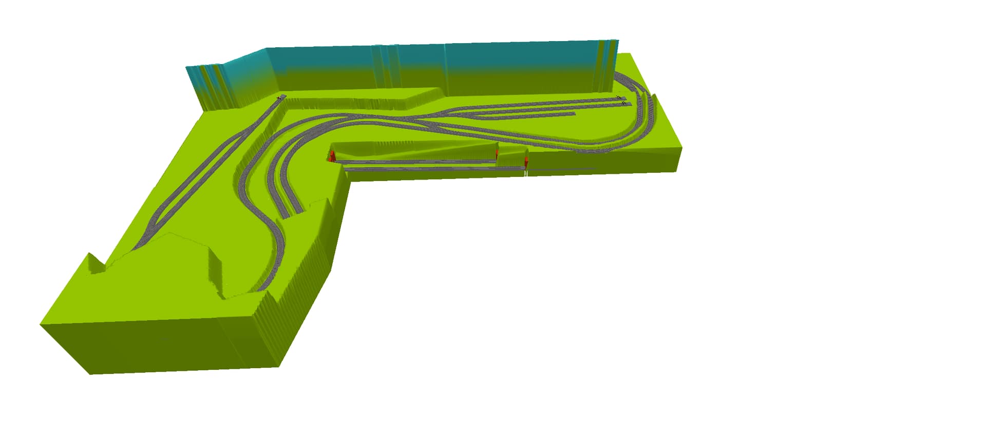

Je suis bien entendu parti d’un bête ovale provenant d’un kit de démarrage il y a 6 mois.
Depuis lors, j’ai passé tout mon temps à tout étudier à partir de différents ouvrages et je continue à creuser en étant maintenant insider.
Je m’efforce d’exploiter au mieux l’espace en L dont je dispose (max 320 x 280 x 100), mais la déco ne m’intéresse pas tellement pour le moment.

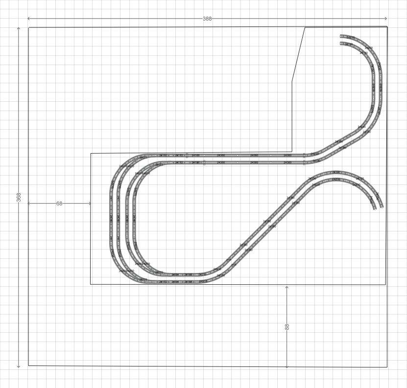

D’abord mon réseau R1 actuel créé pour mon apprentissage à l’aide de Railmodeller Pro qui me permet des raccords parfaits tant en longueur qu’en angle. J’ai choisi comme tolérances 1 degré d’angle et 0,8mm d’écart maxi. Toutes les connexions sont donc nickel.
Ensuite quelques aménagements pour obtenir un parcours moins ovale, moins basique …
Je rêve bien entendu de pouvoir piloter tout ça avec Rocrail ou autre, mais pas tout de suite !
J’ai encore plein de choses à digérer , CS3, cantons, rétro etc.
J’espère en tout cas ne pas dérailler !

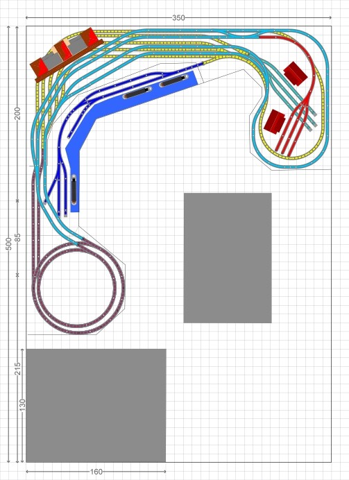

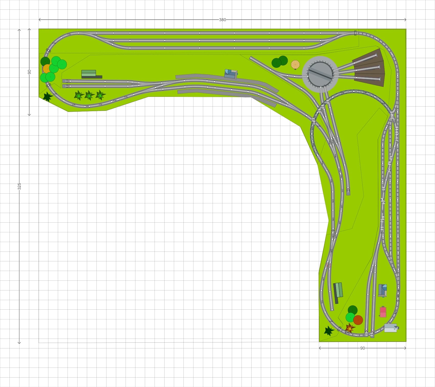

A première vue ton plan a l’air fait pour automatiser des passages de convois qui se succèdent, guidés par l’ordinateur et peu pour les manoeuvre ou pour regarder les longs convois parcourir un décor. Il n’y a aucun problème à cette vision du jeu, mais une précision dans tes attentes nous aiderait à te conseiller, en accord avec tes désirs. On n’est pas là pour te faire changer d’idée et tout chambouler.
Le plan comprend beaucoup de voies en gare mais il me semble que tes quais seront fort étroits. Peut-être gagnerais-tu à créer des espace plus importants toute les 2 voies et supprimer les voies du fond qui seront difficiles à atteindre lorsqu’un convoi grincheux ira y dérailler. Ils le font toujours dans les endroits inaccessibles, les petits contrariants.
Autre petite astuce que je te suggère, c’est d’ajouter un raccordement entre la première voie de ta gare et la plaque tournante pour avoir 2 entrés/sorties de ton dépôt (voir le dessin ci-dessous). Cela permettrait plus de possibilités à un coût minimal.

Merci infiniment Marc pour ces précieux conseils et ton temps !
Je sentais bien qu’il y a trop de voies dans la gare et il faudrait sans doute 2 gares, mais mon espace est réduit. Pas facile de tout caser.
J’ai déjà aussi pensé à une gare cachée … par-dessous.

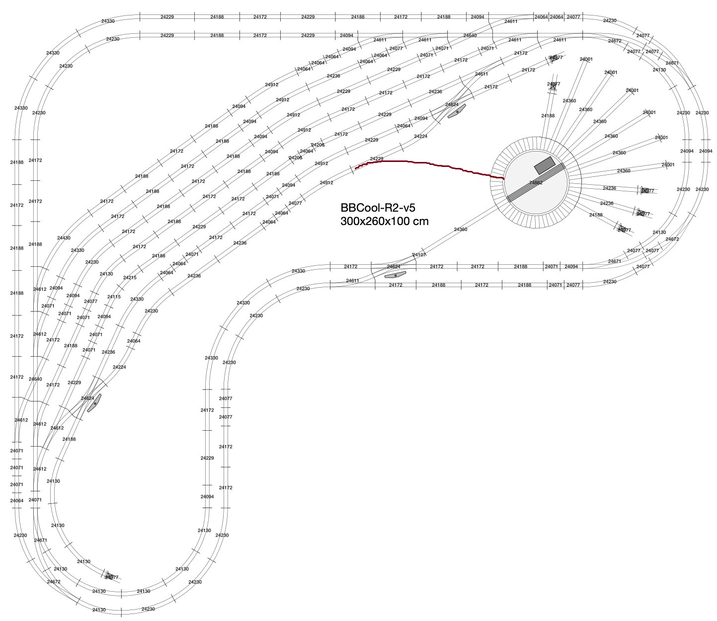

Je vais réfléchir à tout ça mais attendons un peu, je ne suis pas prêt, c’est seulement la version 5 !
Et ça va me causer encore beaucoup d’insomnies …
Je vais me contenter d’exploiter ma version précédente en y ajoutant une centrale et en explorant toutes les fonctions et programmations.

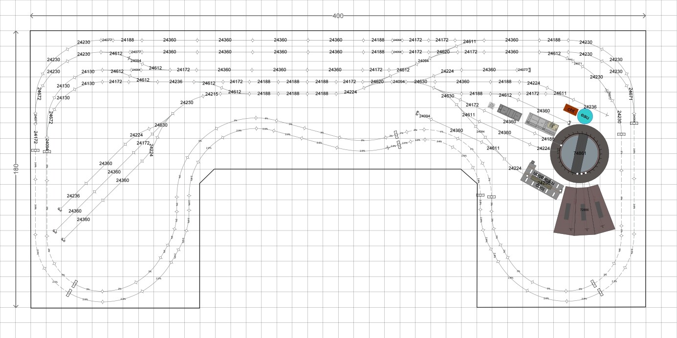

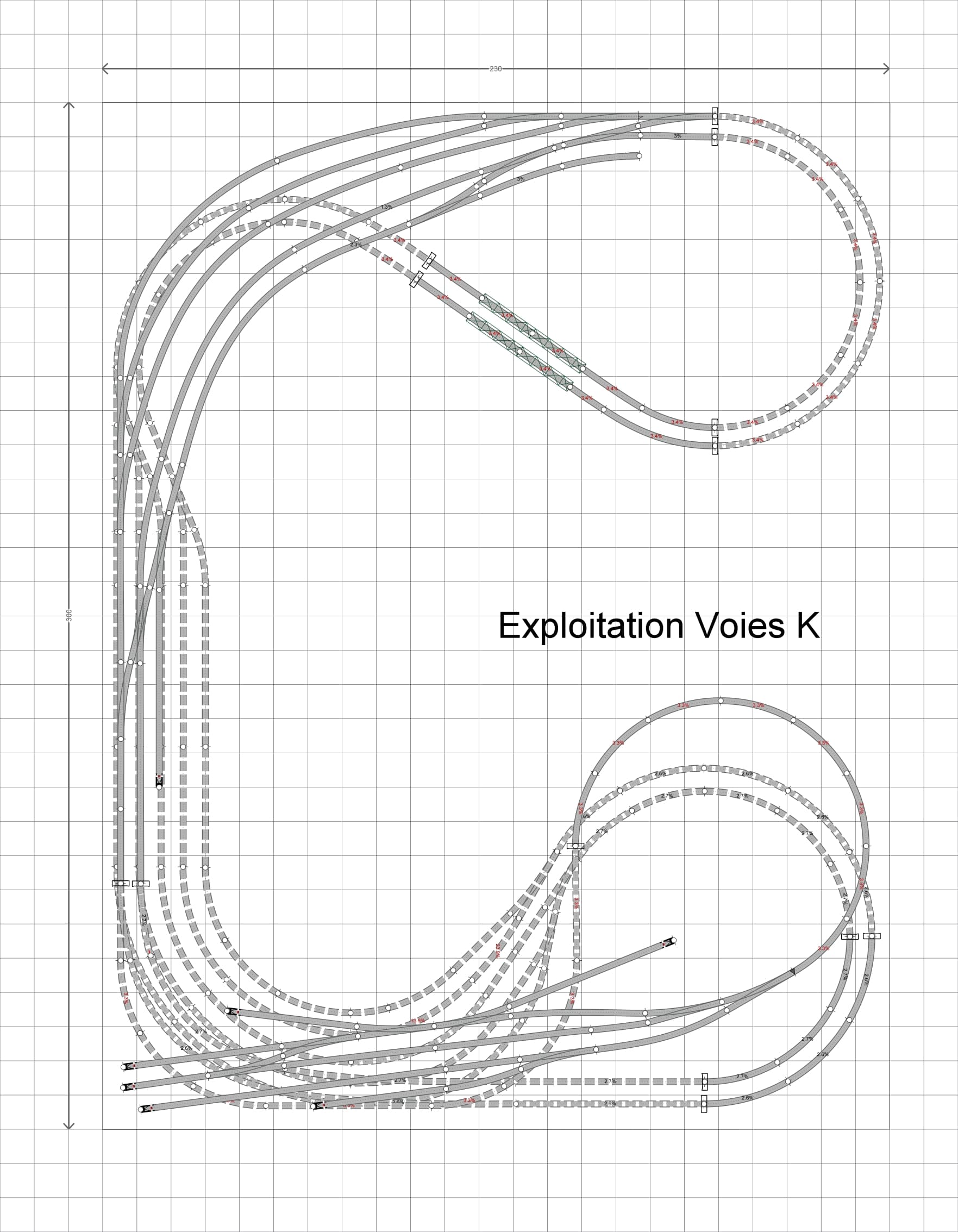

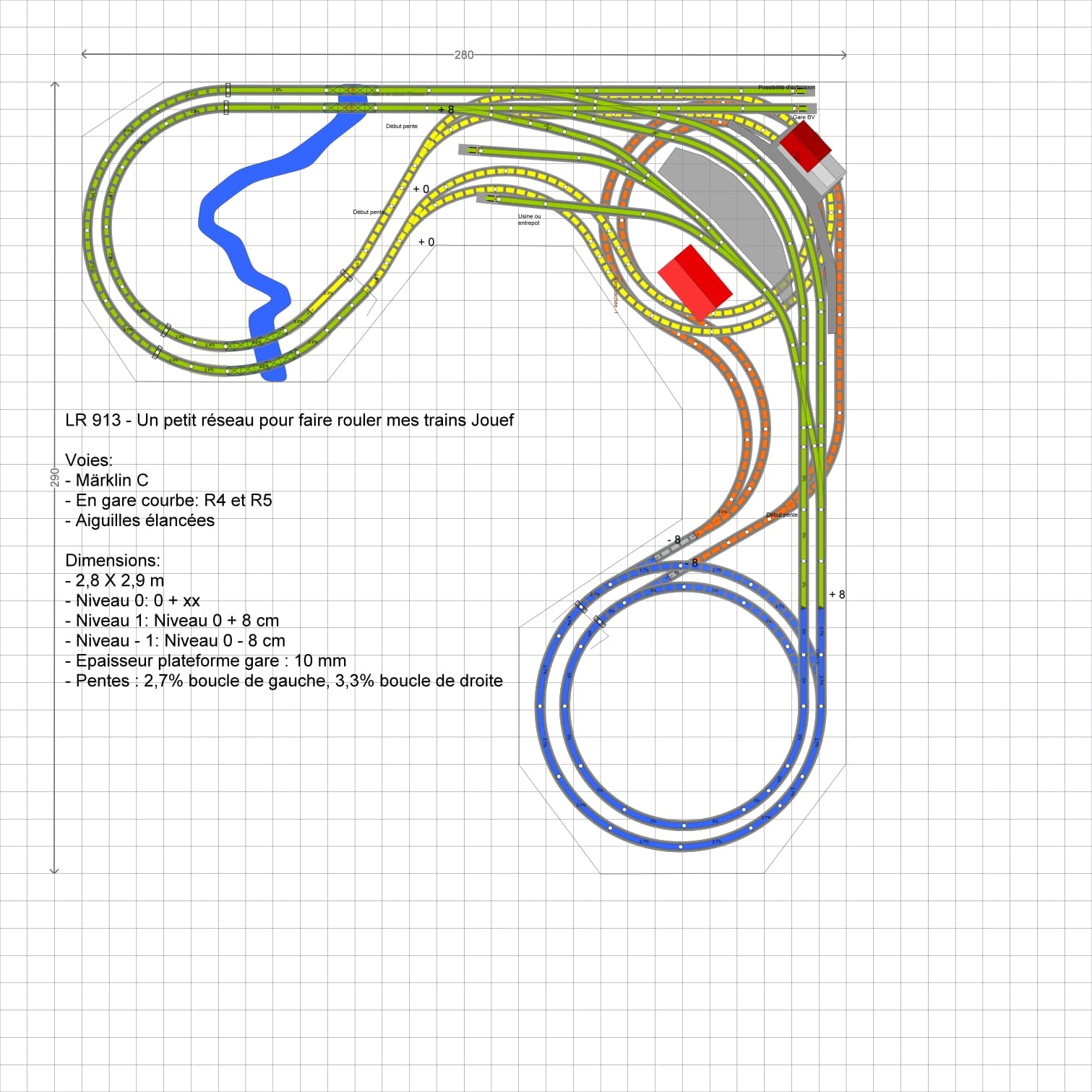

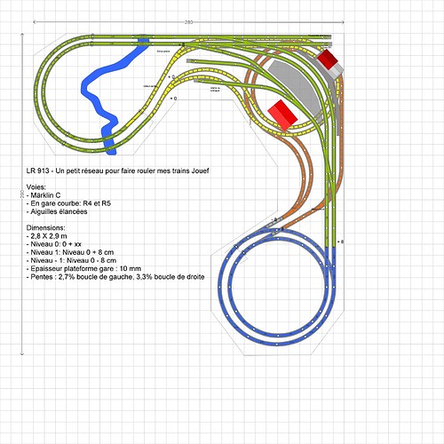

Voici quelques plans que j’ai fait et qui tiennent à peu près dans la place dont tu disposes. Ce sont soit des plans faits pour aider d’autres membres du forum, que tu reconnaitra peut-être, soit des transpositions de plans de LR. Ceux-ci ne sont jamais faits en voies Märklin, peu prisées dans cette revue. Les fichier pdf te permettront d’agrandir les plans avec moins de perte de netteté que les images elles-mêmes.
Super merci Marc, je vais examiner tout ça et essayer de goupiller quelque chose !

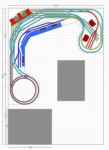

Je voudrais en tout cas
des doubles voies
un maximum de grands rayons 2 et 3
l’espace pour de longs convois en gare <= 120 cm
2 gares, au moins une grande et peut-être une toute petite
un espace sans doute à un niveau -1 pour ranger tout le bazar

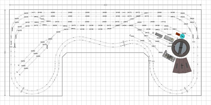

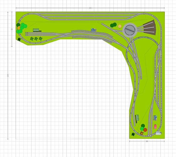

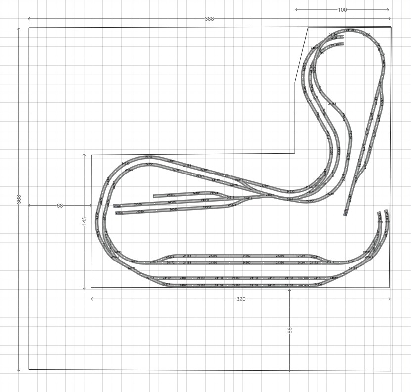

Le programme me parait un peu ambitieux pour la place disponible. Une gare me semble plus raisonnable si tu veux un peu de vraisemblance ou du décor. Si tu veux placer le plus de voies possible et que l’automatisation est ton but, cela doit pouvoir se faire.

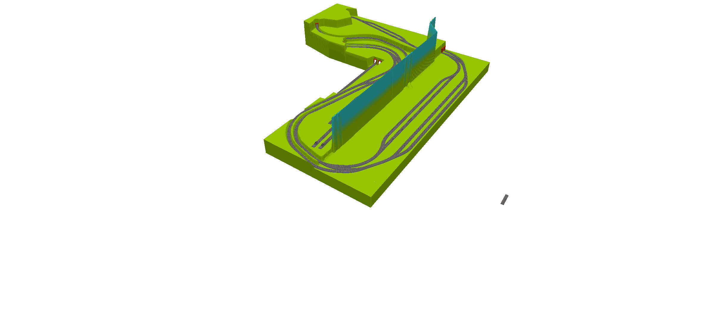

Devant un petit défi en plan de réseau, je n’arrive pas à résister. Voici ce que j’ai dessiné en essayant de mettre tout ton cahier des charges. Le roulage est prévu à gauche, même s’il y a des petits détails à peaufiner. Petit écart, j’ai dû mettre du R1-R2 dans les courbes cachées à droite de la fenêtre et la deuxième gare est en hauteur et terminus.
