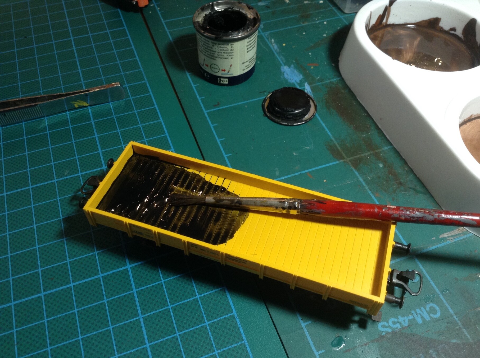

Fait au pinceau avec de la peinture acrylique très diluée et essuyée avec du papier-ménage, et un peu de terre à décor pour les bogies.

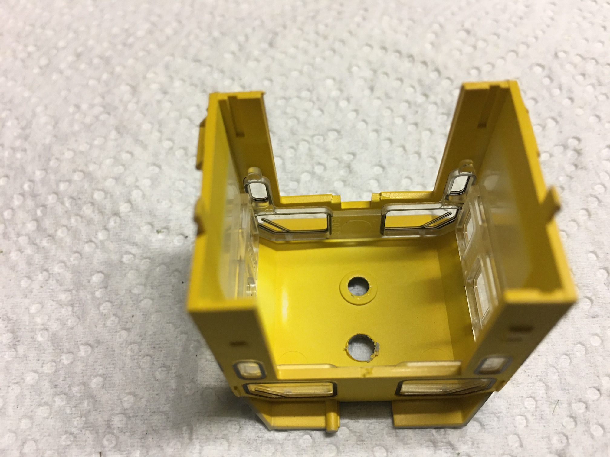

Les vitrages ont été cachés pour cette patine ?
@ Julie, j’ai toujours la crainte avec un aérosol, c’est que ça pulvérise de la purée comme avec certaines bombes de peintures.
@ Vincent, je ne m’en souviens plus. Par contre, j’avais démonté la loc, alors est-ce que les vitres étaient amovibles… Si j’y pense cet am je vais voir celle de ma fille qui n’est pas patinée, je la démonte et je te redis.

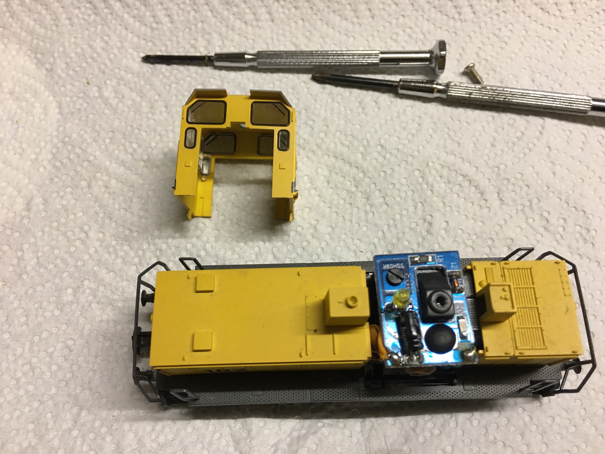

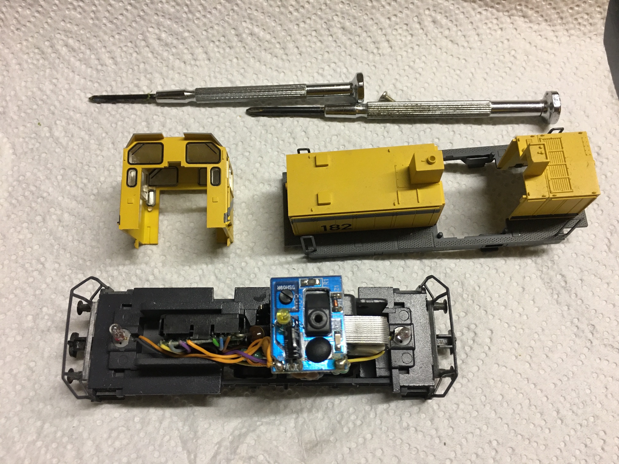

@ Vincent : voici les photos de la DHG 700 démontée comme promis
Après coup, je m’aperçois que je n’ai pas du démonter les vitres sur la mienne car vu la façon dont elles sont montées, tu as 1 chance sur 2 de les casser

Effectivement on peut donc démonter aussi le vitrage.

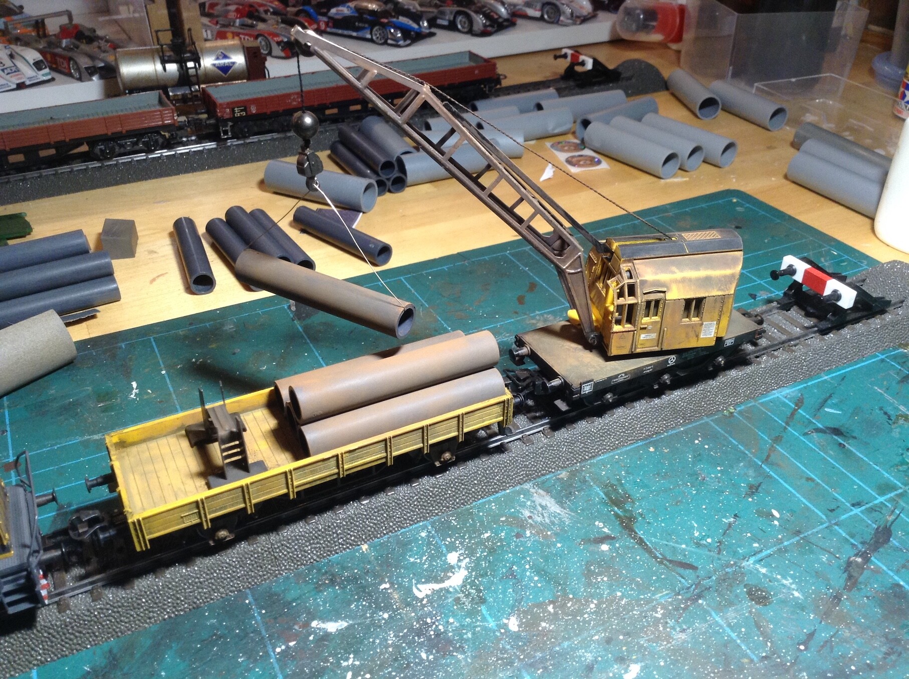

Bonjour à toutes et tous,

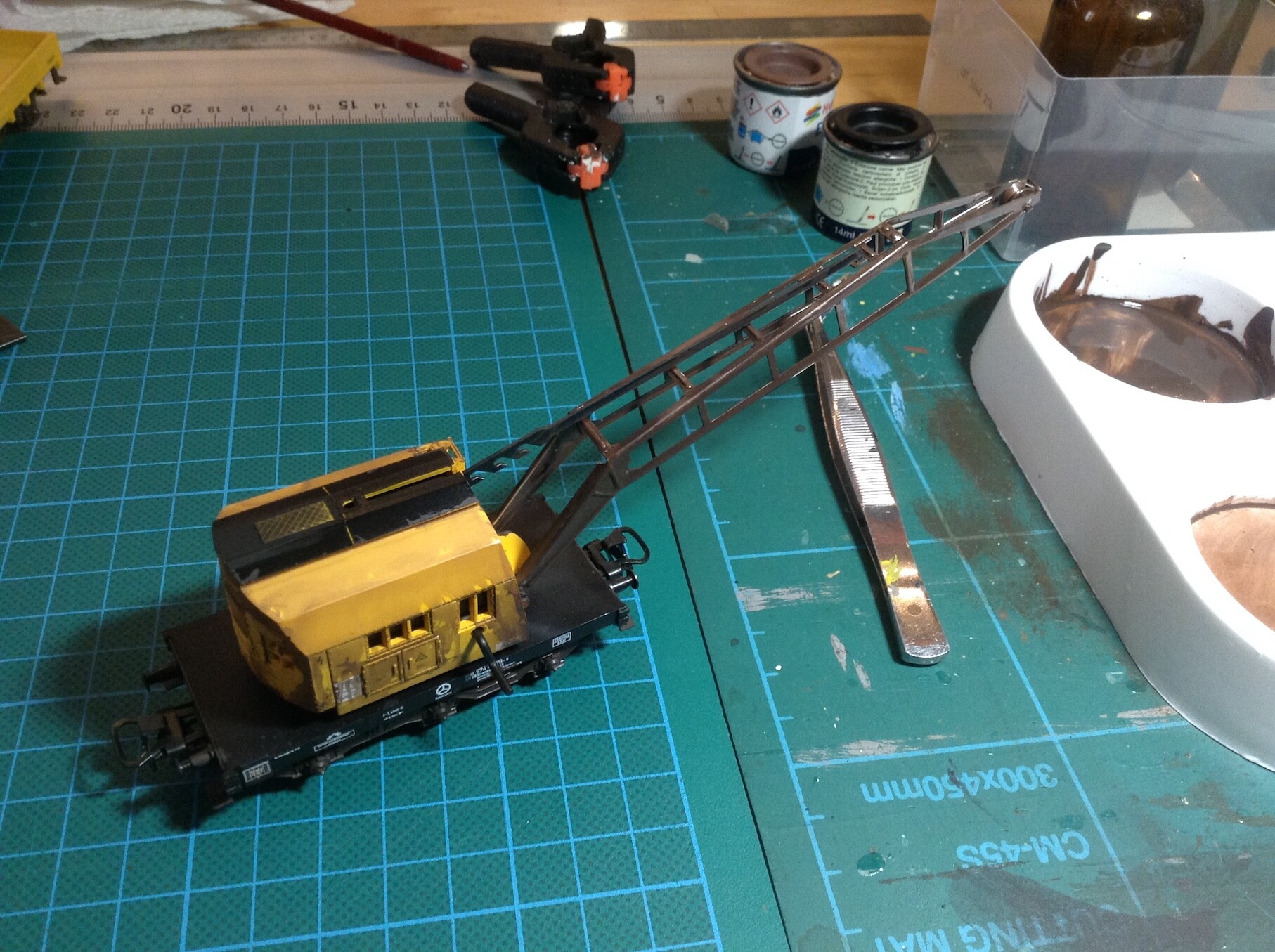

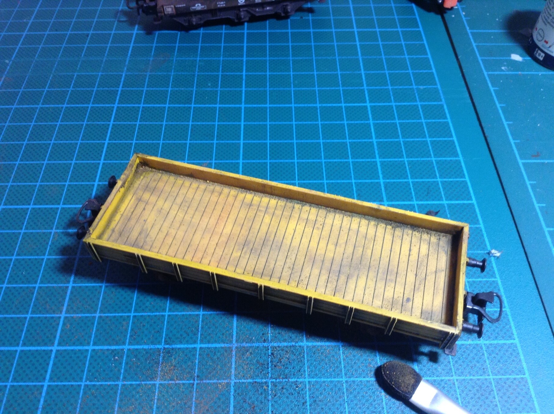

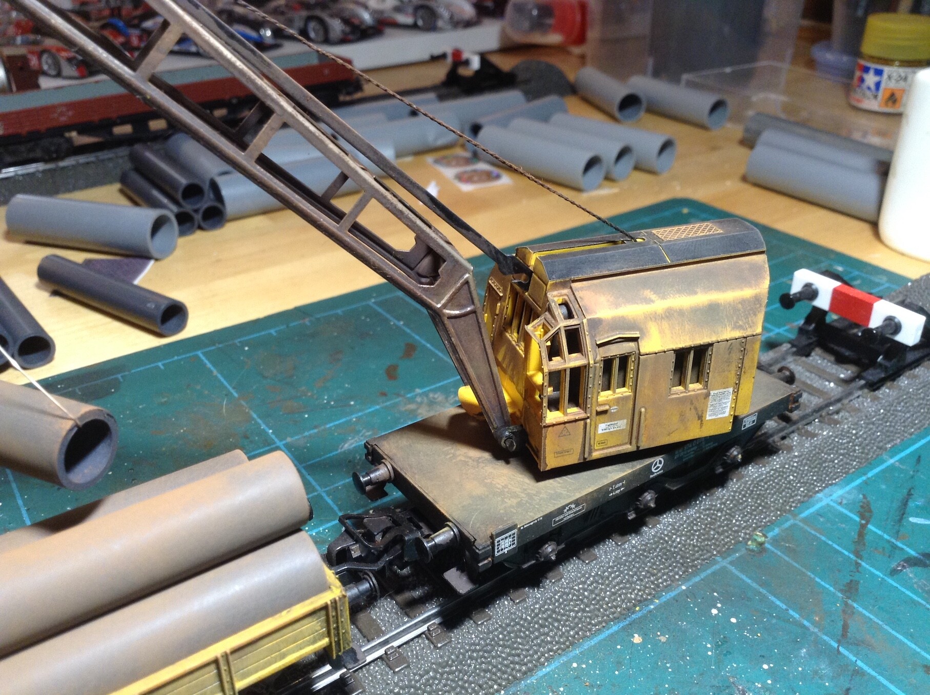

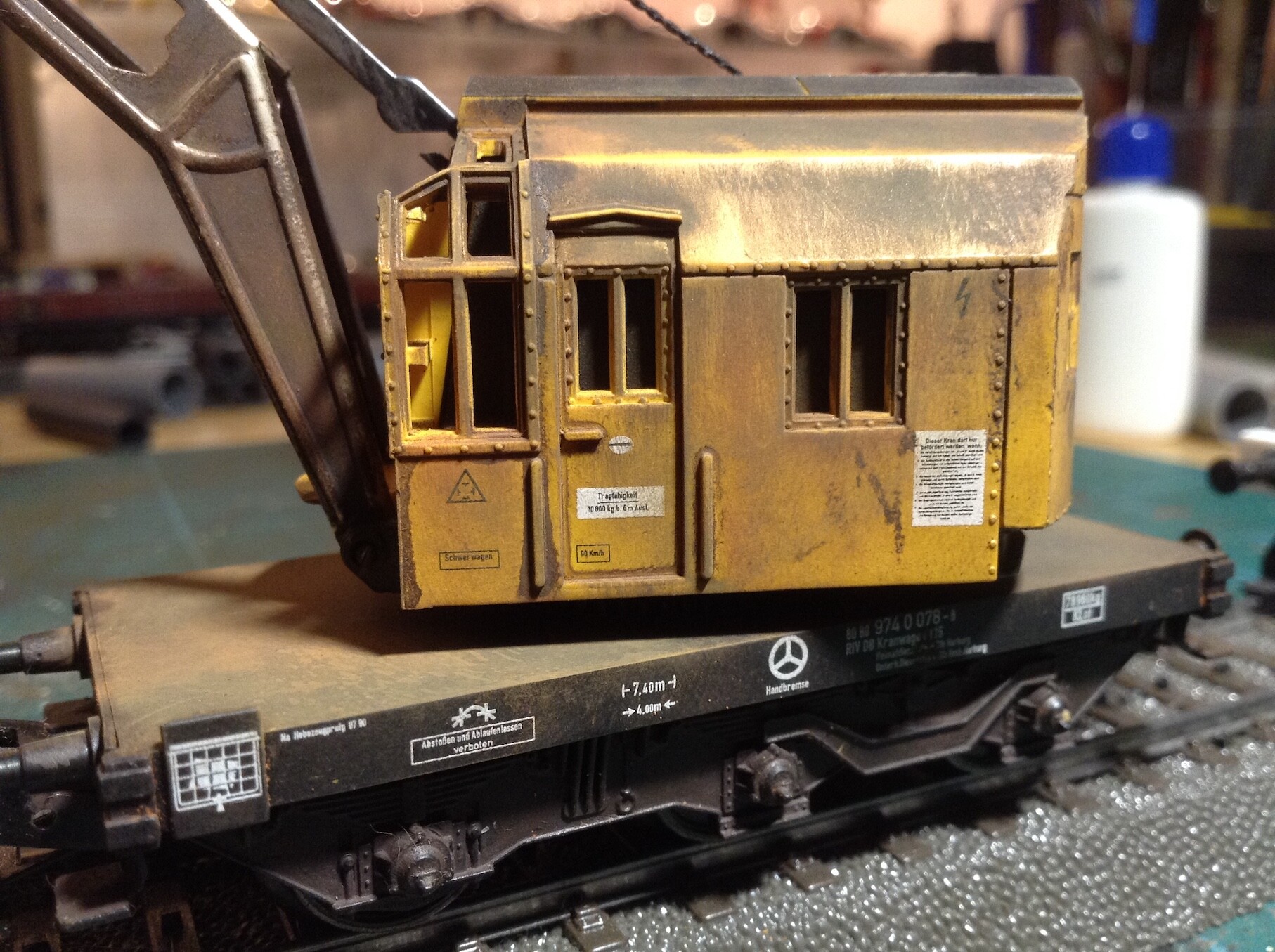

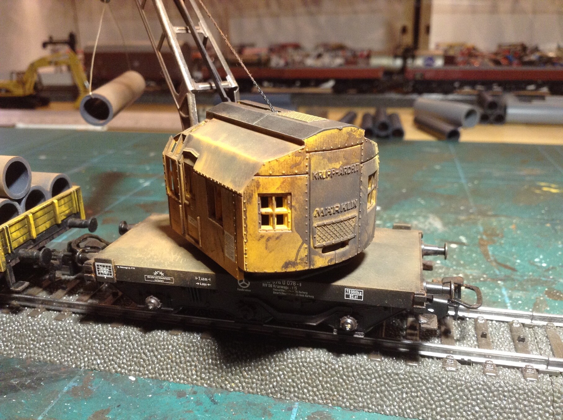

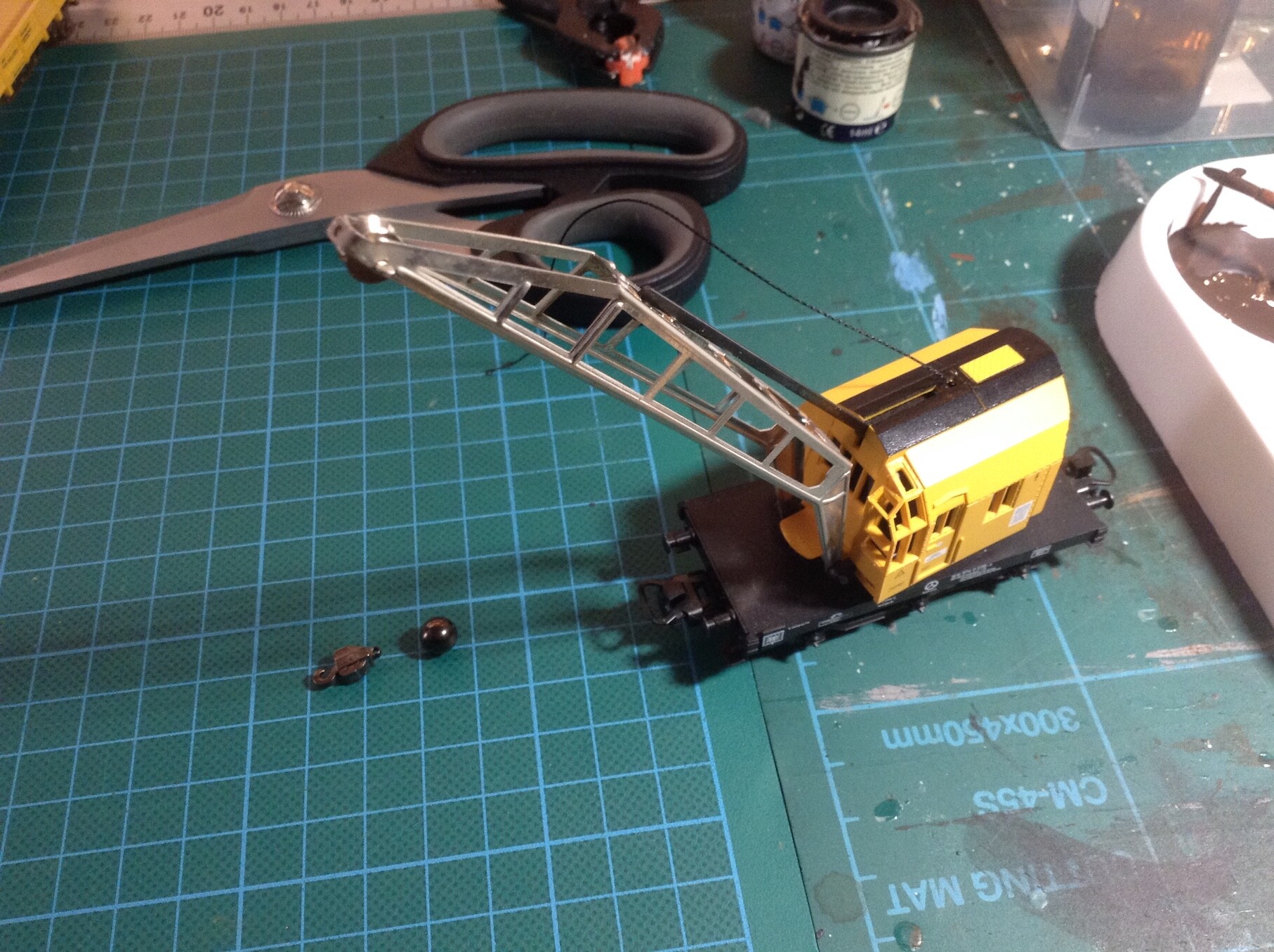

Je m’étais aussi occupé de la grue qui allait avec…
Là aussi j’avais fait à l’acrylique très diluée et à la terre à décor

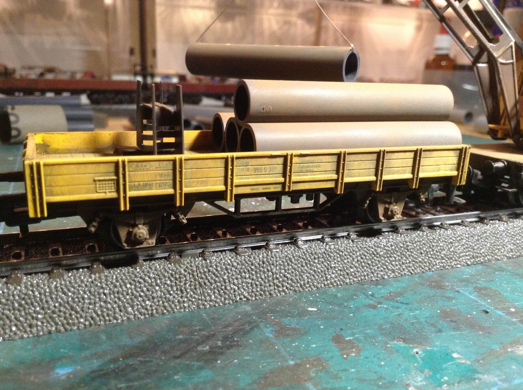

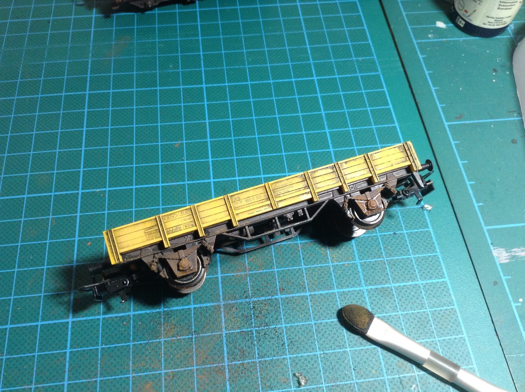

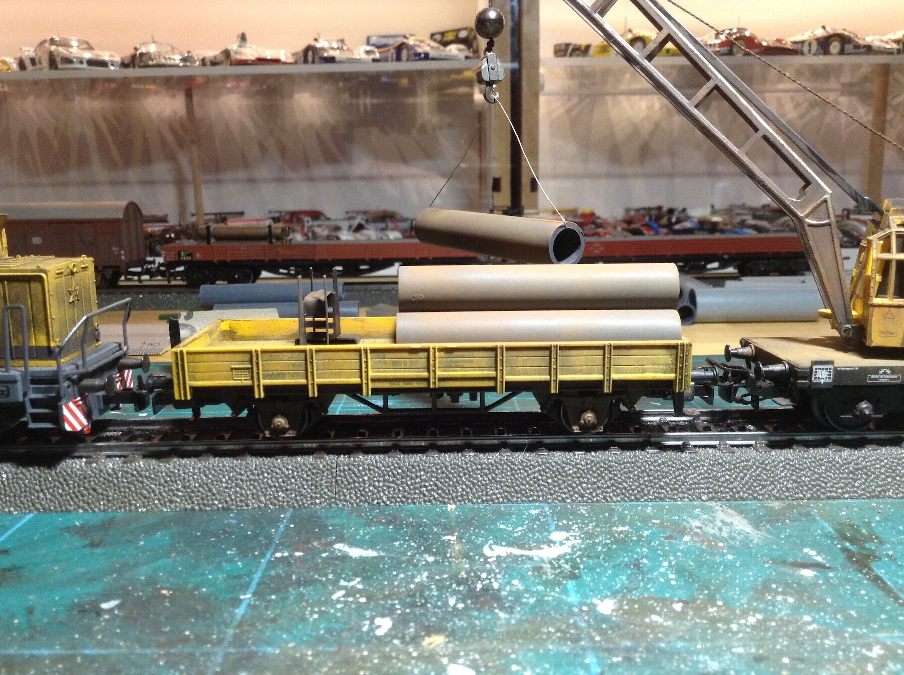

Sans oublier le wagon plat, support de la flêche de grue

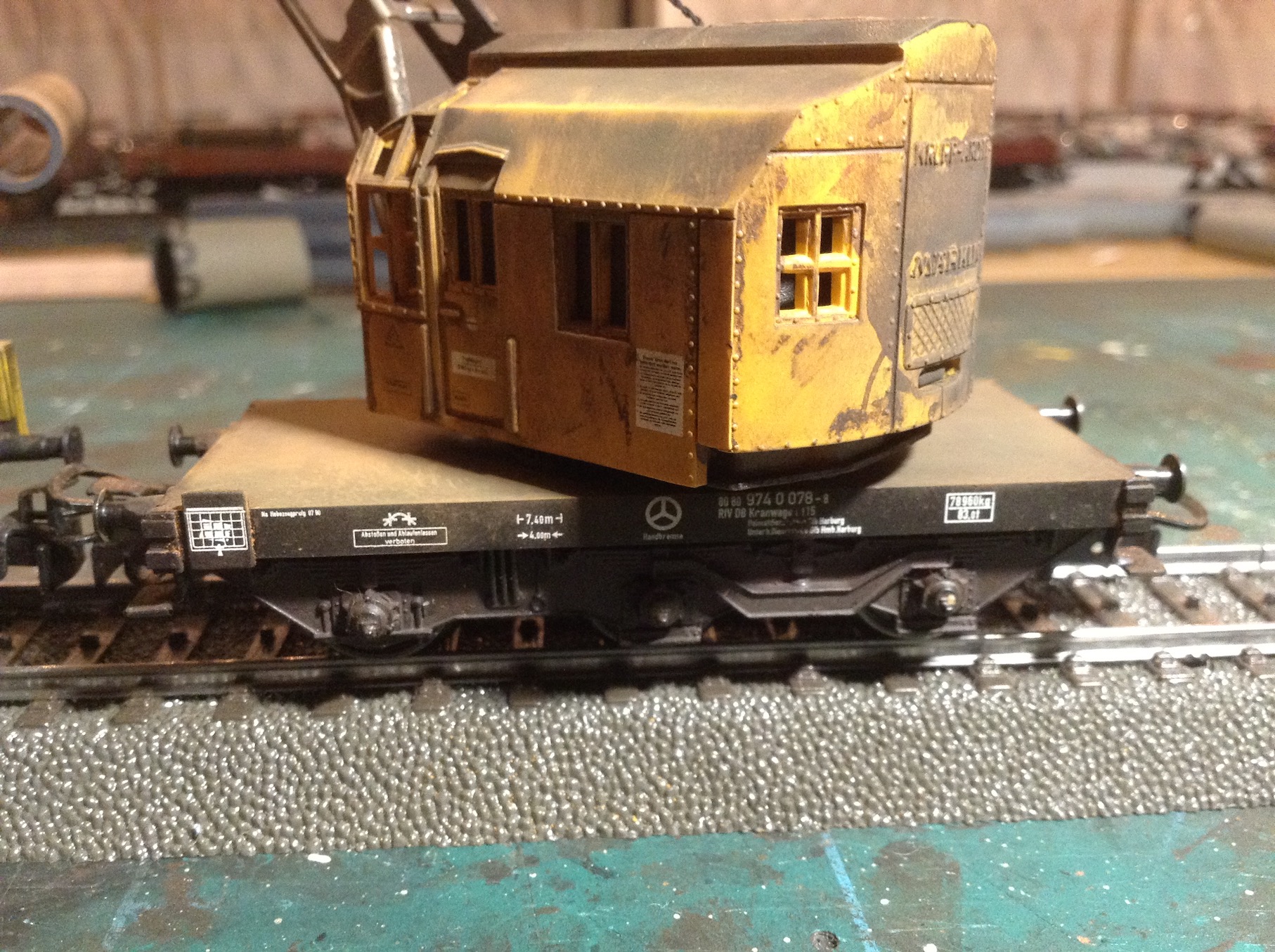

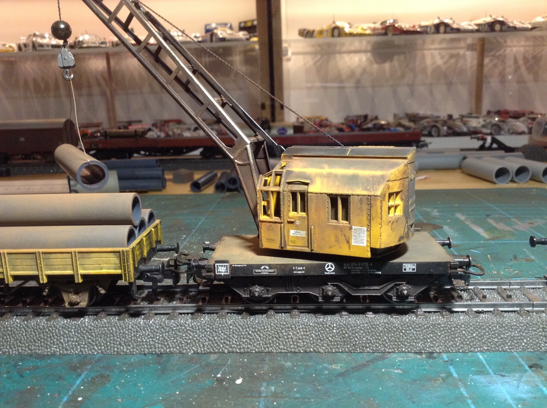

Voilà ce que donnait l’ensemble
