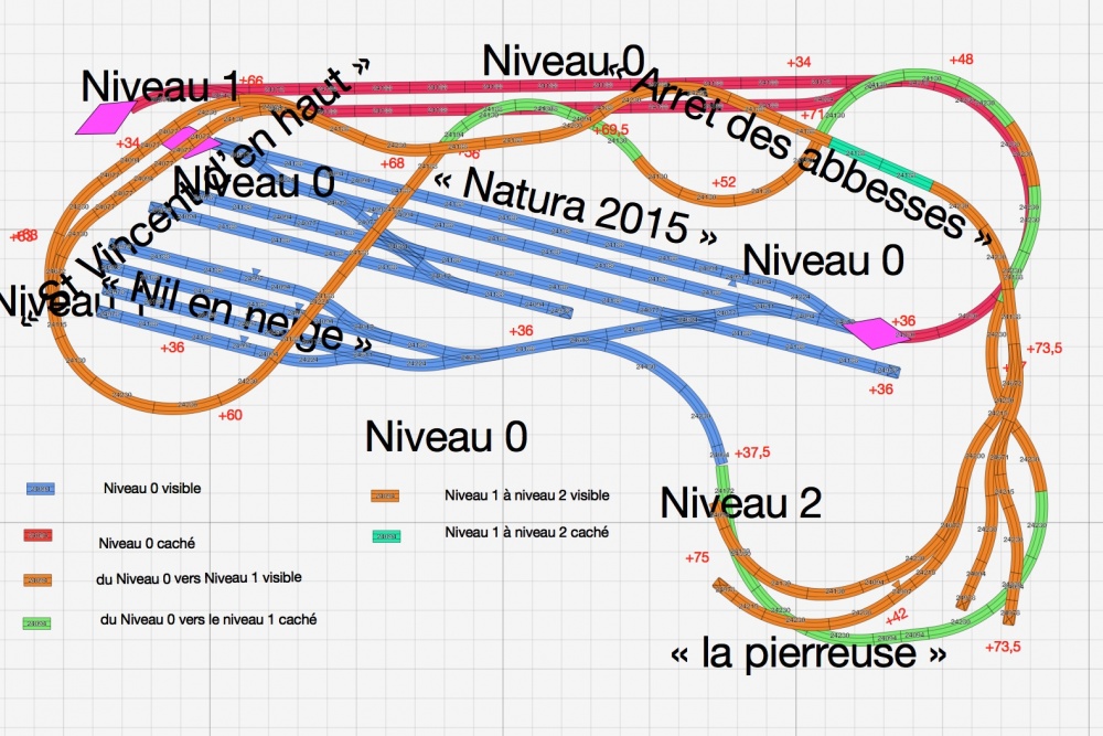

Petit réseau de montagne en voie Marklin HO-C.
Projet basé sur un exemple tiré du livre « Le réseau miniature - Plans et Projets ».
Désirs :
Les dimensions de ce projet correspondent plus ou moins à l’espace dont je dispose :
Longueur 350 cm (230 + 120)
Profondeur que je dois limiter à 200 cm dont la partie de gauche fera 125 cm.

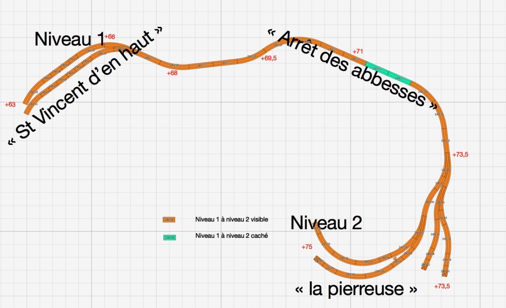

Le réseau secondaire prévu dans le livre en HOm sera réalisé en HO-C et sera relié au réseau principal pour un éventuel changement d’autorail.
La voie principale n’est visible que sur une longueur de 220 cm (je l’ai un peu allongé par rapport au livre. Je crois qu’elle devrait me permettre de faire circuler des rames de 160 cm. La gare (Natura 2015) située sur cette voie principale est alimentée par un long faisceau de voies cachées venant de la gare située au niveau -3 (gare St Martin d’en bas).

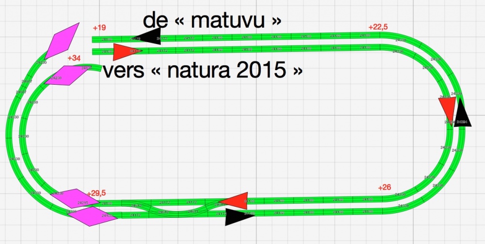

Afin de profiter un peu plus des rames circulant sur la voie principale, j’ai réalisé une boucle supplémentaire et j’y ai inséré une autre gare (Matuvu) qui n’est visible que de l’avant du réseau. cette gare (partie de voies) serait montée sur un tiroir qui, lorsqu’il est sorti de son logement, faciliterait d’éventuels travaux aux nombreux aiguillages situés au niveau -3.
Au niveau -1, il y a deux paires d’aiguillages permettant de replacer les trains dans le bon sens pour aller vers le bas et aussi de choisir de les faire défiler de gauche à droite ou de droite à gauche dans la gare Natura 2015.
Les voyageurs débarquant à Natura 2015 pourront prendre à « Nil en neige » une navette (autorail diesel d’une longueur inférieure à 30cm) pour grimper dans la montagne (tunnels, ponts…) et se rendre au terminus de « La pierreuse » en passant par « St Vincent d’en haut » et et l’arrêt des abbesses (je prépare mon décor).

Après une bonne lecture des nombreux conseils des membres du forum, je vais tenter de définir les cantons dan la gare cachée. Compte tenu que trois voix sont des voies de garage qui pour être utilisées devront être prises à en marche-arrière, j’ai ajouté un élément de contact entre les aiguillages et je me pose la question de mettre un élément de contact supplémentaire là où j’ai dessiné un deuxième losange vert.
Merci de me donner vos avis.

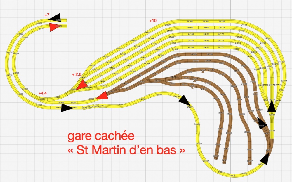

j’ai fait des essais de circulation sur le circuit de la gare cachée au niveau -3 : Cela se passe bien.
Le niveau -1 n’est là que pour donner de la hauteur et me permettre d’avoir un plus grand espace et ainsi faciliter d’éventuelles réparations…

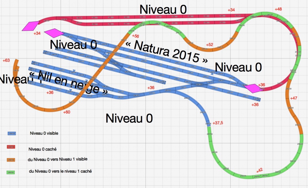

C’est un très beau réseau complexe de montagne et donc de type lent, la longueur de la détection par rail isolé peut être courte car la longueur des trains est grande.
Avez-vous déjà du matériel notamment roulant ? La gare cachée est grande et je supprimerai les voies les plus courtes est aussi les voies à butoirs qui me font peur. Et oui je reporte ma peur sur les autres.
Le tiroir amovible c’est trop difficile pour que je le fasse pour moi-même. Utiliser de bonnes glissières et aussi un support auxiliaire à roulettes. Ne pas oublier la boucle de câble avec du mou et le switch de sécurité quand le tiroir est bien fermé. Ne pas oublier de faire une dépouille entre le rail avant et le rail arrière de la voie pour le déboitement !

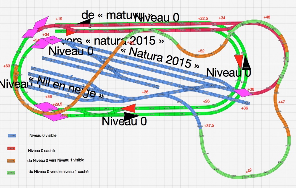

super votre écran Itrain : il montre la logique sans faille du circuit que vous proposez et cela me rassure, de plus ils sont jolis les excellents rails de décrochement

Pour répondre à ton autre question, oui c’est bien le TCO du réseau Natura 2015.
