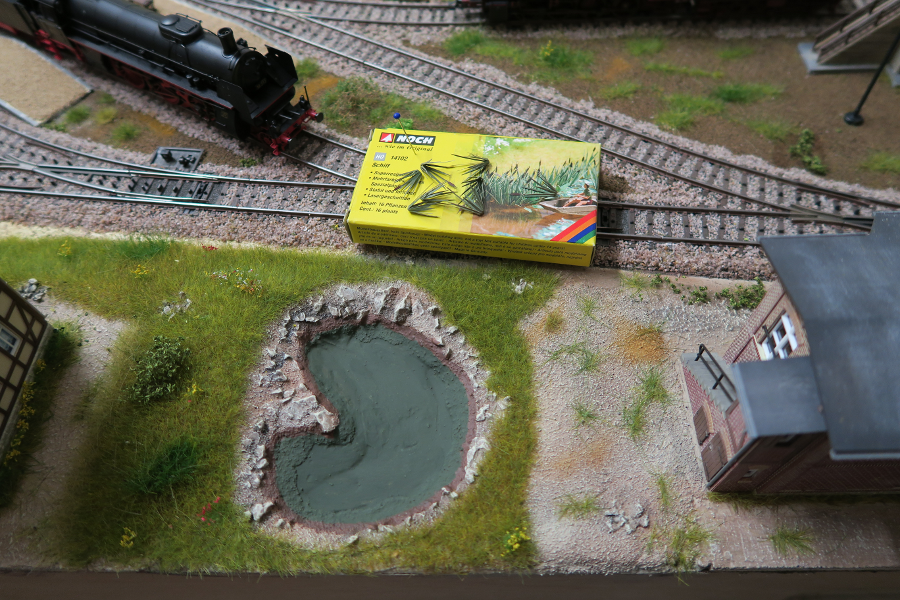

Deux photos de la mare, apparue cet été sur le réseau :

Bonjour Bertrand,
c’est une très jolie mare, bravo pour avoir mis des vrai cailloux.
Qu’as-tu utiliser pour la bordure.
Bonne journée.
Gilles
Bonjour Bertrand,
Très belle mare.Le jonc rend vraiment très bien.
Quel produits as tu utilisé pour l’eau ?
Sincèrement Mark

Merci pour vos sympathiques commentaires !
Pierre-Emile : c’est de la “fausse” eau bien sûr ! :wink:
Mark : Il s’agit de “l’eau naturelle Premium” Faller (ref.171661). Elle se coule en fines couches successives de quelques millimètres d’épaisseur. il faut laisser sécher chaque couche 24 heures. Il apparaît parfois sur les premières couches coulées quelques mini-crevasses, mais elles disparaissent lorsque les couches suivantes sont versées. C’est un produit très pratique. J’avais fait des recherches sur Internet avant de l’acheter et les avis étaient assez unanimes. Il m’en reste largement assez pour remplir le lit de toute la rivière.
Gilles : pour la bordure, en fait c’est le même matériau de base partout. Il s’agit du plâtre gris de chez Noch qui sert à fabriquer des roches. Sur cette photo tu le vois “brut” à droite du château :
Ensuite j’ai dû mettre un peu de ballast fin (échelle N) de chez Woodland Scenics, ce qui donne un léger aspect irrégulier aux bordures. Puis peinture et dry brushing. On aboutit à cela :

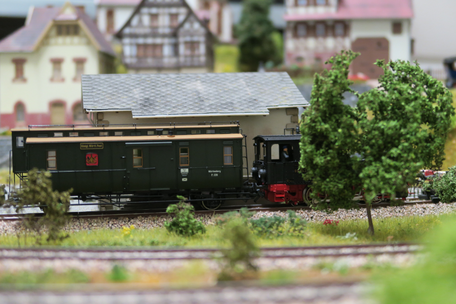

je me fais une réflexion : dans ton message du “25 août 2016 14:42” il y a de très belles vues avec un détail qui m’interpelle sur l’intensité de l’éclairage des voitures “3” je suppose que ce sont des troisièmes classe mais à cette époque je pense que les soucis sur le confort de lecture dans CES voitures aient été si important. :smiley:

Patrice, si je ne me trompe pas, il s’agit du Ruhr-Schnellverkehr, une sorte de RER du début du siècle dernier. Voitures à bogies et à “100 portes”, machines rapides pour la traction (généralement des T18/BR78.0 ou P8/BR38.10-40).
L’éclairage des voitures ne devrait être visible que de nuit, éteint le jour - il fallait économiser le gaz lampant !
Mais si les CF de Montsalvat offrent plus de lumière à leurs clients que la direction de Barmen, ce qui se comprend parfaitement vu les longs passages de tunnels sur leur réseau, n’est-ce pas de leur droit et de leur responsabilité commerciale ? :lol!:

Merci pour vos messages, vous êtes vraiment très gentils ! :cheers:
Wolfram a en effet tout à fait raison sur la nature des voitures (je n’ai d’ailleurs pas encore investi dans la loco appropriée pour la traction…)
Je précise que la photo a été prise la nuit tombée… d’où l’éclairage.
Mais, Patrice, peut être parlais-tu de l’intensité de l’éclairage ? Si c’est le cas je suis d’accord avec toi : je pourrai la réduire un peu (au potentiomètre) lorsque de prochains voyageurs prendront place !
