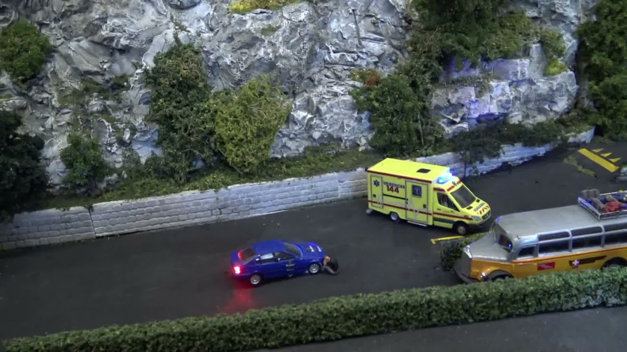

Cela faisait longtemps que j avais plus posté de messages.
Une petite vidéo qui montre qu une partie de ma maquette.
Bon rail à tous
Pierre
13 « J'aime »
Super. Tu peux être fier de toi… Joli diorama. :+1:
