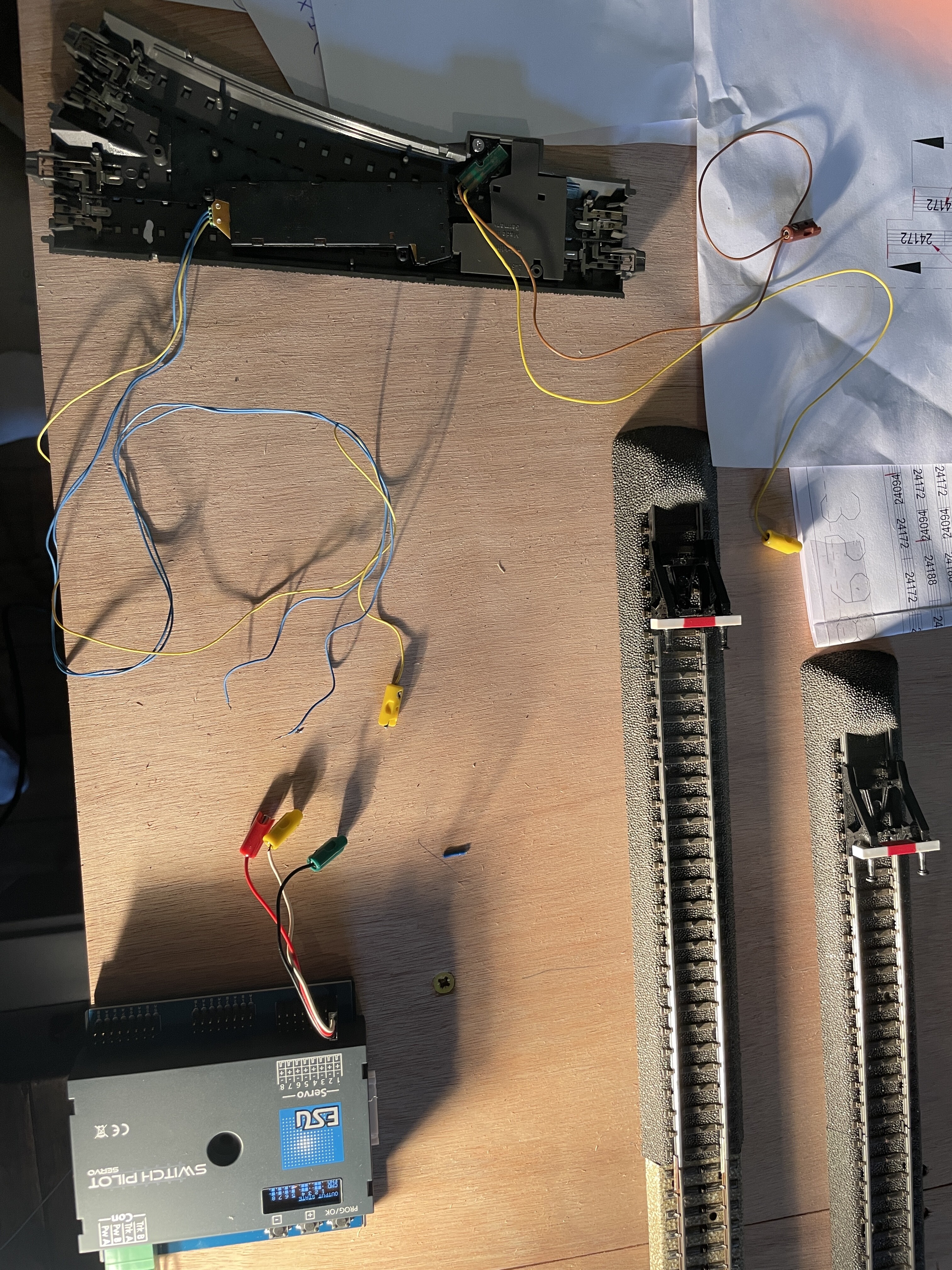

J’ai acheté l’ésu switchpilot 3 servo pour digitaliser des aiguillages 2461X à moindre frais. Mais j’ai l’impression qu’il me manque un truc car je ne peux pas brancher la sortie « pulse » sur les 2 fils bleus commandant l’aiguillage, non ?
Est ce qu’il faut que j’achète en plus une ou 2 switchpilot extensions ?

Mais comment est ce que je connecte les fils du moteur d’aiguillage réf 74490 aux fils du Servo ? Je met les 2 fils bleus ensemble sur la sortie « pulse » ?

Cherches-tu à piloter un solénoïde d’aiguillage Marklin avec le ESU Switchpilot ? Ce dernier est dédié au controle de servo-moteurs, et non des solénoïdes. 2 principes de fonctionnement très différents, même s’ils ont chacun 3 fils.
Il est possible de remplacer le solénoïde par un servo , voir sujet lancé par Christophe bobyAndCo dans la rubrique technique.

Je me suis donc trompé dans mon achat du switchpilot 3 sauf si cette extension permet de commander des moteurs solénoïdes : Module extension pour décodeur accessoires SwitchPilot ESU 51801
Est-ce le cas ?

  • le SwitchPilot3 destiné à commander les moteurs à solénoides
  • il peut être complété par le SwitchPilotExtension et destiné à commander des moteurs électriques
  • enfin il y a le SwitchPilot 3 Servo qui n’a RIEN à voir avec les précédents et qui pilote les SERVOMOTEURS en leur fournissant sur 3 fils do 0, du +5VDC et une tension entre 0 et 5V qui détermine la position du servo
Merci Jean, je me suis donc trompé.
Il me fallait l’autre Switchpilot. Bon je vais essayer de le revendre et acheter le correct Switchpilot 3 (sans « servo » :wink:).
