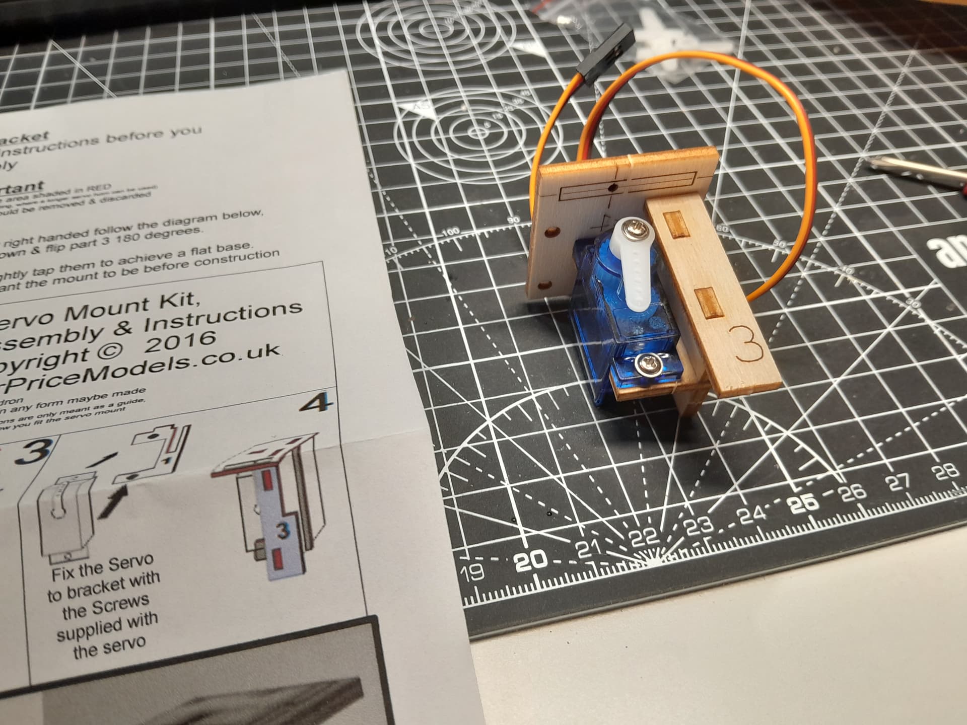

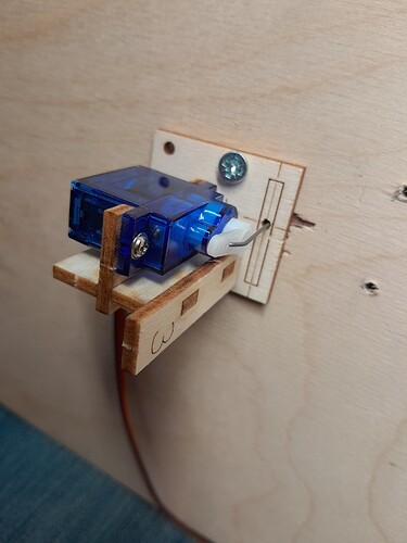

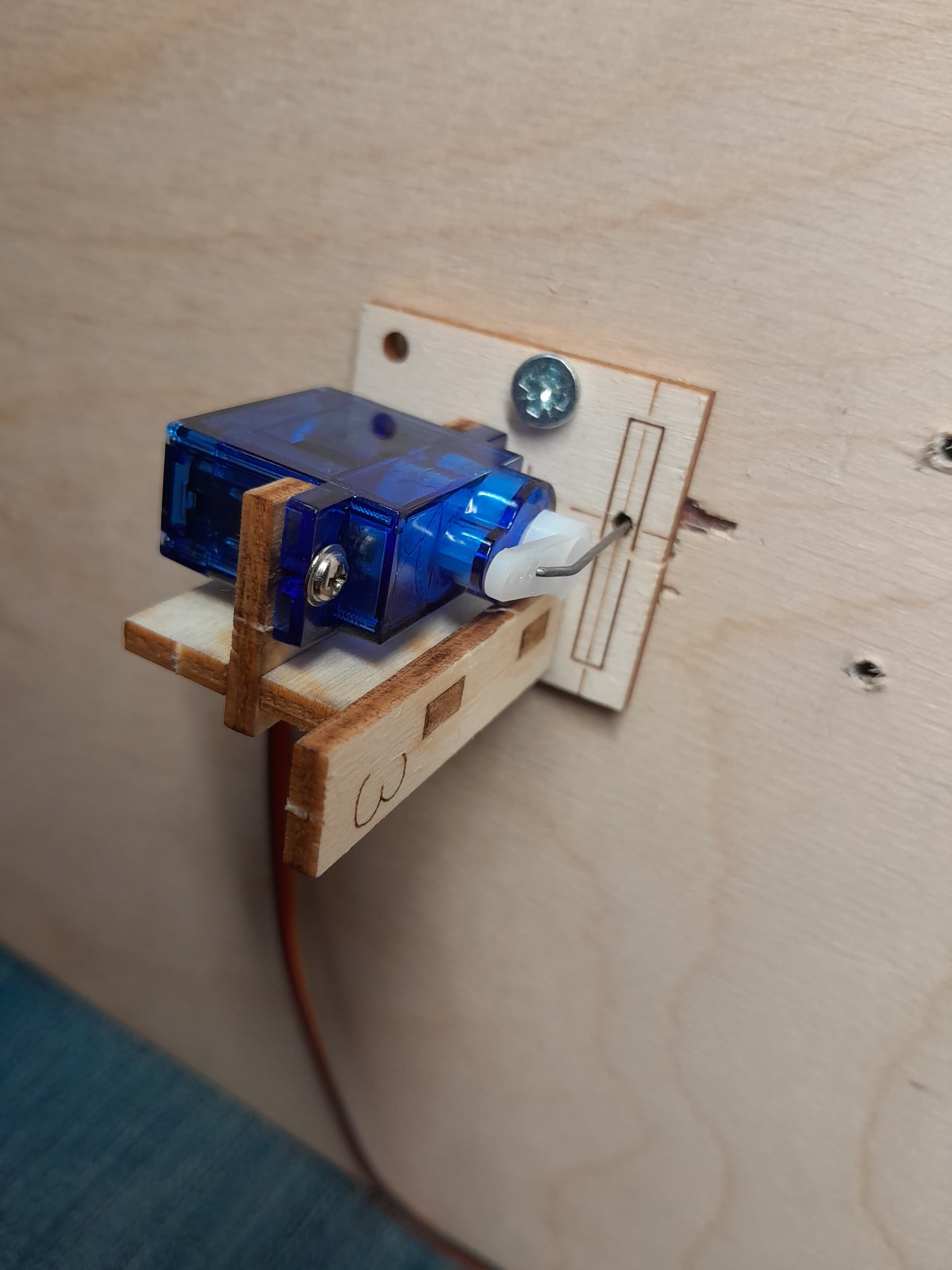

Et un dernier, £1.20 la pièce. 4.4cm de profondeur mais peut être réduite à 3.5cm si on renonce au micro-switch. Montage enfantin, 4 pièces en bois à coller.
Je pense que c’est celui qui fonctionne le mieux de 3. Je vais l’essayer avec d’autres aiguilles 24611 ou 24711, pour être sûr.
Bilan: toutes les solutions essayées fonctionnent sur voie C. Certaines sont plus exigeantes que d’autres pour le positionnement. Le dernier m’a vraiment emballé.

Les “servo mounting kits” sont dans l’ordre: RK Education (alu) / Dingo Micro10 V2 (kit alu, lasercut) / FairPriceModels (kit bois, lasercut). Etant réalisés en UK, je doute qu’ils soient distribués sur le “continent”. Mais il est certain que des équivalents existent en France, Belgique, Suisse etc
On voit tout de suite que ce sont des réalisations de passionnés, la qualité des notices d’assemblage est excellente. Le kit bois a 1,2 balles inclue les instructions en impression papier couleur: de toute évidence ils ne cherchent pas a marger :smiley:

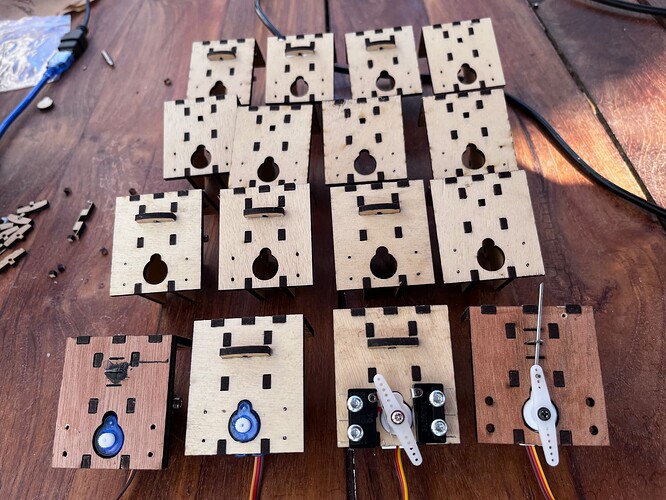

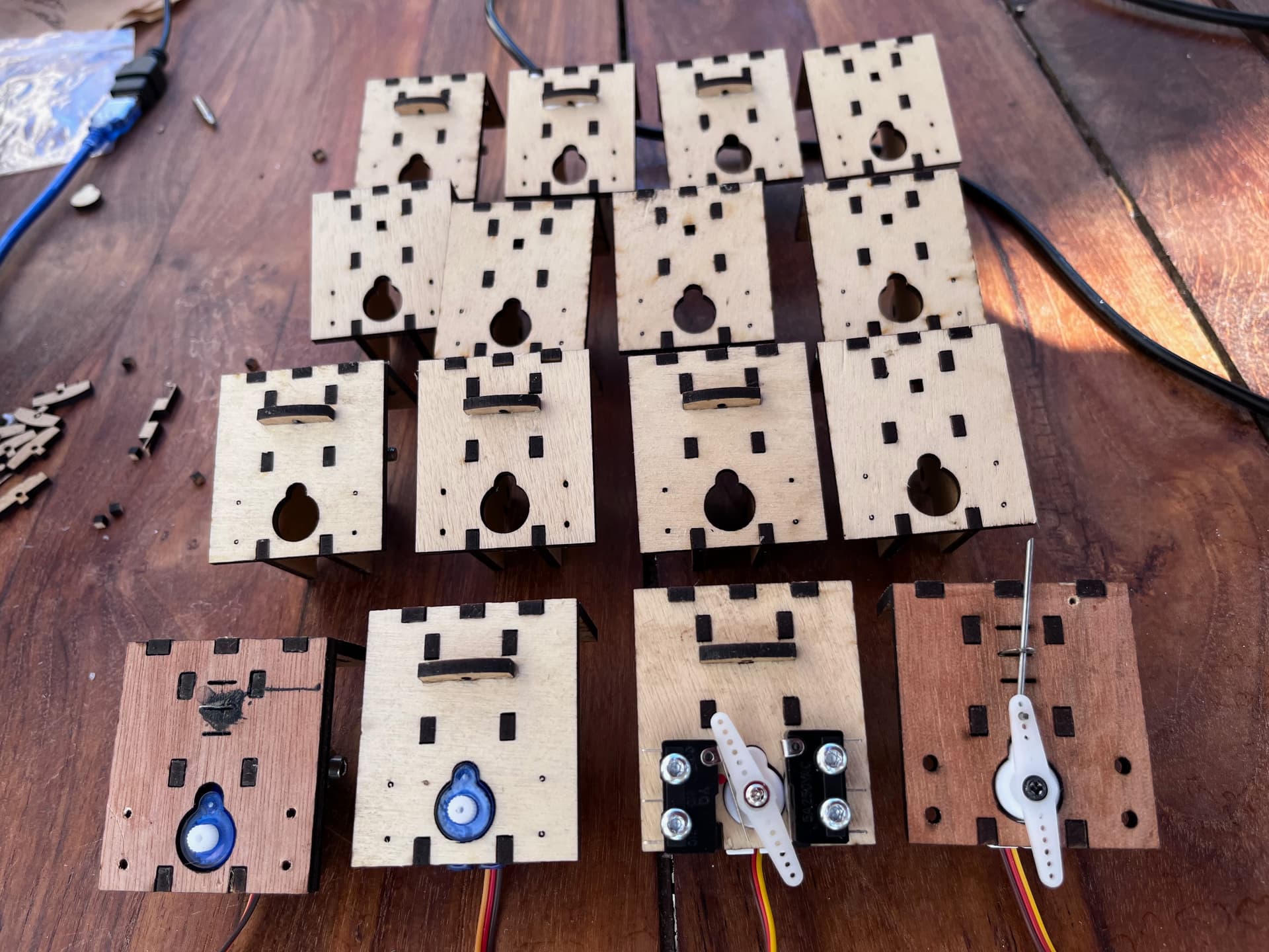

J’ai réalisé quelques modifications du support et j’ai lancé la fabrication en série !
Le comportement me satisfait totalement. Il faudra soigner l’esthétique au moment de la finition.
Le servo est maintenant déporté par rapport à l’aiguille et manœuvré par une petite tringle. Cela a de nombreux avantages. Le principe revient à ce que j’avais montré avec de la voie C.
Ci-dessous une petite vidéo :

Je n’ai fait aucune transformation sur l’aiguille C. D’où mon petit clin d’œil avec @Julaye plus haut sur le “charcutage”. J’ai juste retiré le petit levier (qui est amovible) pour mettre la tige du servo à la place.
Ce qui pourrait être fait sur l’aiguille si l’on souhaite un mouvement lent serait d’enlever les ressorts Julie dit que c’est revesible…
Pour ce qui est du cout de revient, c’est imbattable, à peine 0,10 ou 0,20 € de bois et pour les servos, je viens d’en acheter 10 nouveaux de qualité pour 17€ !
Reste bien sur que ceci est piloté par un microcontrolleur, 7 à 8€ plus la quinquallerie et les fils.
