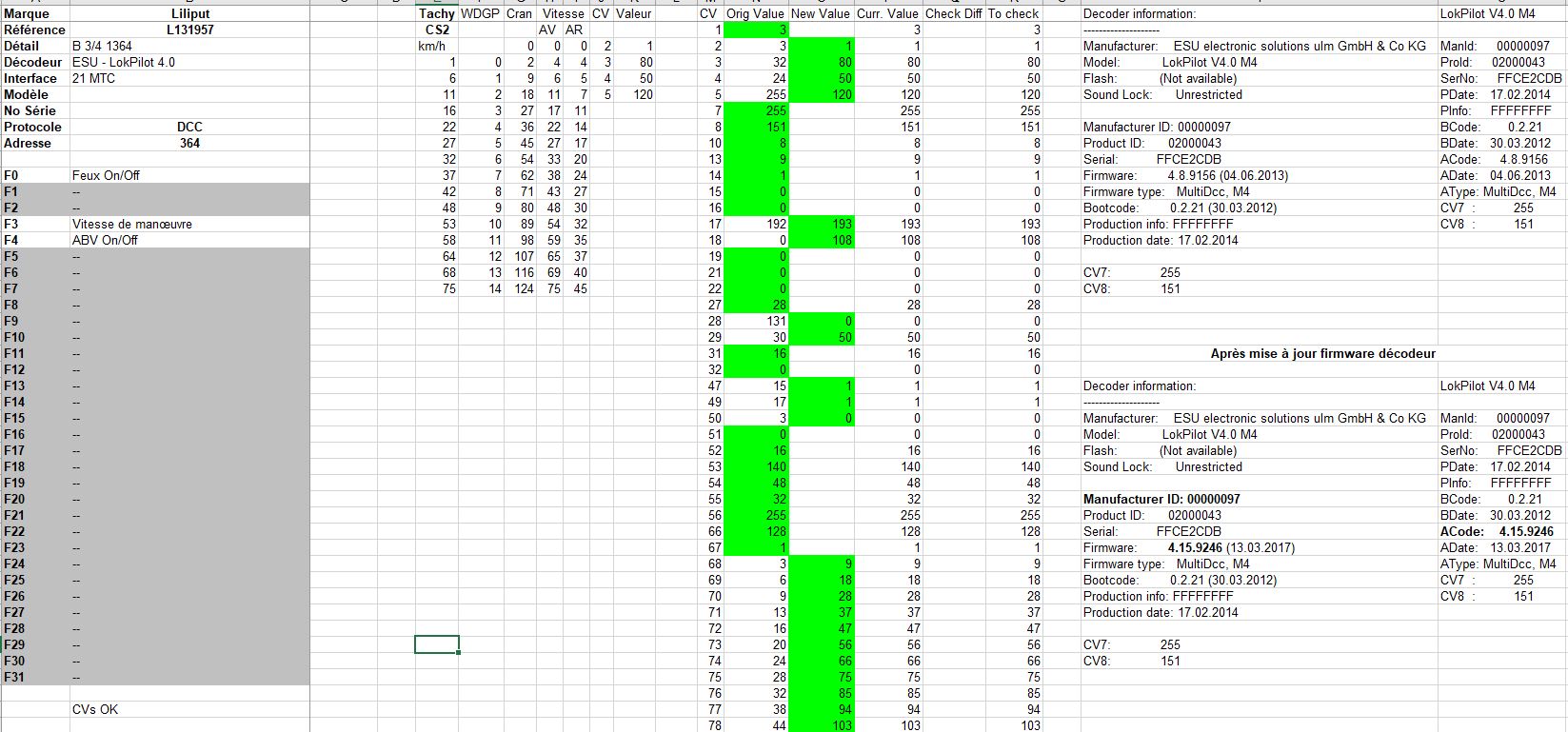

Lorsqu’un nouveau modèle vient compléter ma collection, je prends soin, avant toute modification, de relever les différentes valeurs des paramètres du décodeurs.
Pour les mfx, je le fais au travers de la CS2. En ce qui concerne les décodeurs ESU, c’est via le LokProgrammer et pour les décodeur Zimo , c’est à l’aide du MXULF couplé avec le logiciel ZCS qui me permet de lire à la volée les 1024 CVs, puis je sauvegarde toutes ces données dans un fichier.
Ensuite je procède à la modification de l’adresse (pour les décodeurs DCC) et à un premier réglage grossier de la vMax. Puis chaque modèle passe par une phase de 1 heure de roulage sur le banc d’essai à rouleaux de Märklin. Durant cette période, je profite d’ajuster la vMax afin de correspondre au mieux avec la vitesse réelle du modèle ainsi que la mesure de la courbe de vitesse du décodeur.
Mon banc d’essai est relié à Windigpet par l’intermédiaire du « TachoMesser » de CAN-Digital-Bahn.
Il est vrai qu’avec toutes les mesures que j’effectue, cela prend bien 2 à 3 heures par modèle avant qu’il ne puisse rouler sur mon réseau.

Liliput L131957 – B 3/4 1364 - fonctions et paramètres (décodeur ESU LoPi V4.0 M4)
Liliput L131957 – B 3/4 1364 - Courbe de vitesse
