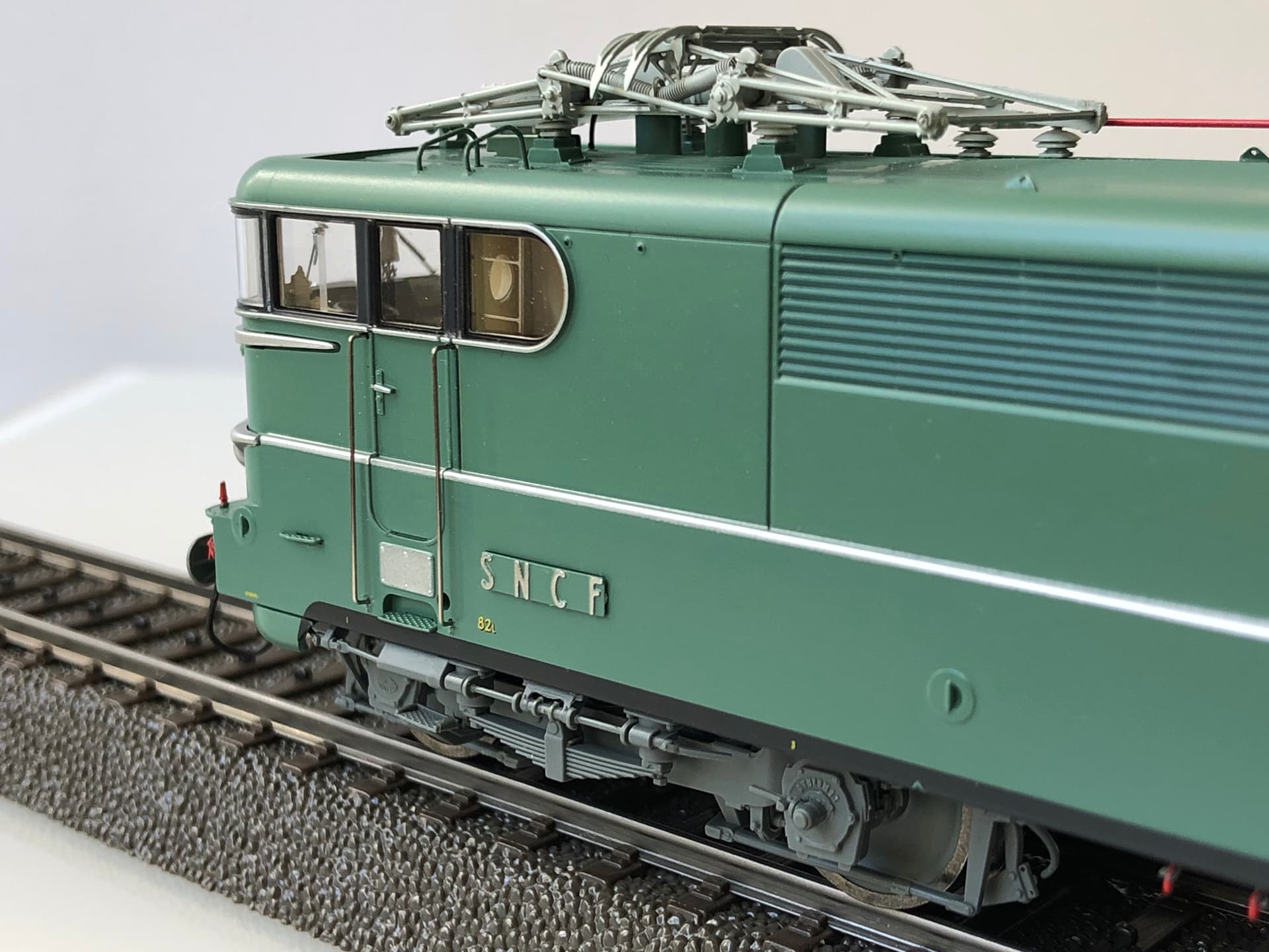

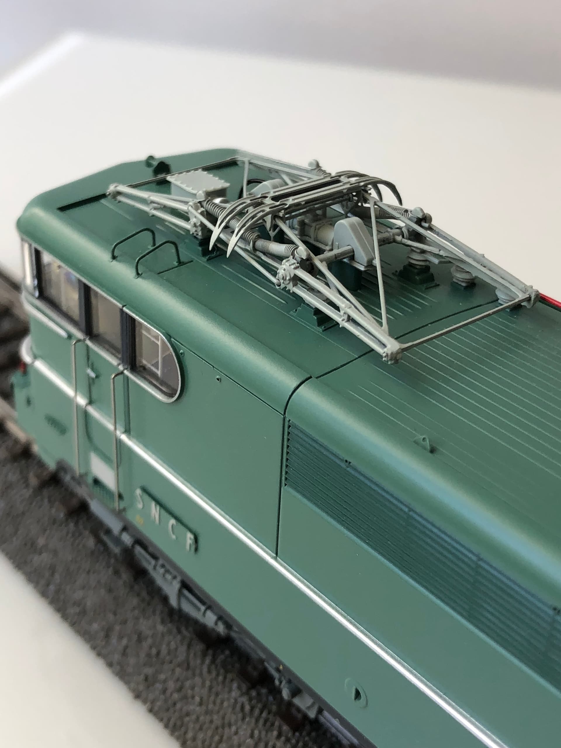

Comme promis et pour clore l’essai de la BB 9262, je vous propose quelques photos.
J’ai également des photos verticales mais elles sont mises à l’horizontal automatiquement sans que je puisse les redresser, une idée ?
J’ai finalement trouvé, il a fallu que je réduise la taille des images pour que l’import se fasse correctement. Vu l’agrandissement des prises de vue, des petits défauts de fabrication apparaissent qui ne sont pas visible à taille réelle.
Magnifique cette machine! Merci pour ces belles photos
Bonjour Patrice,
Y a rien à dire, REE a fait du très beau travail. Cette Jacquemin est magnifique.les défauts, je ne les vois pas.
