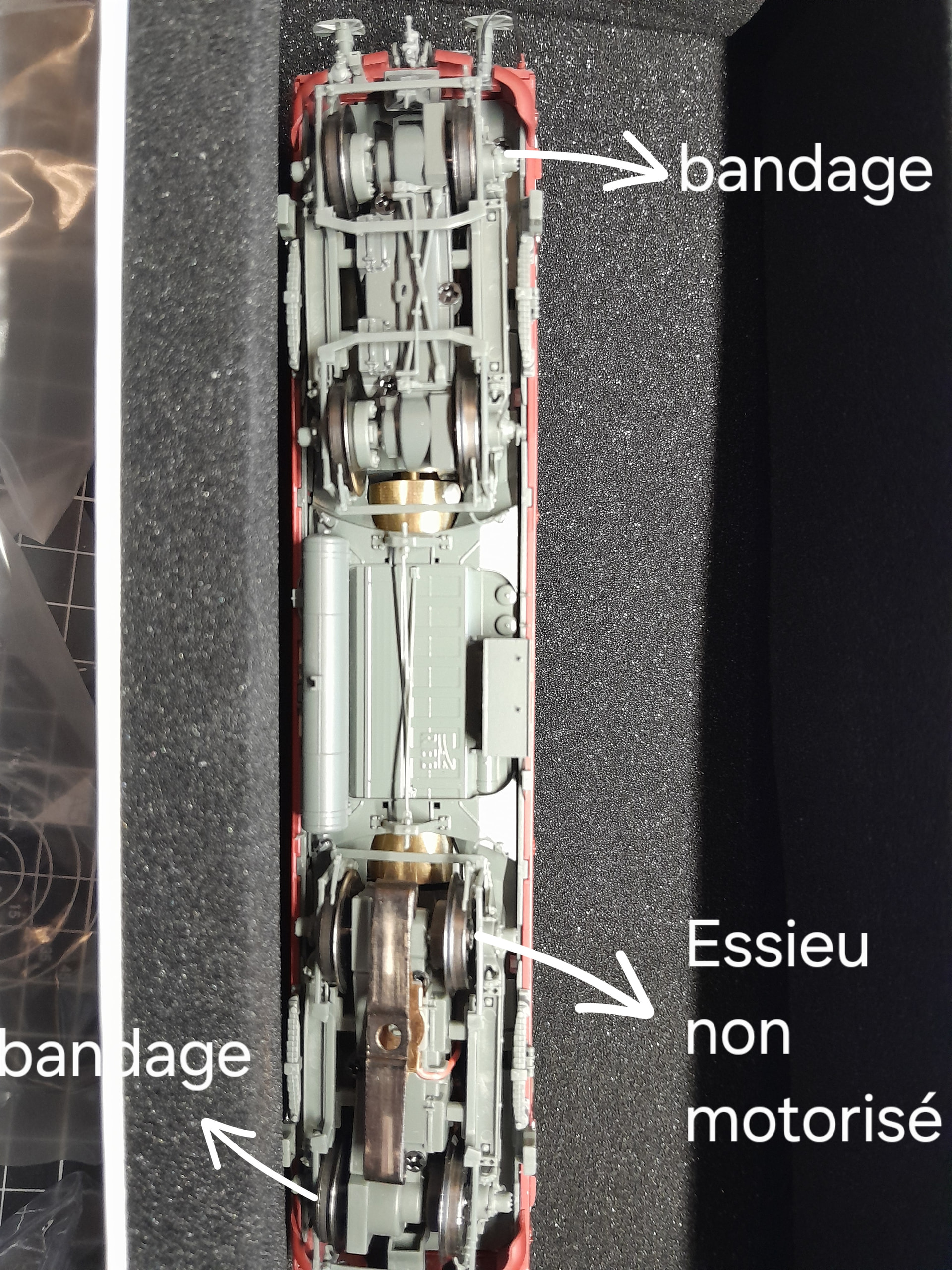

Pour commencer, une petite inspection des dessous:
  • 2 bandages d’adhérence, 1 par bogie, disposés aux opposés pour ne pas compromettre le retour du courant.
  • 3 essieux moteur sur les 4, avec un essieu qui tourne a vide. Idem a ce que fait habituellement Roco sur ses modèles 3R. Il y aura donc nécessairement une perte en traction par rapport au modele 2R, reste a savoir si cela va se ressentir dans les rampes…
  • Le frotteur est souple mais ne dégage effectivement pas la même impression de robustesse/qualité qu’un frotteur Marklin ou Roco. Il faut maintenant voir ce que cela donne en fonctionnement…

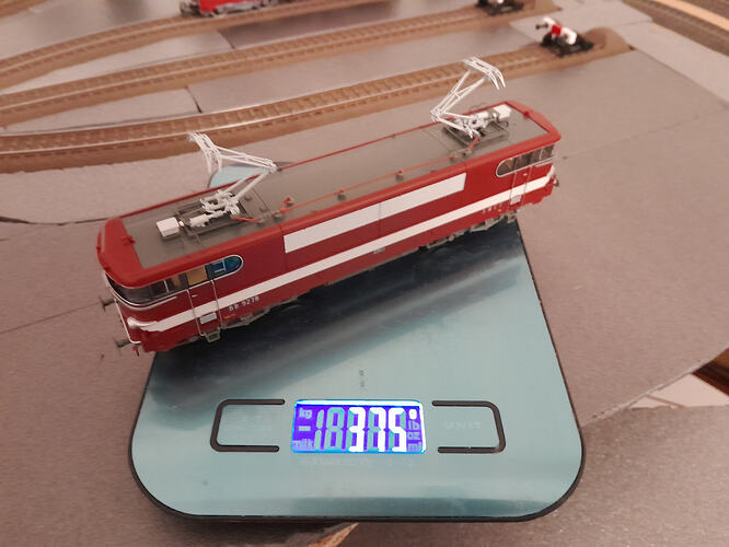

  • Poids correct:

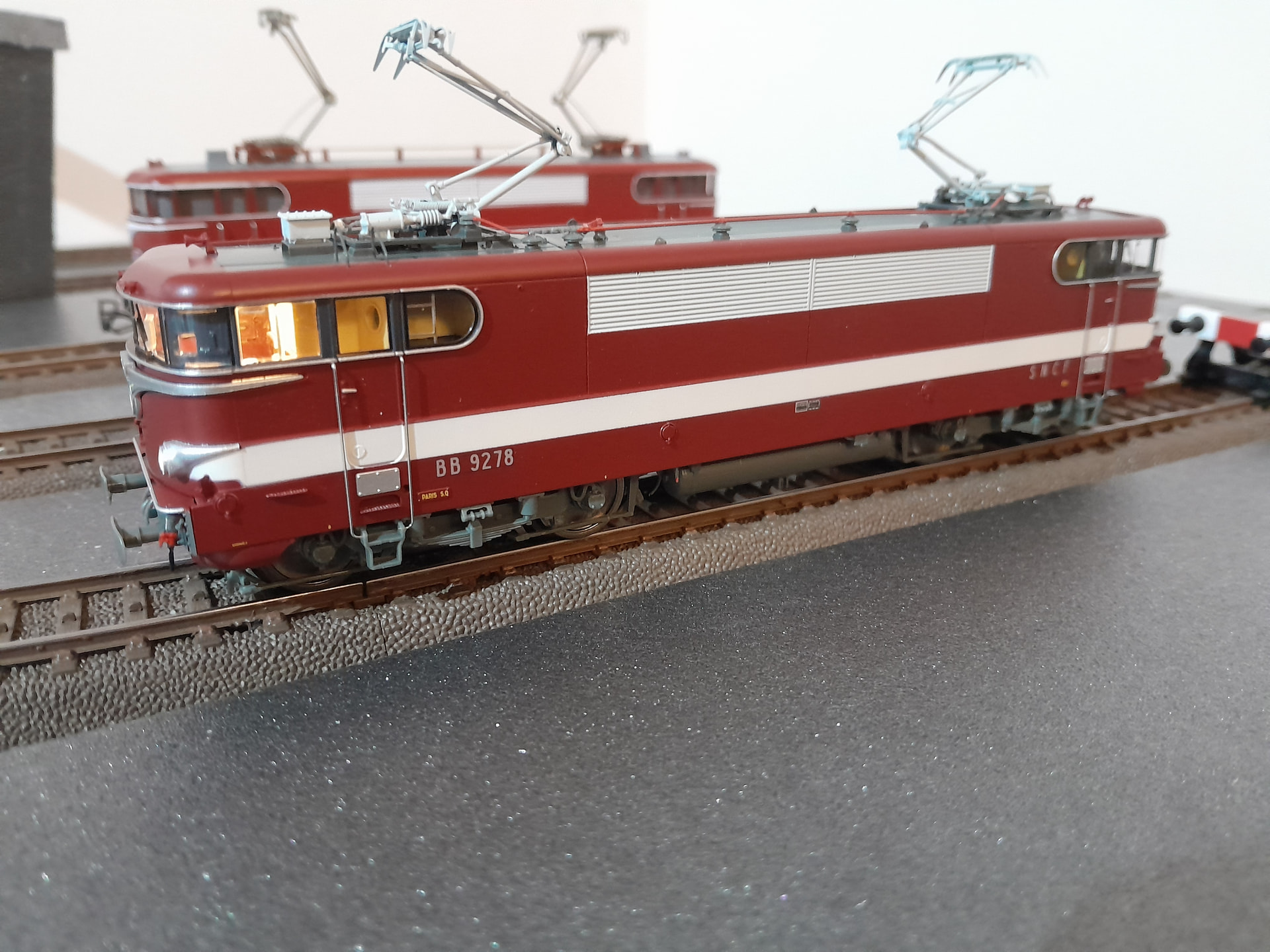

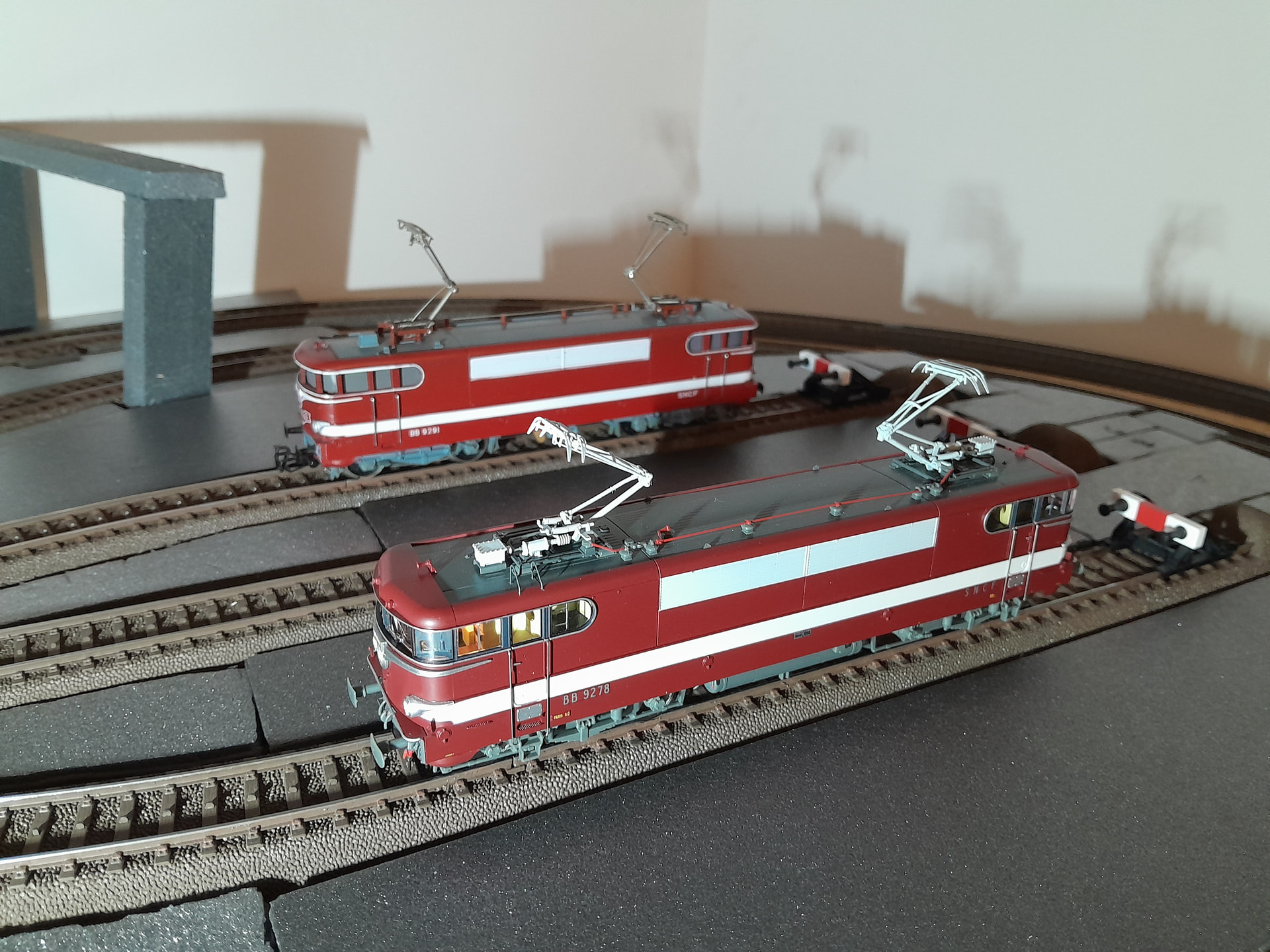

Esthétiquement, cette REE ne décoit certainement pas !

Reconnaissons que s’il y a eu du chemin dans la finesse de reproduction, cette bonne vieille et lourde 3059 (460g) n’est pas complètement ridicule dans ses proportions, ni dans le rendu de cette fameuse robe…

Je ne suis effectivement pas déçu par ces machines que je trouve magnifiquement reproduites et au fonctionnement vraiment bien chez moi. Mon seul bémol c’est du côté des bandages d’adhérence qui s’usent à vitesse grand V et que j’ai remplacé par des Märklin dernièrement. Je n’ai par contre pas récupéré entièrement la puissance de traction dans mes pentes. J’ai un doute sur la propreté de mes rails qui pourraient avoir été légèrement graissés… (ce qui pourrait aussi expliquer la faible durée de vie des bandages). A te lire pour voir le comportement de ta loco sur la durée.

Si tu as de l’alcool isopropylique sous la main, tu sais quoi faire le WE prochain ! :smiley: Cela peut aussi étre le bandage qui glisse sur la roue - roule sale/grasse et/ou bandage qui ne serre pas assez.
je crois que j’ai mis des 7153. La rame tractée est composée de 4 voitures corail Roco et 1 fourgon UIC Roco.
