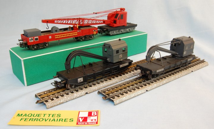

Comme je l’ai indiqué, cette barre profilée (acier ou laiton) a effectivement existé, au centre des voies, par le passé dans certaines productions de trains miniatures (en HO et en O).

Comme le dit Daniel, purement parlé, le vrai système 3 rails, sont les anciennes voies de Trix avec vraiment 3 rails, et pas des picots au milieu.

Daniel, merci pour la photo.
