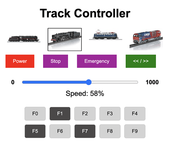

Qui n’a jamais eu envie de piloter sa MS2 et ses locomotives en WiFi avec un smartphone ou une tablette ?
Voici une application concrète suite à la réécriture de Railuino qui intègre maintenant des fonctionnalité de communication en TCP et en WiFi avec des requêtes basées sur les derniers développements en JavaScript.
Je n’ai pas fait d’efforts particuliers pour le design j’en convient, mais c’est surtout le principe qui est intéressant.
Et pour ceux qui ont besoin de voir de leurs yeux pour le croire, cliquez sur l’image pour visionner la vidéo youtube :
Allez, voilà ce sera sans doute tout pour aujourd’hui. L’interface web n’était quand même pas très belles et il manquait surtout diverses choses comme l’affichage de la vitesse et les boutons pour les fonctions.
Précision importante, l’affichage sur la MS2 est mis à jour en temps réel que ce soit pour les données de vitesse ou les fonctions activées. Les deux manettes cohabitent sans problème.
