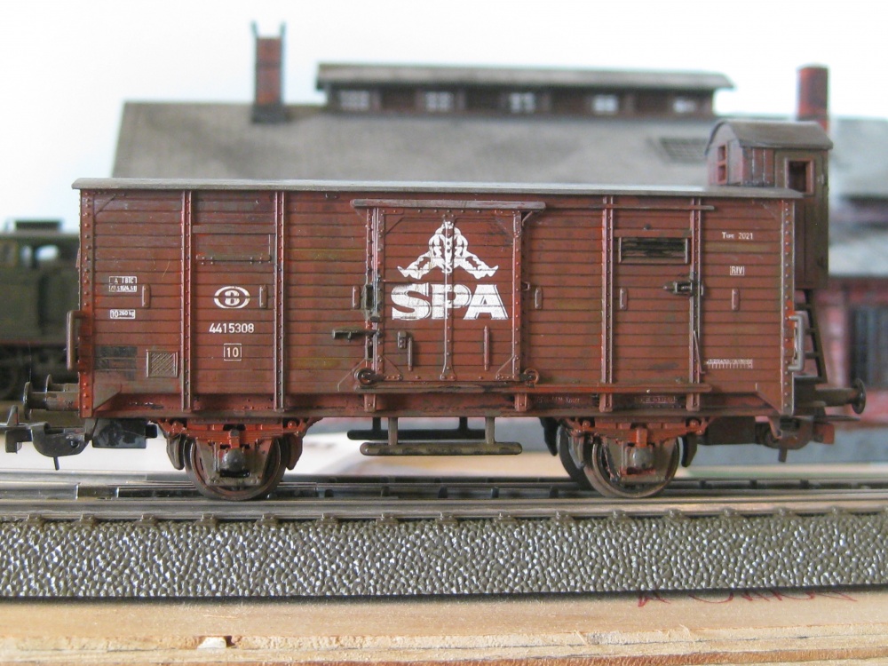

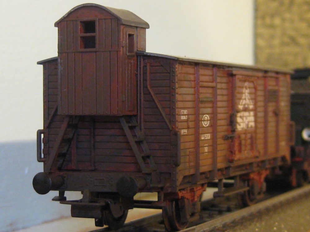

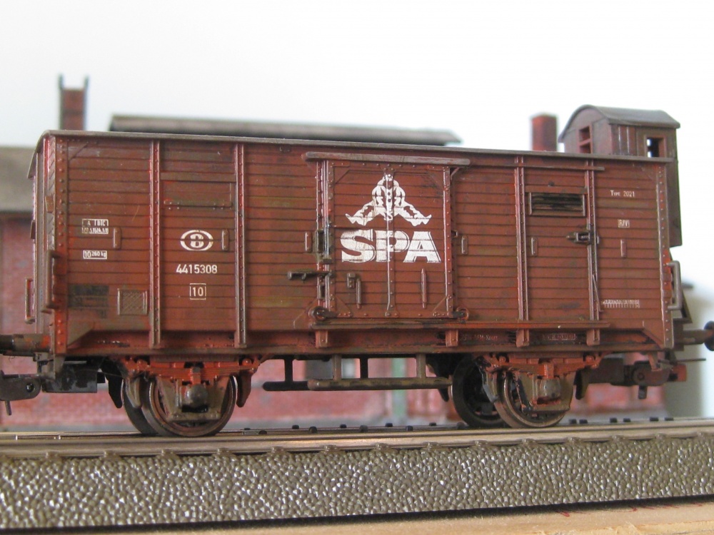

Pour commencer ce sujet, voici un beau wagon tout neuf Spa Monopole édition 2015 chez Piko.
Je vais un peu le vieillir pour lui donner un aspect plus réaliste.
Première étape, le passer intégralement avec un jus composé de noir, de brun et d’eau. Après application, j’estompe ce lavis de haut en bas avec un coton tige. La couleur se concentre dans les creux et l’aspect plastique du wagon disparaît.

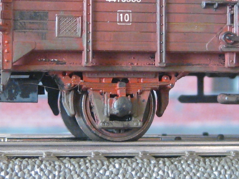

Deuxième étape : je traite le châssis avec un mélange de brun foncé et de noir pour simuler la crasse
Troisième étape : je passe les ressorts et certaines pièces métalliques à la rouille
Quatrième étape : lavis de Gris foncé sur le toit, puis quand la peinture est sèche, je vieillis avec un mélange de blanc et de noir brossé à sec.
Cinquième étape : noir brillant sur les tampons et pièces mécaniques en mouvement pour simuler la graisse.
Sixième étape : au pinceau fin, souligner de noir certaines pièces de détail comme les verrous des portes et éclaircir quelques planches au hasard au brun clair.
Quelques photos. Mention “peut mieux faire” Je dois repasser le châssis et certains détails des ferrures. Je suis allé trop vite et la peinture ne recouvre pas l’ensemble des pièces.
