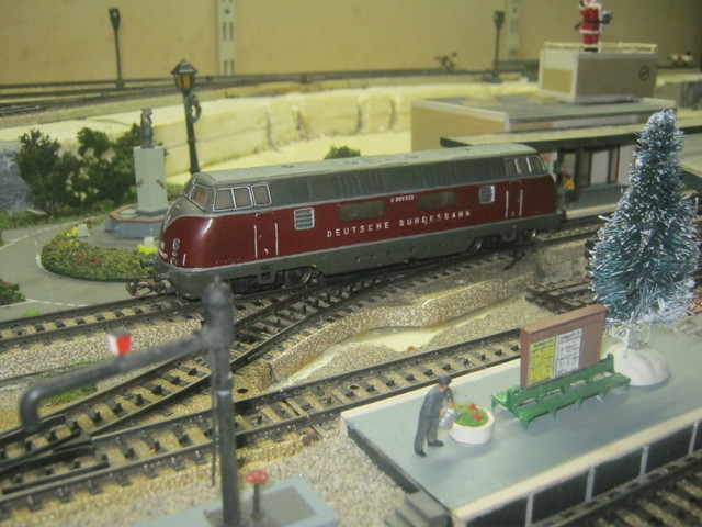

J’ai donc utilisé le gris blindé humbrol (h67) pour les parties gris foncé de la machine. Cela donne un gris qui semble trop clair sur certaines photos mais en cherchant bien parmi les photos de vrais V200, on peut se rendre compte que le gris varie beaucoup en fonction de la luminosité
Exemples :
![](https://media.3rails.fr/original/3X/6/6/6606faf10ac1bb1080603f85fe9b05dfcf02d055.jpeg)
![](https://media.3rails.fr/original/3X/d/2/d2878fd9dc7a09d836b58e6b706dd15ba31f0258.jpeg)
![](https://media.3rails.fr/original/3X/f/a/fa3cf6a1287e0da90f9524b47623075bd698ed8c.jpeg)
