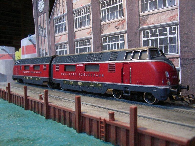

Bonjour Xavier, bonjour à tous
Une V200 originale que personne d’autre que toi n’aura dans sa collection … si tu la trouves !
La 3042, sortie (en série très très très limitée) à la fin des années 50.
La page du catalogue de 1958 :
Le modèle :
:affraid: :affraid: :affraid:

Quand on va sur le site du Forum 3 Rails néérlandais d’où proviennent ces images forum.3rail.nl/index.php?topic=9286.0
il est bien stipulé que c’est une création personnelle faite sur base d’une blague du 1 avril et de photos trafiquées ( photoshop )
Mais elle a le mérite d’avoir été crée, comme ceux qui installent 2 moteurs dans leur V200 tischbahn.de/bastelei/v200-3021 … i-motoren/
Ah ah ah, ma naïveté…
j’étais quand même allé voir sur google la référence 3042… elle ne ressemble pas trop à cette “V400”. Je me disais aussi…
Bravo Christian :laughing:
Aaaarrrggghhh ! Olivier, tu m’as flingué mon gag ! :affraid:
Mais tu as parfaitement raison. C’est une blague de 1er avril concoctée par de vieux marklinistes facétieux :bom: il y a déjà pas mal de temps.
J’avais d’ailleurs déjà posté ces images sur ce forum il y a plusieurs années, et je m’en suis souvenu à l’occasion de la recherche d’une V200 par Xavier. Faut bien rigoler un peu :laughing:

Tu as parfaitement raison. Mais ça m’intriguait beaucoup ayant déjà vu des doubles V 160, même des allongées ( v320 ), je me suis occupé pendant quelques temps à la recherche du " monstre "
Il n’empêche, c’est très bien réalisé.
J’aurais du attendre un peu avant de réagir pour voir jusqu’où les " fakes " peuvent conduire. Désolé :wink: :wink:
