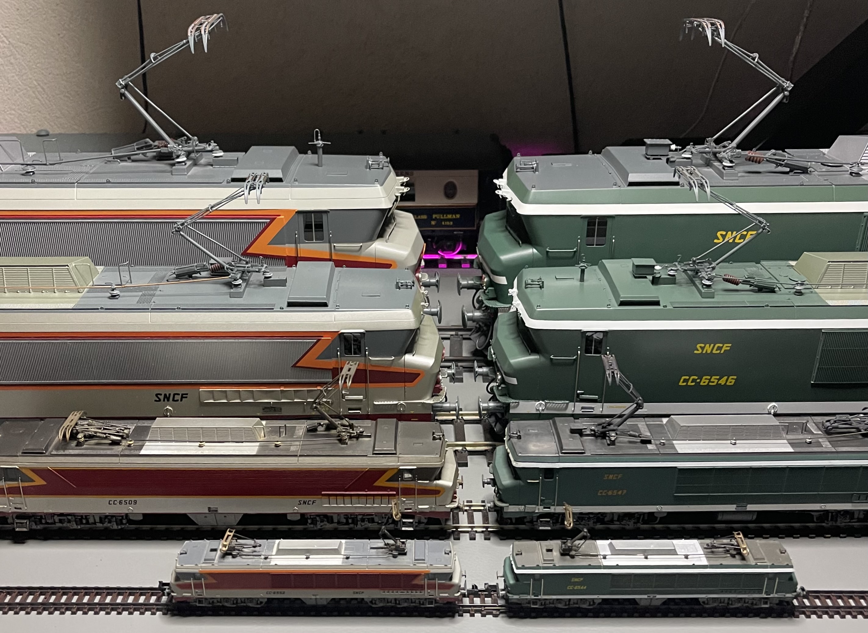

une photo de la famille 6500 et une de la 72071

Superbe collection :heart_eyes:

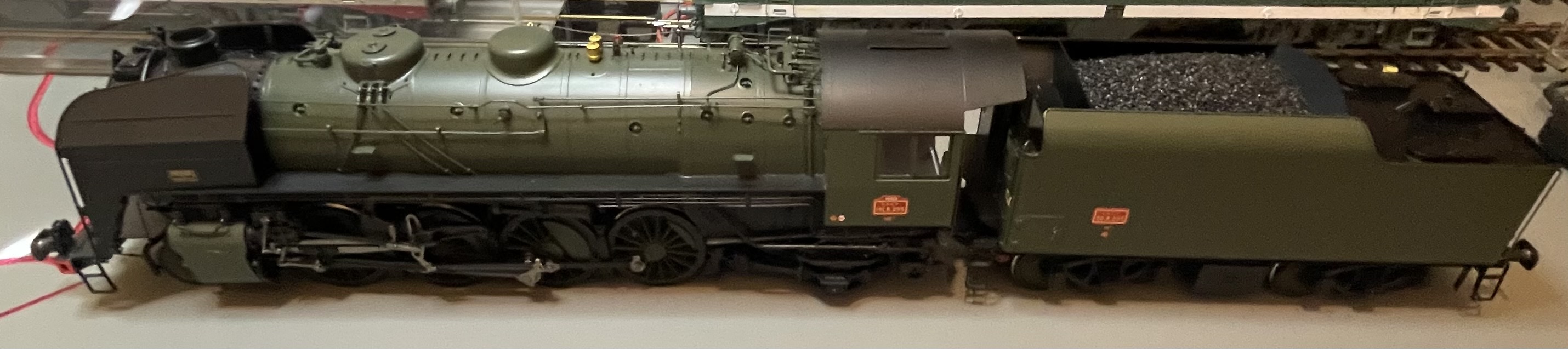

Pour ma part pour ce qui est du 1 : CC 7134, CC 72047 et bien sur la 241 A 58 :slight_smile:
