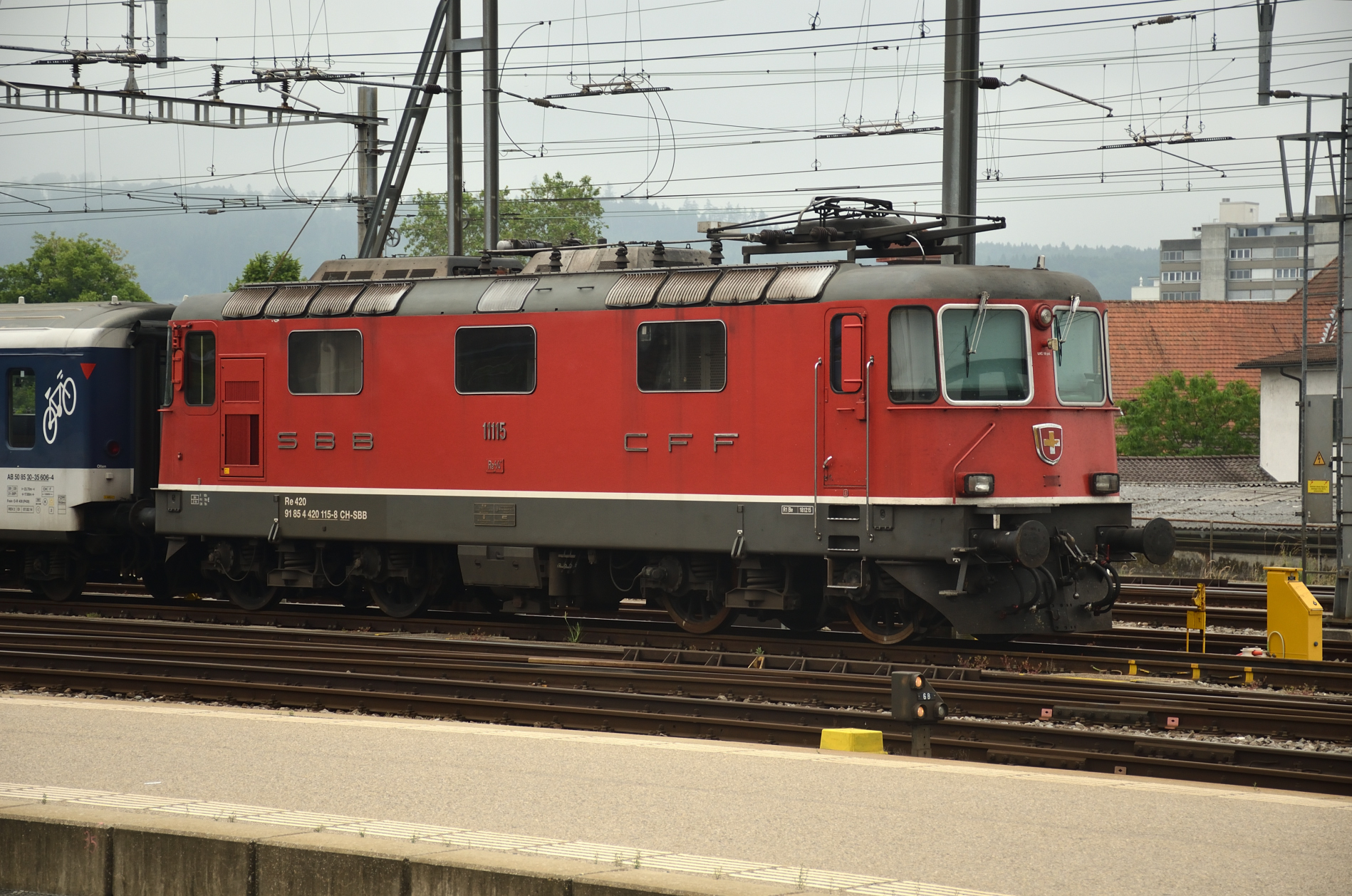

Escapade à St-Gall ce vendredi samedi de Pentecôte, en attente sur le quai rien à mettre sur le capteur, mis à part ce stop au look résolument moderne et cette Re 4/4 II de première heure.

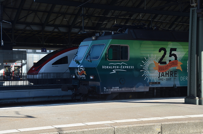

Arrivé à St-Gall, juste le temps de prendre cette publicitaire, ensuite de quoi mon rendez-vous est arrivé et j’ai dû quitter l’endroit avec regret, car à l’autre bout du convoi était une autre publicitaire.
Le samedi j’avais plus de temps pour flâner sur les quais
Suite de la journée de samedi, arrivée d’une publicitaire de toute beauté, à mon avis bien sûr.

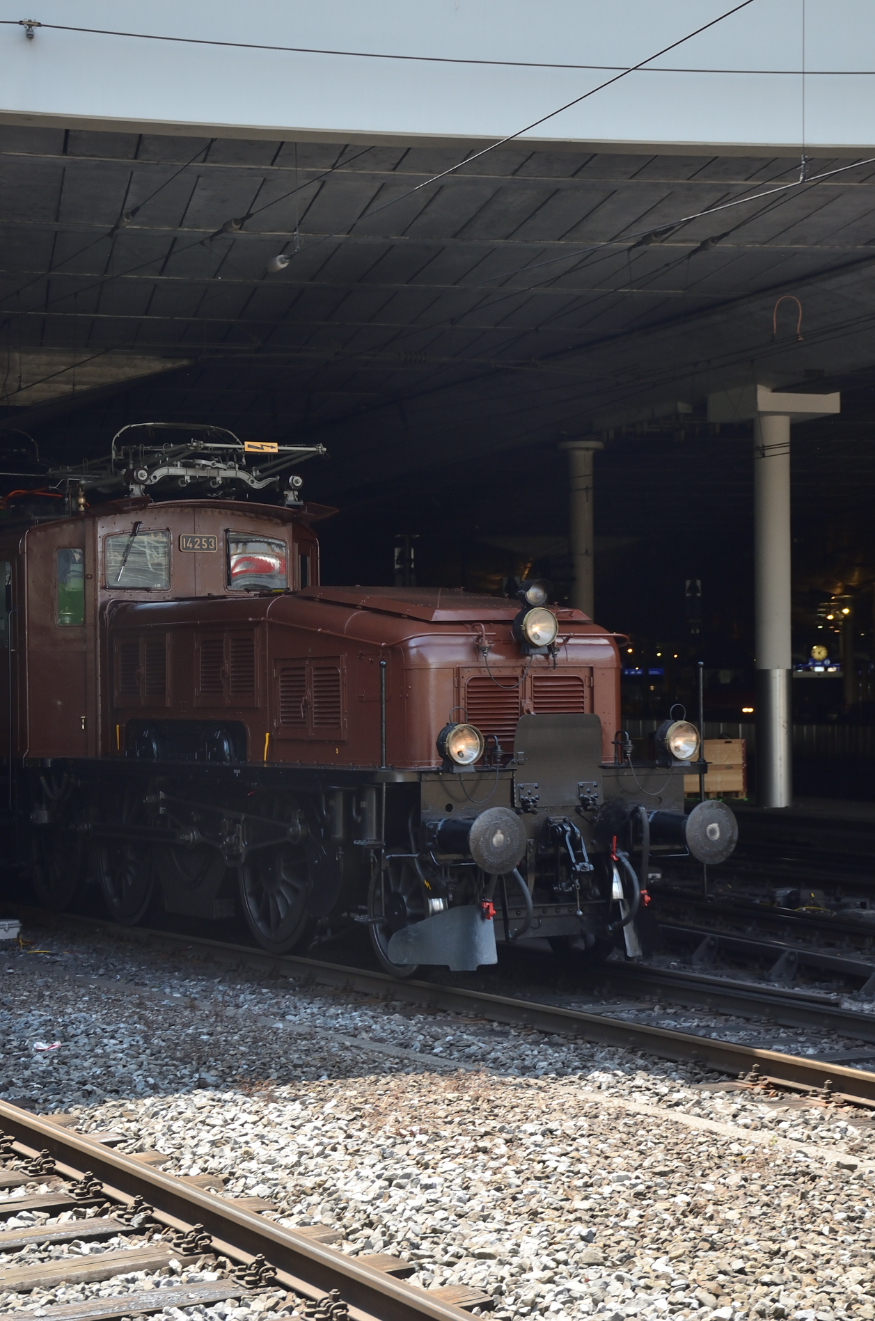

Dimanche 7 juillet je me suis décidé pour aller à Berne, deux courses Berne Thoune avec une Crocodile y était organisées, en attendant le train à Pery j’ai pris quelques clichés.
Voilà pour la gare de Pery.

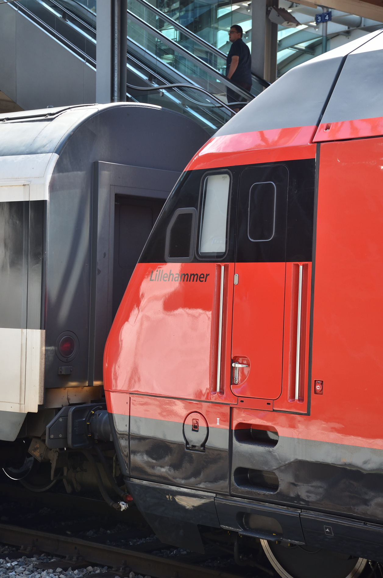

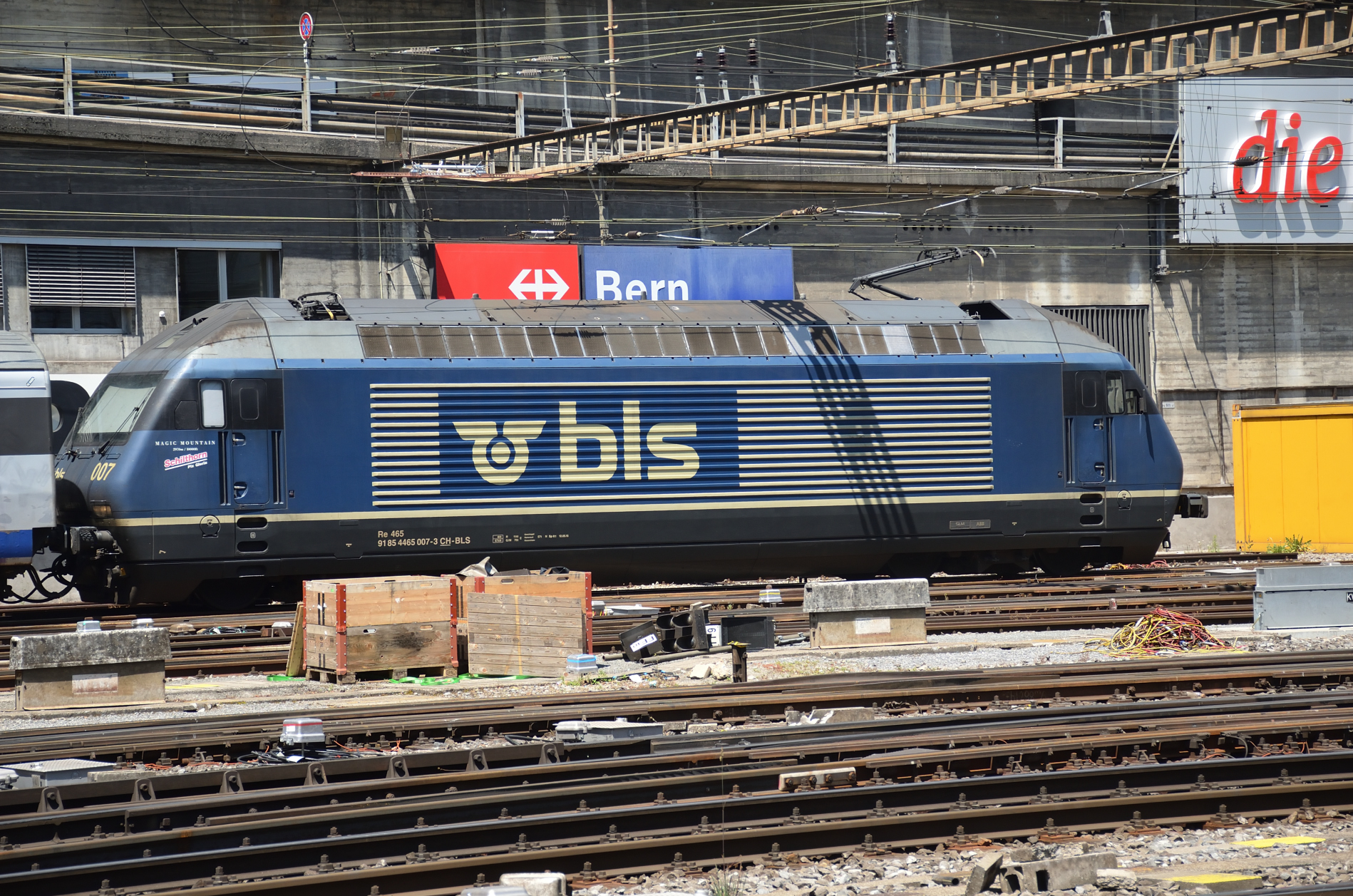

En gare de Berne, pas grands choses à voir, cependant j’y ai vu une Re 460 avec un élan d’un côté et Lillehamer de l’autre, je pensais qu’il y avait que des régions national comme nom de baptàme.
En attendant la croco.

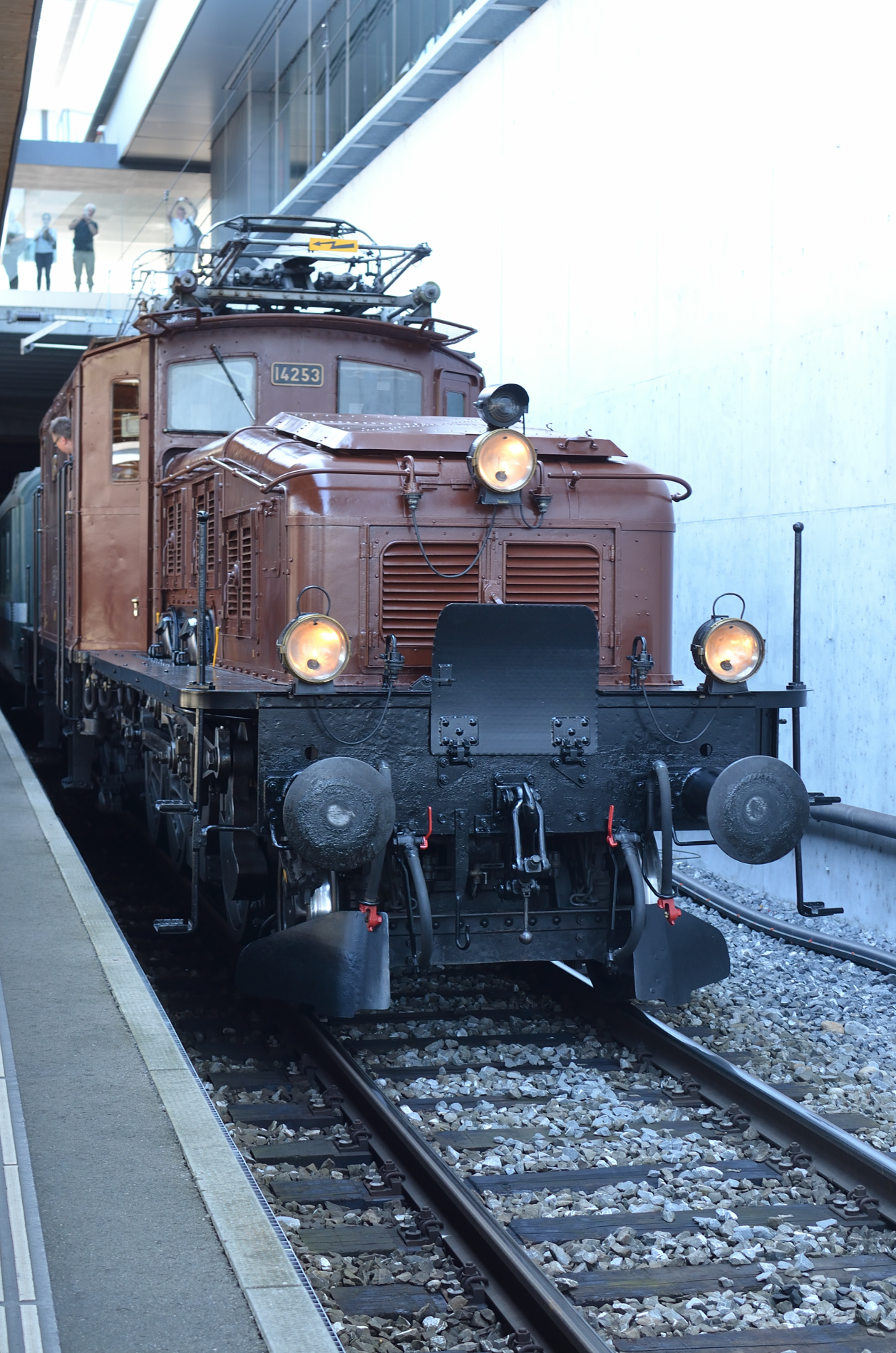

Enfin la voilà, tout d’abord au retour de la course du matin, petite déception, c’est celle d’Erstfeld, déjà précédemment présentée, en plus pas de recul et pas mal de monde une fois le convois à l’arrêt.
Elle n’est pas restée longtemps à quai, après son départ j’ai arpenté les quai et pris quelques clichés, en parcourant les quais j’ai vu un photographe qui attendait, je suis allé au même endroit, mais tout au bout du quai pour attendre, quand elle est venue en gare c’était à l’intérieur j’ai tenté quelques clichés.
Ensuite je suis ressorti pour la prendre en photo dehors au soleil, la Croco et son convoi.
Voilà ce que j’ai eu l’occasion de mettre sur le capteur, en retournant je me suis avec raison fait remonter les bretelles par un employé CFF, en effet j’étais en zone interdite et en plus absorbé par mes photo je me suis dangereusement approché du bord du quai en reculant au moment ou un train entrait en gare.

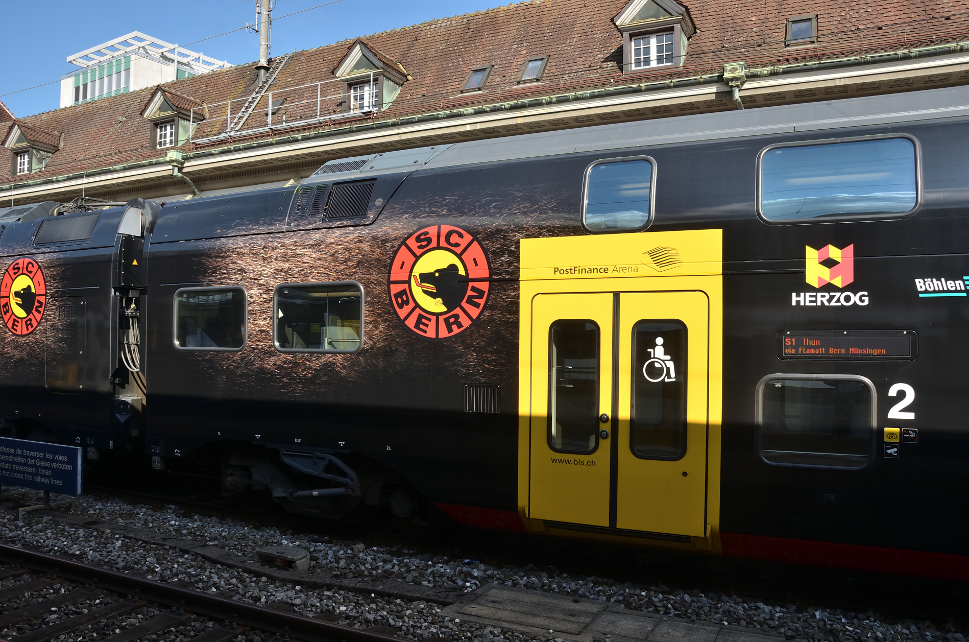

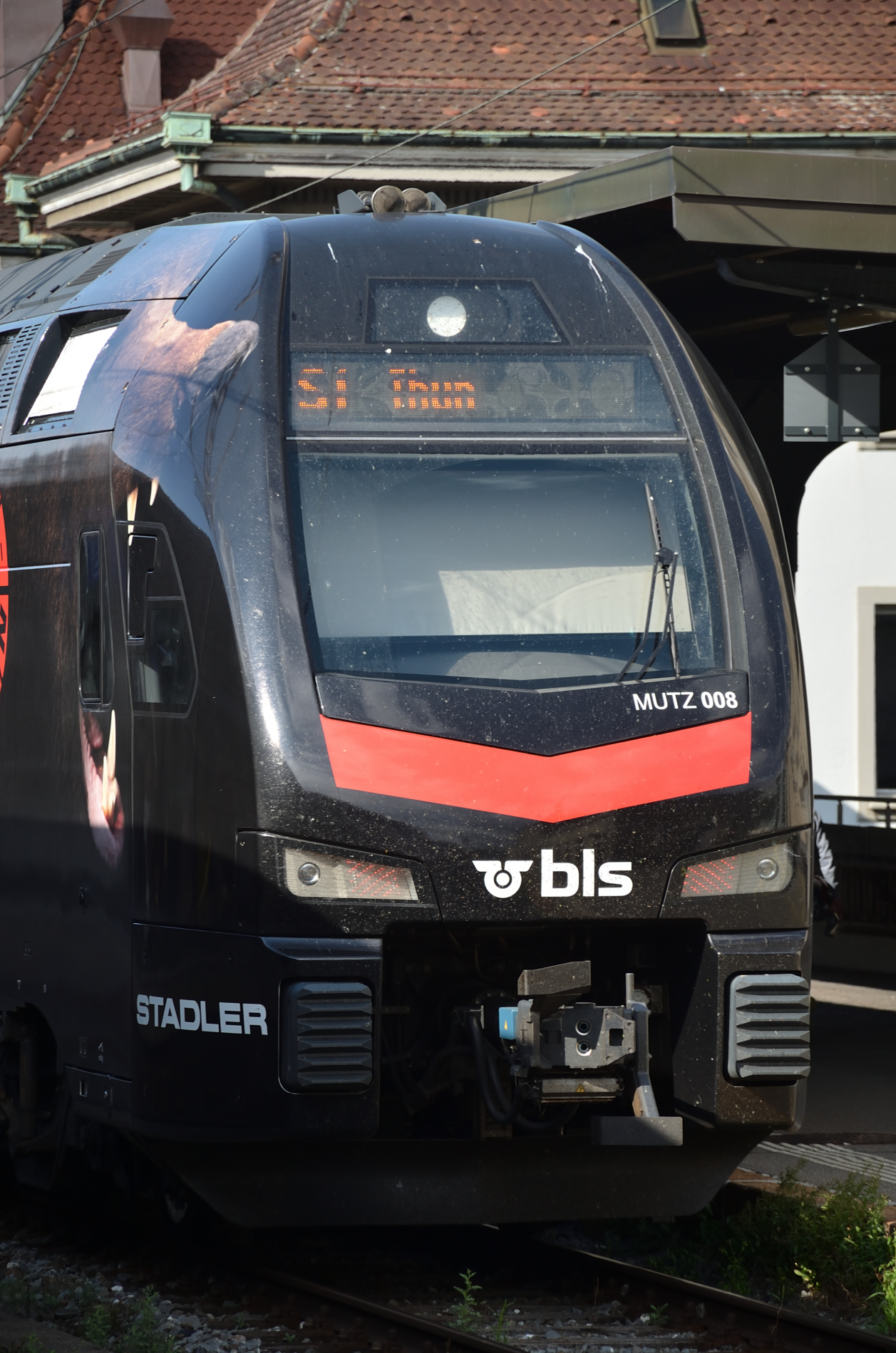

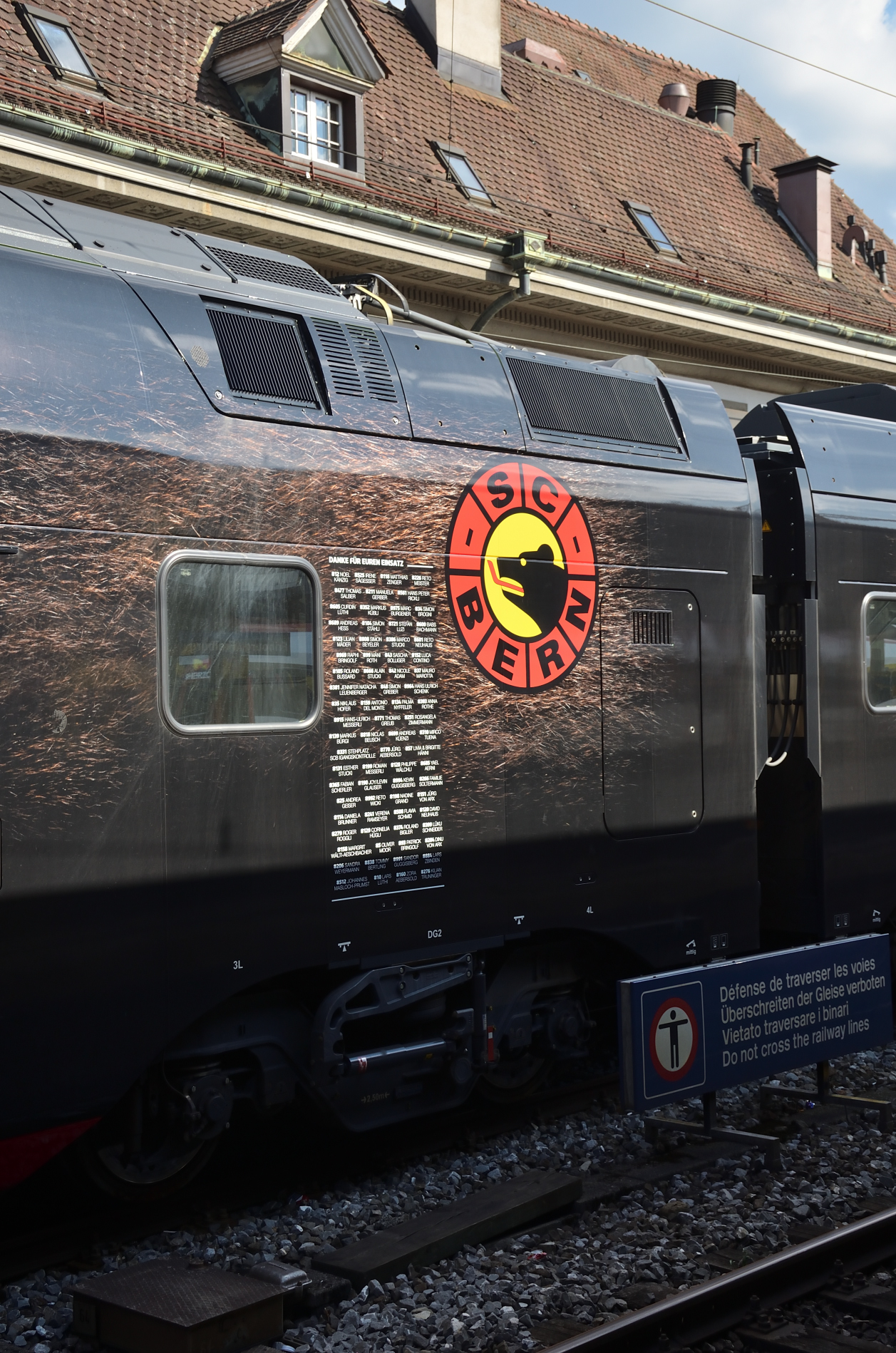

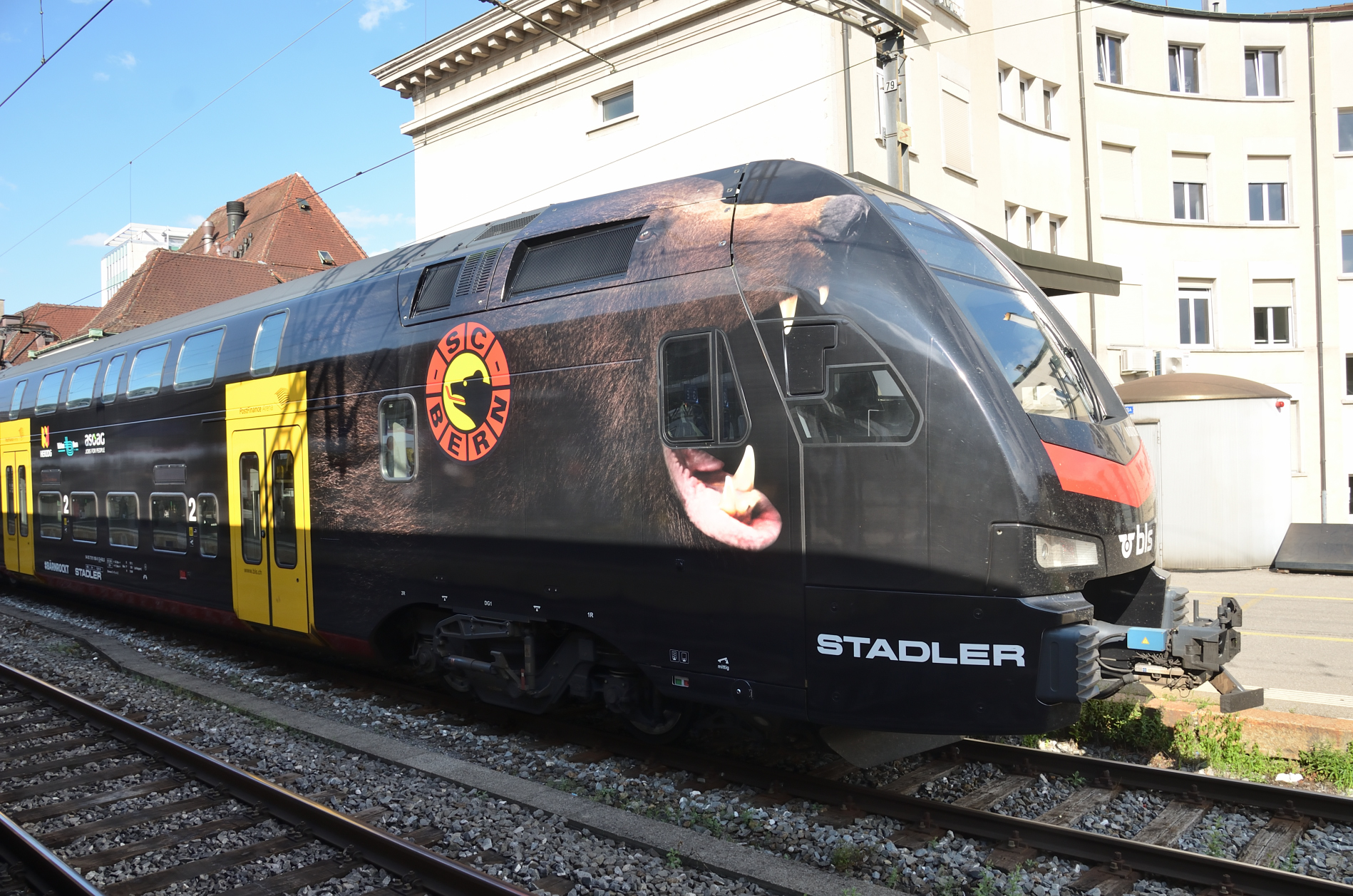

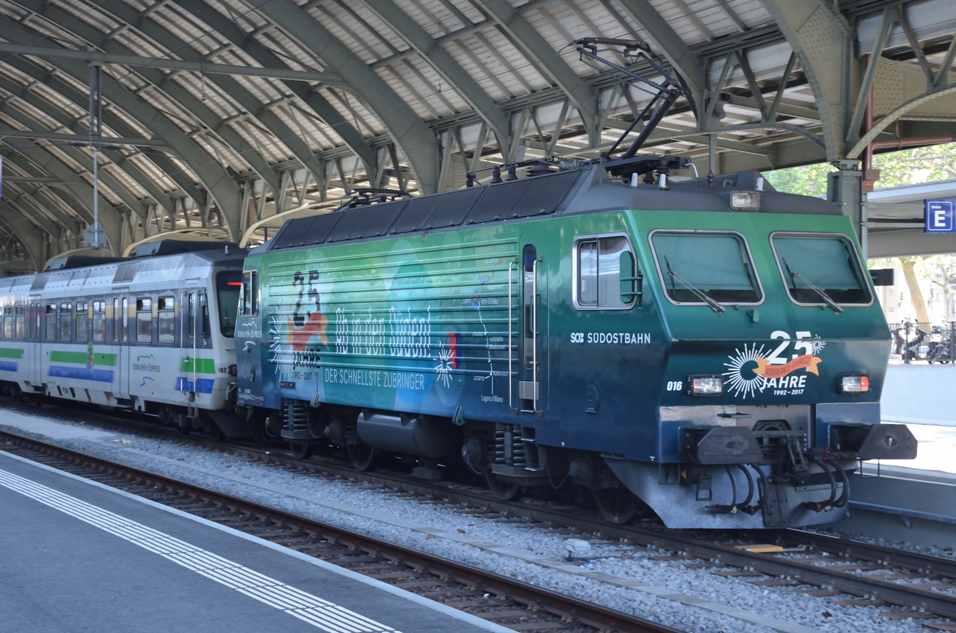

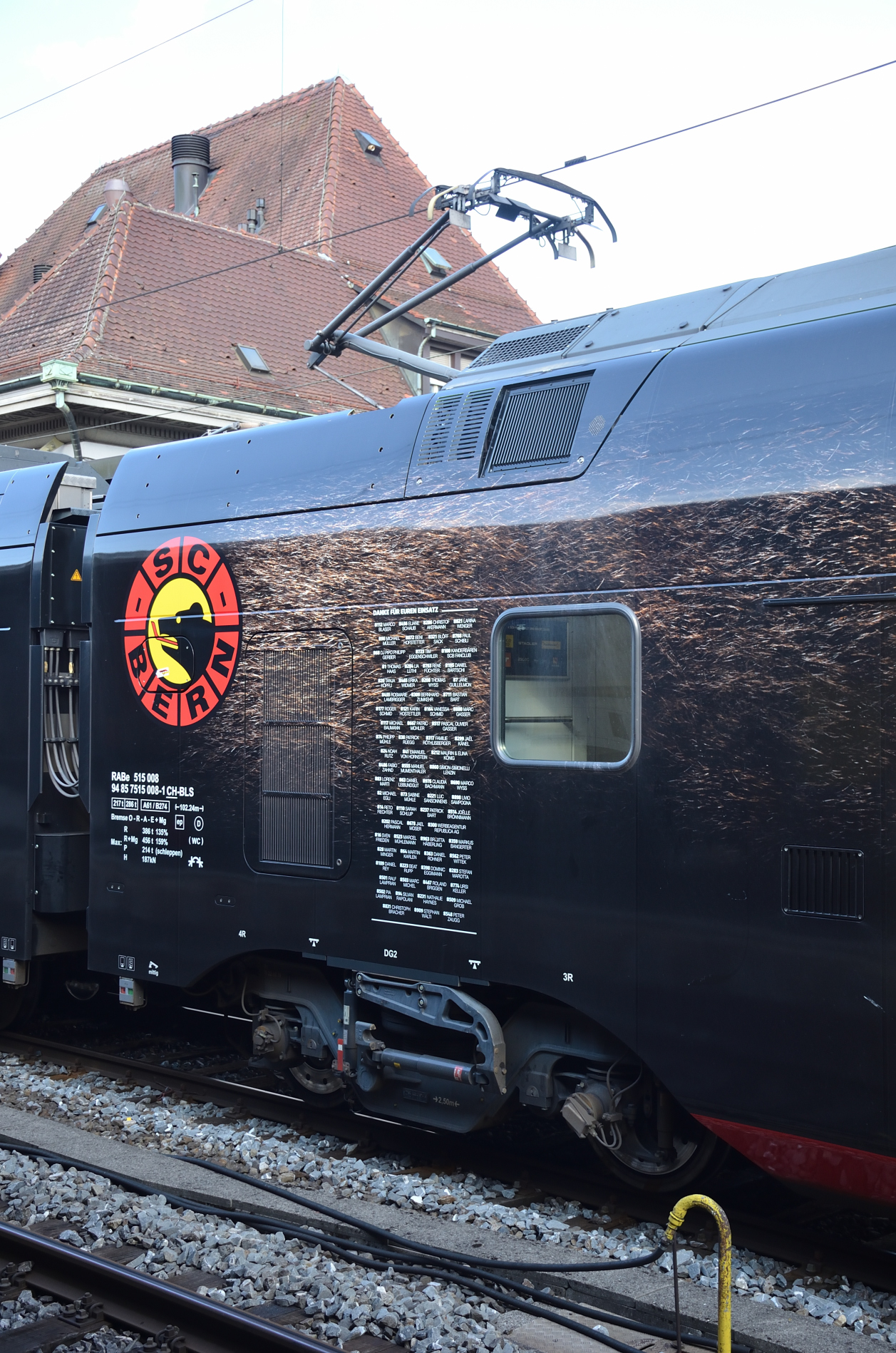

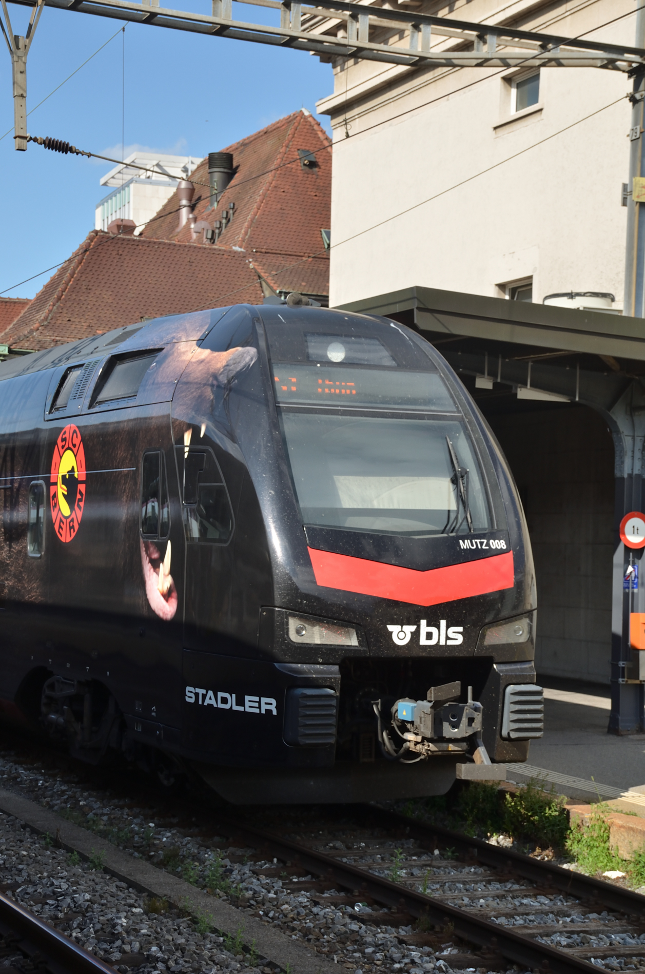

En balade à Fribourg, nous avons poussé jusqu’à la gare, et là quelle surprise, la rame BLS du CP Berne (SCB en allemand 20min.ch/ro/news/suisse/sto … --26736221.
Enfin voilà, chacun ses opinions, mais tout de même.
A mon avis, cela reste une belle déco.
Bonne fin de journée.
Gérald.
Un peu sombre tout de même…
Hello Gérald,
En 1993, les 460 055 et 066 ont effectués des tests pour les CFF en Norvège.
Après un bref retour en Suisse, elles repartent à Lillehammer pour les JO de 1994 pour 6 mois, louées par les NSB.
C’est pour ça que l’une a été baptisée Lillehammer (055) et l’autre Finse (066) et quelles sont décorées chacune d’un élan.
Un peu sombre, même en plein soleil, voilà pourquoi je ne suis pas acheteur, mais perso j’aime quand même.
