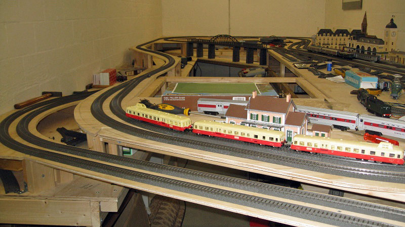

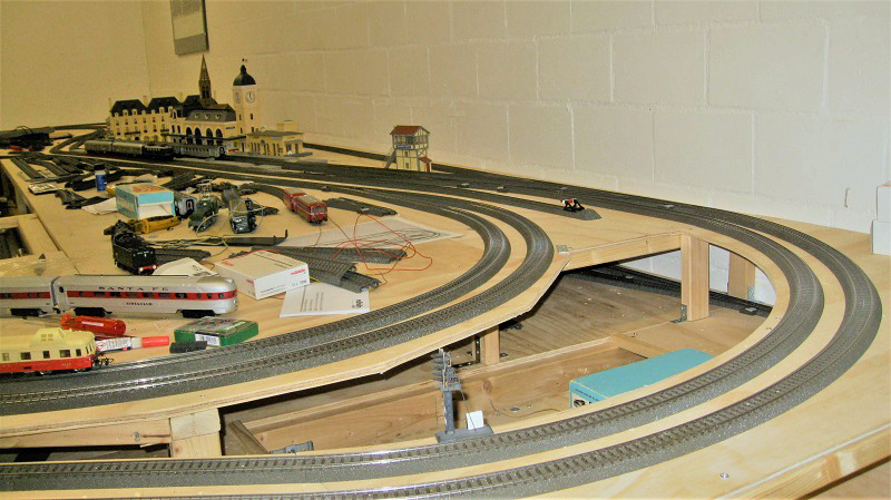

Ouf, ça y est, la pose de l’infrastructure et des voies est enfin terminée. Les aiguillages sont tous fonctionnels. La gare fantôme, qui m’avait causé tant de déboires, résiste toujours. :smiley:
J’y ai mis le temps, j’ai voulu poser soigneusement le tracé de voie et les voies. Ainsi les locomotives de fabrication américaine passent sans problème.
J’ai pratiquement réutilisé tout le bois et les planches de l’essai précédent. Donc, peu de déchets.
Prochaines étapes: les signaux d’arrêt en gare, le bloc de ligne et l’installation d’une gare de marchandises, avant de fixer définitivement les voies. L’aspect général du réseau est légèrement modifié par rapport à la mouture précédente, j’ai prévu finalement quelque chose de moins ferroviaire qui laisse de la place au décor. Je prévois un lac d’accumulation avec son barrage et une usine électrique, un paysage montagneux.
La gare de Sauvignon est placée maintenant en diagonale, et n’est plus parallèle au mur, par contre j’ai ajouté une voie de contournement le long du mur derrière la gare. Et ça me laisse davantage d’espace pour installer la ville de Sauvignon.
Le paysage du Haut-Bugey, par exemple, entre Genève et Lyon, pourrait me servir d’exemple…
Je joins quelques photos de l’avancemet des travaux.

Jolie installation. Félicitations !
Avec un taux d’occupation de l’espace semble-il au maxi … :sunglasses:
L’accès à la CS2… par dessous … :question:
Gare en diagonale, c’est tellement mieux. :bounce: :bounce:
C’est toujours le point sensible d’un réseau " tour de pièce ". On n’a pas toujours 20 ans.
C’est parce qu’il y a cette petite gare de Neuvy, sinon, passerelle, passerelle…
beneluxmodels.net/t2760-real … e-oli11-01
Super le Tuto sur la passerelle, joli travail !
Ceci dit l’accès par dessous ca fait faire un peu d’exercice… .!
c’est même recommandé :wink:
Bonsoir à tous
Merci de vos commentaires, et de vous inquiéter de ma santé.
Rassurez-vous, j’ai beau avoir 64 ans, je ne suis pas perclus de rhumatismes, je dispose d’une certaine souplesse. Je pratique encore -entre autres- le ski alpin et la randonnée en haute montagne. :affraid:
Le passage sous l’installation ce n’est pas du “Limbo”. Sous la gare de Neuvy, à l’avant du circuit, il y a tout de même une hauteur de 1 mètre pour passer, ce qui n’est pas négligeable.
Je n’avais guère d’autre solution pour pouvoir “occuper le terrain” de manière rationnelle, je rappelle ici que le “boyau” qui me sert de local mesure 7m07 sur 2m33… et la maquette fait 5m80 sur 2m33 (voir mes posts précédents). De plus, je n’utilise que de grands rayons de courbure (minimum R4, 58 centimètres). La 4-12-2 Union Pacific #9039 Broadway-Limited avec ses 6 essieux moteurs rigides (voir plus haut dans le sujet) l’exige.
Je pense toutefois placer ultérieurement le poste de pilotage hors du circuit, la configuration actuelle du réseau et du local me le permettra. Je ne devrai alors me faufiler sous la maquette qu’en cas d’urgence.
Ce sera plus commode, je vous l’accorde. :wink:
Christophe
Voilà une bien belle installation… Qui va encore t’occuper un certain temps.
Une suite prochainement ?
Bonjour à tous
J’ai effectué ces derniers temps des tests intensifs de l’automatisme de la gare fantôme. Elle n’a que 3 voies, donc ne contient “que” 2 trains à l’arrêt plus une voie de libre pour le troisième train.
L’autre jour un copain est venu faire tourner des trains à lui chez moi, nous avons augmenté le trafic à 6 trains, dont 4 toujours en circulation et 2 en attente. J’ai un peu jonglé avec les aiguilles de la gare de Sauvignon, elles ont toutes un décodeur et se commandent depuis la centrale. Tout fonctionne, pas de collision à déplorer. Merci Fleischmann pour les vieux relais réf. 522, ils tiennent le coup, le voltage et l’ampérage. Une interruption de fin de course improvisée protège mes relais des incendies, ainsi ces “papys” font de la résistance. :smiley:
Je me suis demandé si j’aurais éventuellement besoin d’un “booster”, mais après avoir réparti des alimentations suppémentaires (phase + retour) en étoile tous les 3 mètres, je me suis aperçu que ce n’était pas franchement nécessaire, bien que les lanternes d’aiguiilages (20 en tout) soient toutes alimentées directement à la voie. La consommation de ces LEDs est de l’ordre du négligeable.
Je peux commencer à visser définitivement les voies encore en pose libre, et à concevoir le décor. :laughing:
