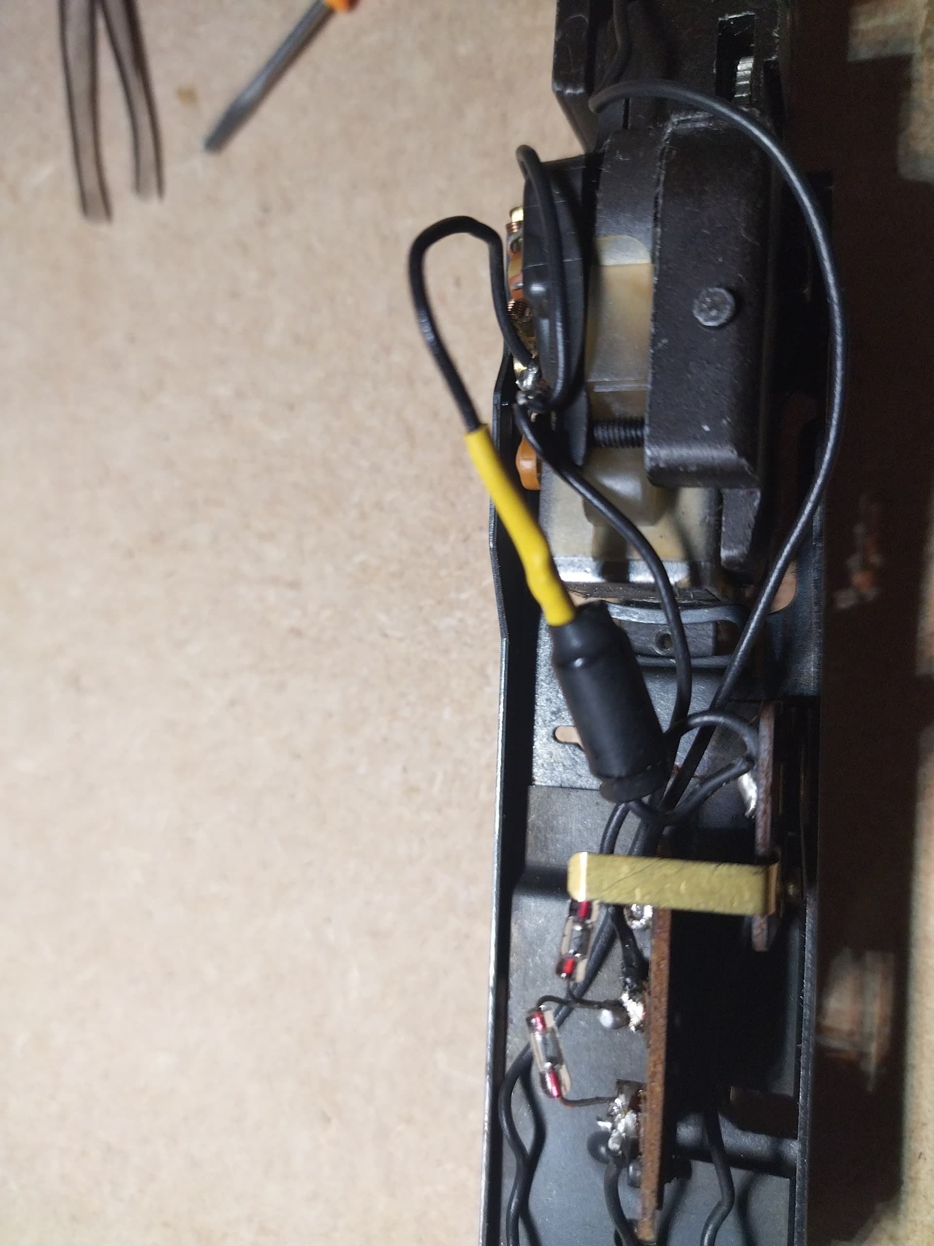

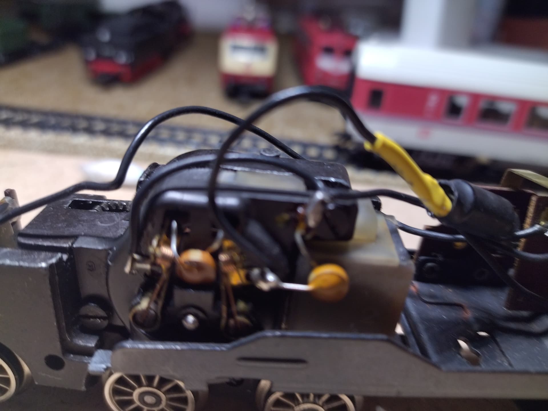

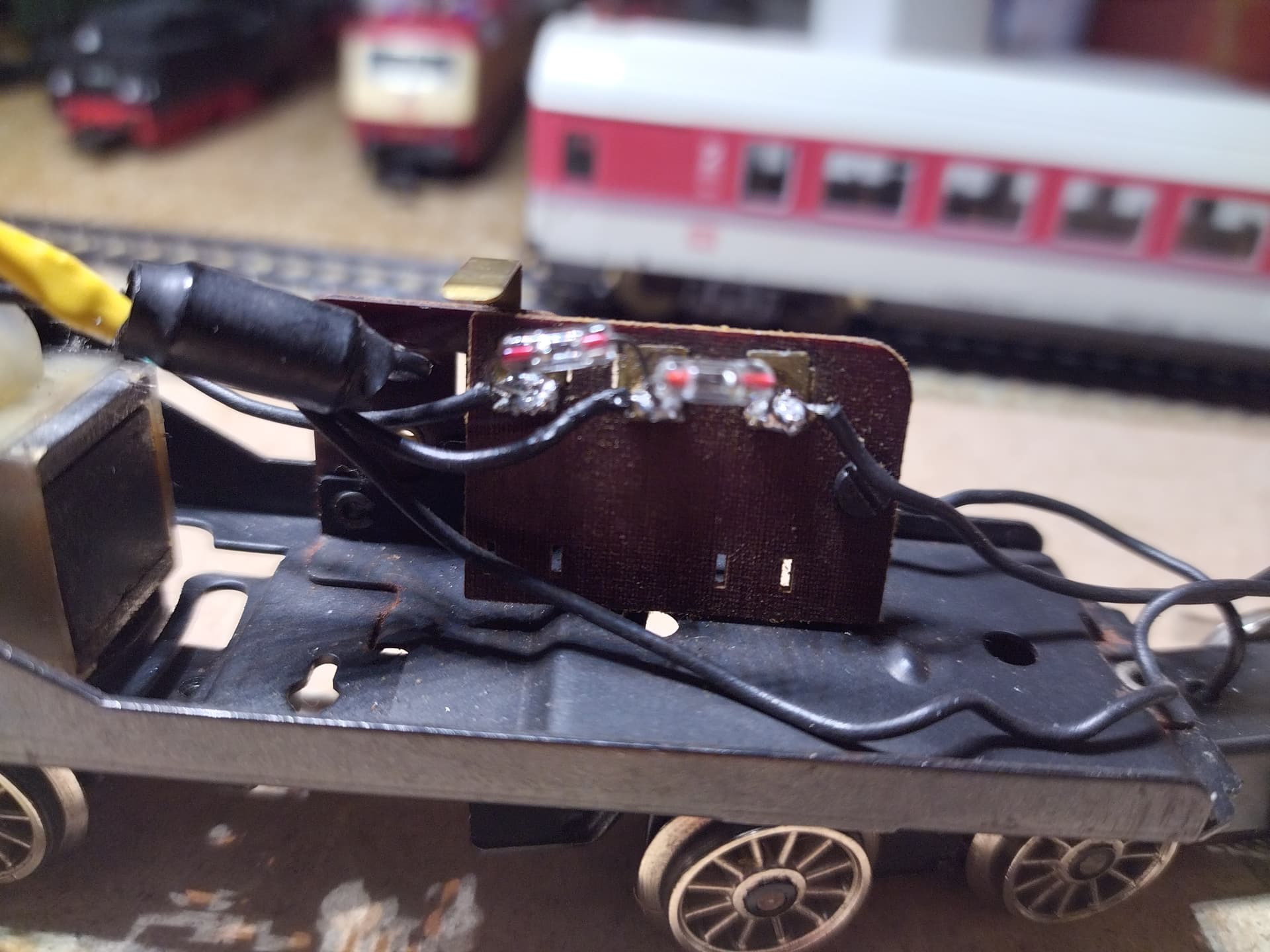

Je vous envoie des photos de cette loco ouverte et vous me direz ce que vous en pensez.

A vu des photos je crois que:
- l’inverseur Märklin est remplacé par une platine à 2 diodes pour l’inversion des feux. Cette platine doit être remplacée par un inverseur classique
- le moteur a son inducteur à bobine remplacé par un inducteur à aimant permanent. Ici 2 choix possibles (a) le laisser et utiliser un décodeur simple comme un mLD3, (b) remettre un inducteur bobiné
