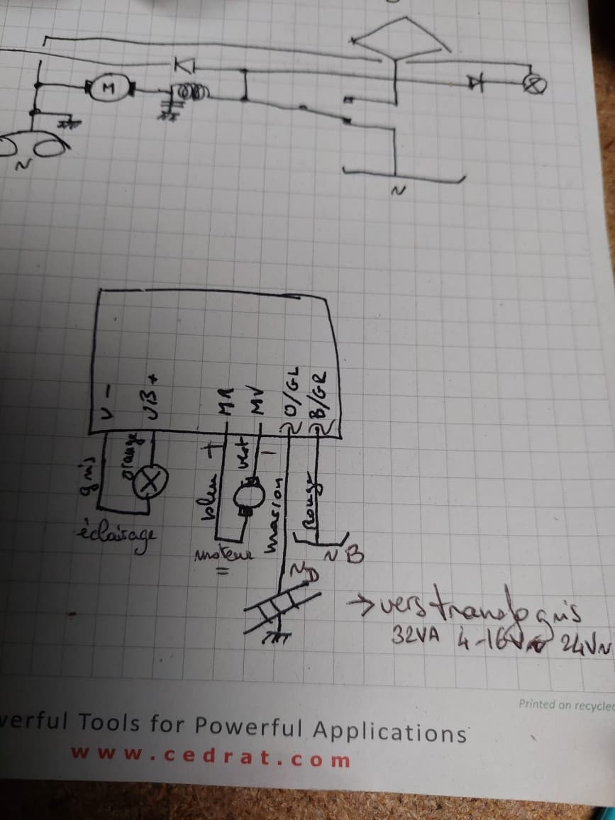

J’ai un problème,je ne comprends pas très bien
Nous avons monté le décodeur comme il se doit,mais nous n’arrivons pas à inverser le sens de la marche .y aurait-il quelque chose à faire de plus .je me fais aider car j’ai beaucoup de mal a utiliser de très petits fils et outils et peu de compétences malheureusement
En tout cas un grand merci pour ton aide si tu penses a une solution qui pourrait me sortir de l’impasse je t’en serai reconnaissant
Bien cordialement
Hervé

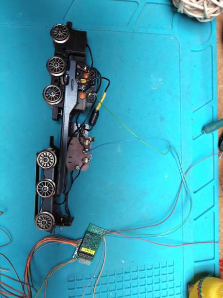

Bonsoir Hervé,
Joindre des photos de ton câblage pourrait permettre de mieux t’aider dans la recherche de cette anomalie.
Ok je t’envoie ça au plus vite
Petitjean
De
voila deux photos qui je l’espère te permettront de voir la ou nous avons pu faire une erreur
A plus tard et bien sûr merci
Petitjean
Bonjour PetitJean
Je crois voir les anomalies suivantes:
  • la self (Ferrite ou Drossel) n’a plus rien a faire dans le circuit
  • Il y a deux porte-balais (“Charbons”) et SEUL un fil VERT et un fil BLEU devraient être connectés ET RIEN D’AUTRE. La seule exception est le petit condensateur entre les porte-Balais qui doit rester en place
  • les diodes sur les fanaux (Feux) doivent être retirés
  • sur les premieres photos, il s’agit d’une loco HAMO et donc l’inducteur est à aimant permanent et NON bobiné

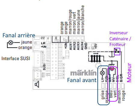

Le branchement est celui-ci
