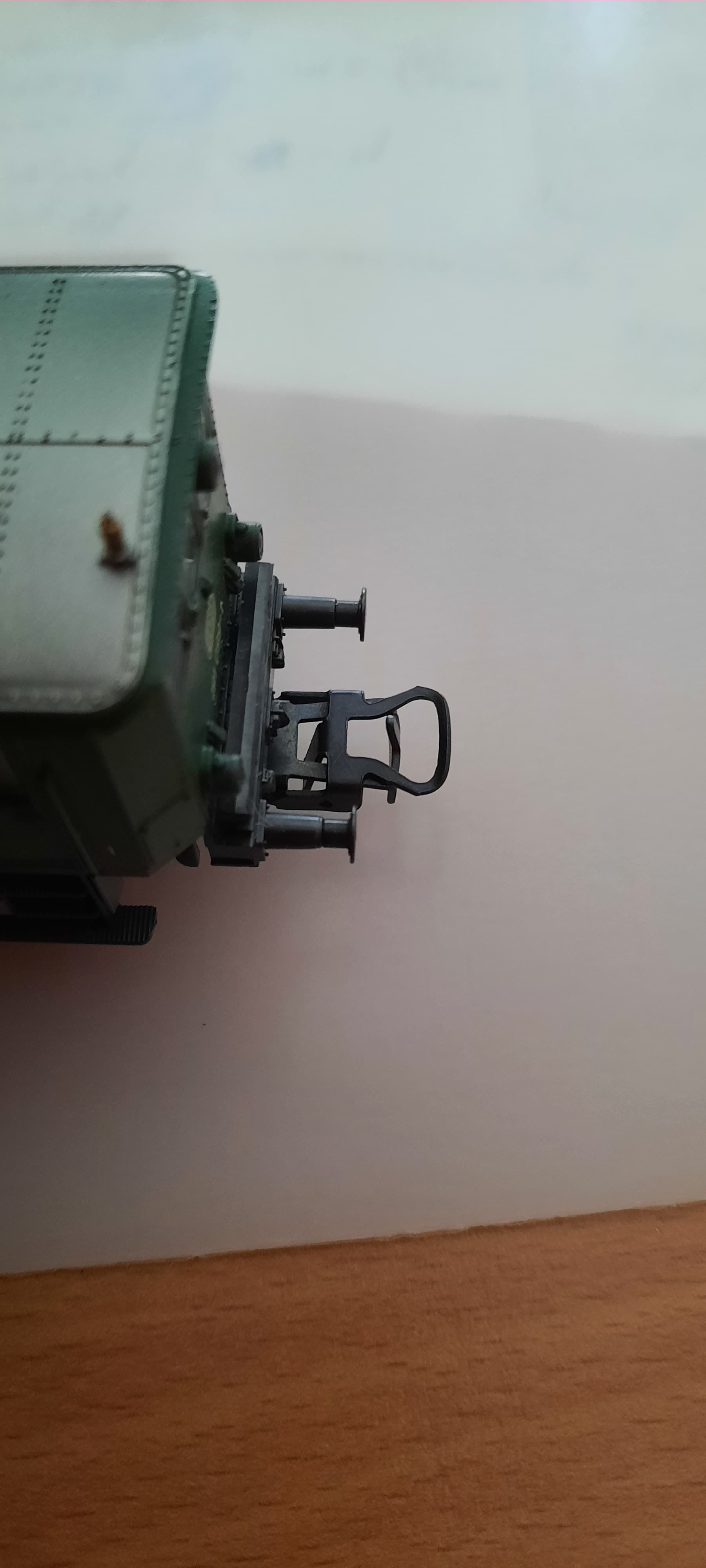

J’ai acquis d’occasion une très belle locomotive Markllin 3629. Elle fonctionne parfaitement mais seul problème il manque un attelage que je n’arrive pas à trouver. Lorsque j’utilise la référence de la vue éclatée de la locomotive, l’attelage proposé ne correspond pas à celui de la vue éclatée et ne correspond pas non plus à celui qui est encore sur ma locomotive.
Quelqu’un peut-il m’aider à trouver la bonne référence. Merci d’avance.

Une petite photo de l’attelage en question sur l’extrémité qui en est pourvue aiderait grandement à te donner la bonne référence.

Oui, ce sont bien les pièces référencées 51, 52 et 53 de l’éclaté de la 3329 qu’il te faut par rapport à tes photos.
Sinon, tu cherches “Marklin 701630”

Merci à tous pour votre aide. Après vérification, il s’agit bien d’un attelage comme ceux trouvés par Claudio51. La commande est passée.

J’ai trouvé les pièces qui me manquait et le fournisseur m’a communiqué le numéro 257760 pour l’attelage et 218210 pour le ressort d’attelage.
