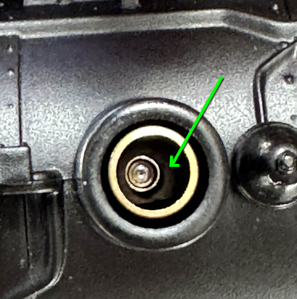

Si je comprends bien il faut mettre juste une goutte mais ou ? dans le tube ou le tout petit qui a l’ai bouché ? (voir photo jointe). Si je met juste une goutte il faut alors en mettre souvent car ça s’épuise vite, non ?

C’est donc un dispositif 07226 qui s’introduit par le conduit de cheminée.
Comme proposé ci-avant, il y a eu excès de liquide dans le conduit et peut-être même introduction de liquide dans le mince tube argenté central.
  1. Le tube central argenté :
    Il ne faut JAMAIS introduire de liquide dans ce tube argenté, c’est par ce tube que sort la fumée. Si cela a été fait par méconnaissance il faudrait nettoyer ce tube en y passant , de haut en bas et à deux ou trois reprises, le fin fil qui porte un anneau dans son dessus. Faire calmement et ne rien plier.
  2. Le dispositif réceptacle du liquide :
    Le vide entourant le fin tube argenté est désigné par une flèche verte dans la photo ci-avant. Il faut y introduire, de préférence avec l’aiguille d’une seringue médicale, AU PLUS une ou deux très petites gouttes.

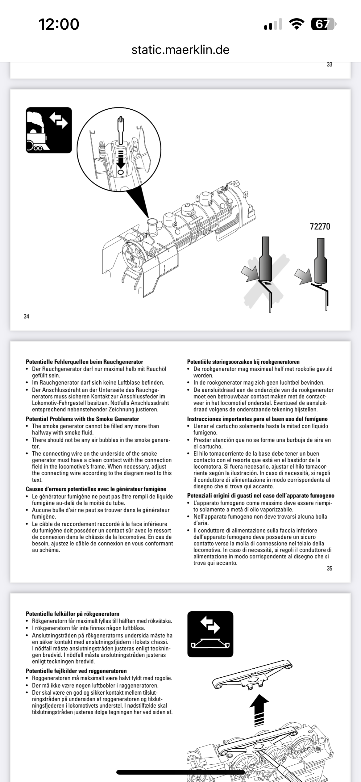

Extrait du manuel d’utilisation de cette locomotive :
