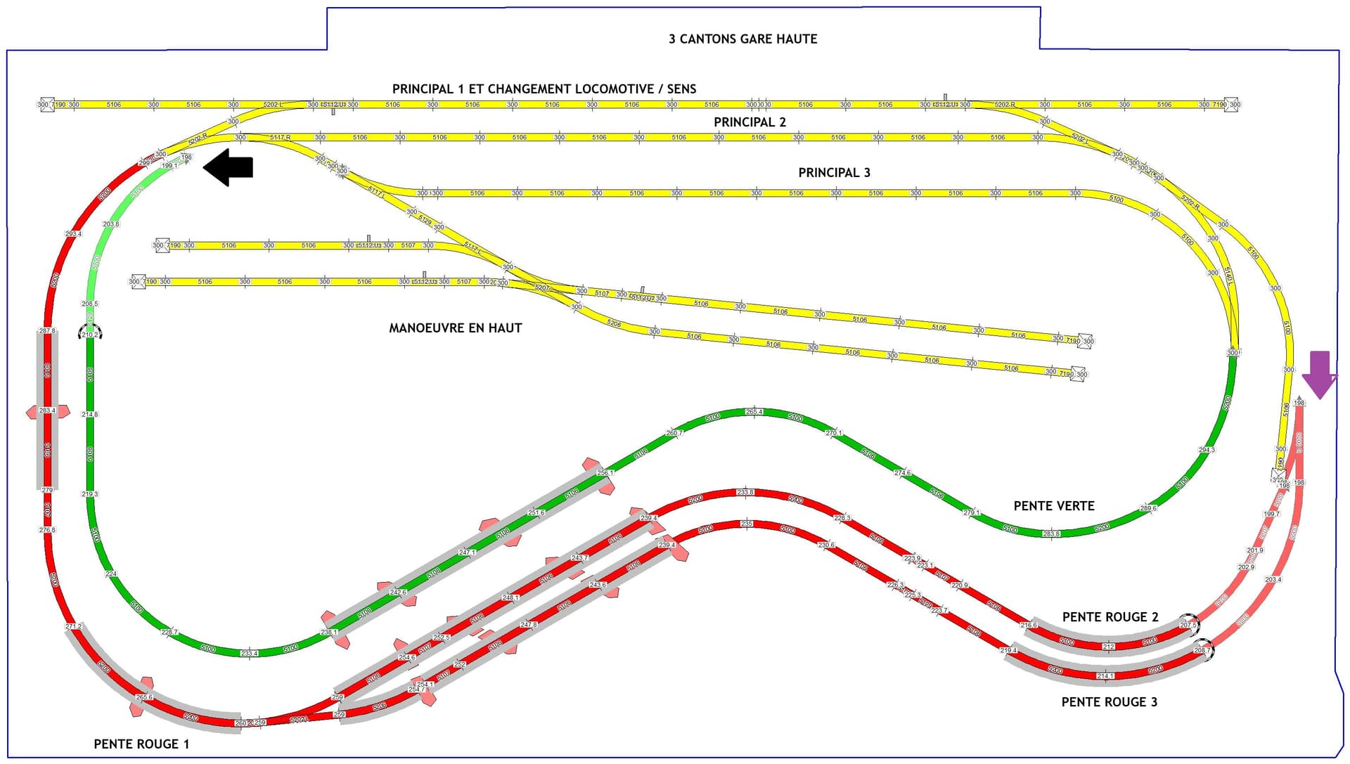

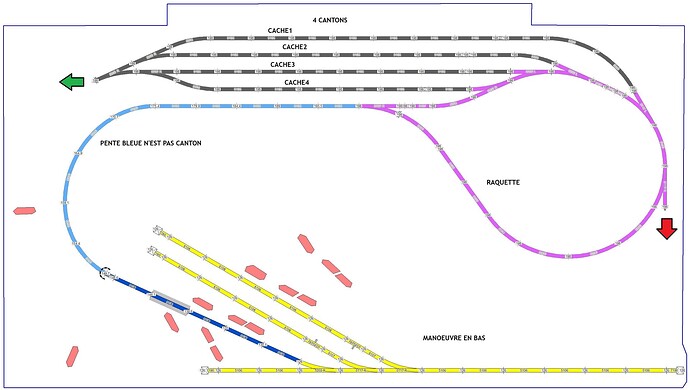

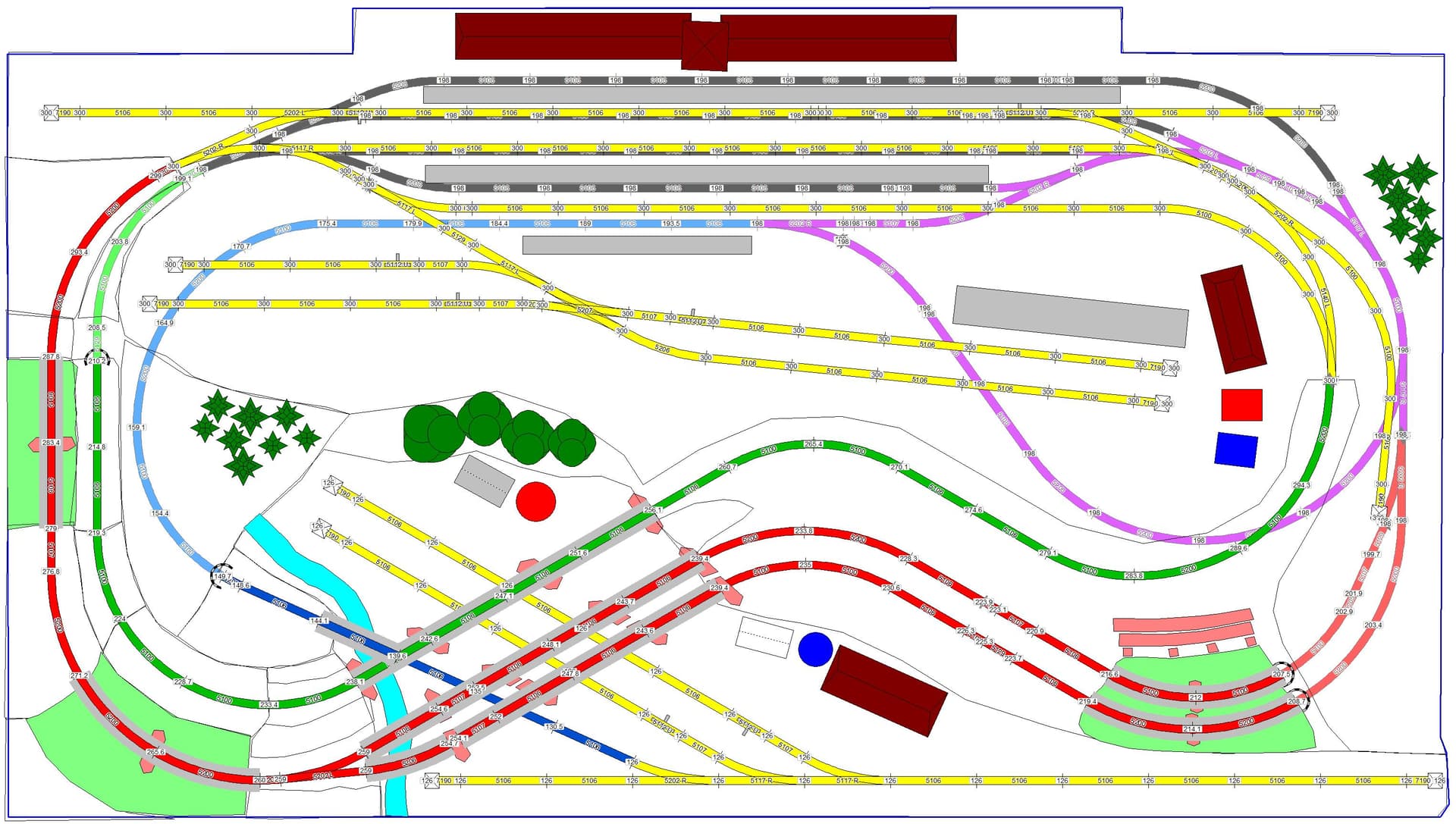

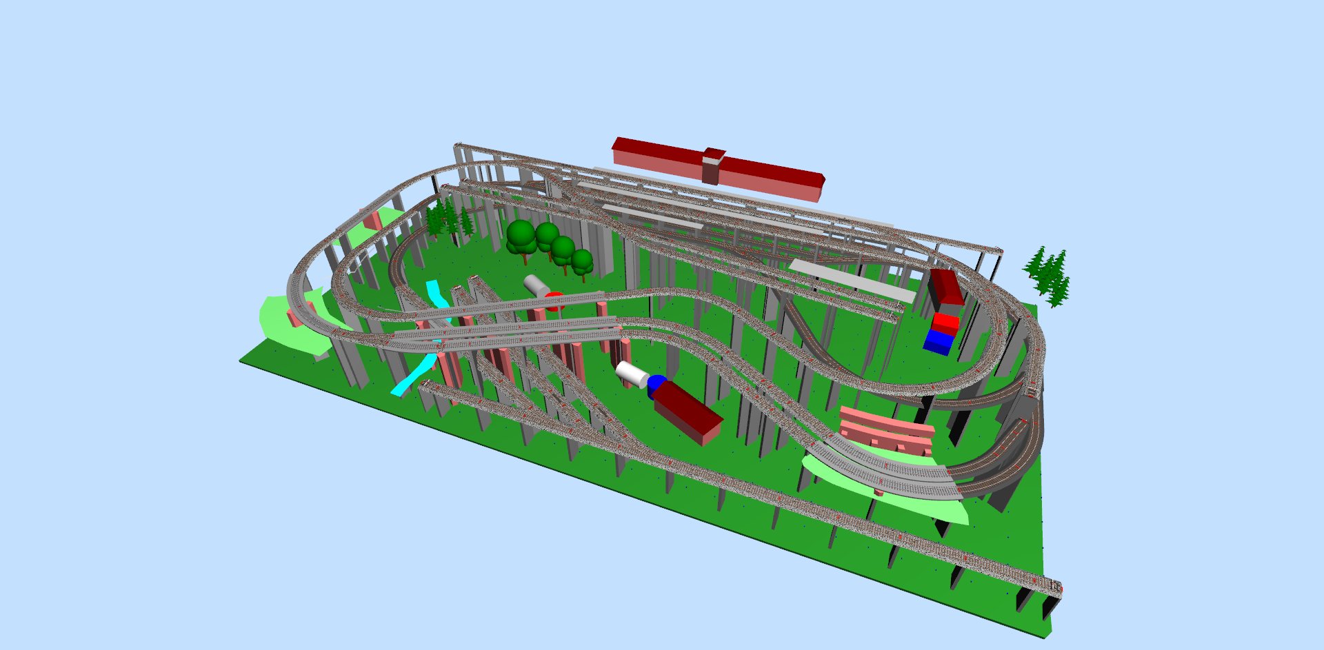

plan1 :
nsm08.casimages.com/img/2015/04/17//15041703021312613713178952.jpg
plan3 : c’est le plan1 mais le niveau bas est en rouge (18-4-2015)
nsm08.casimages.com/img/2015/04/18//15041808494412613713182626.jpg
avec les hauteurs

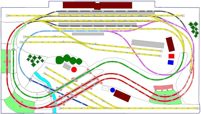

plan2 :
nsm08.casimages.com/img/2015/04/17//15041703022412613713178953.jpg
j’ai essayé de masqué les creux

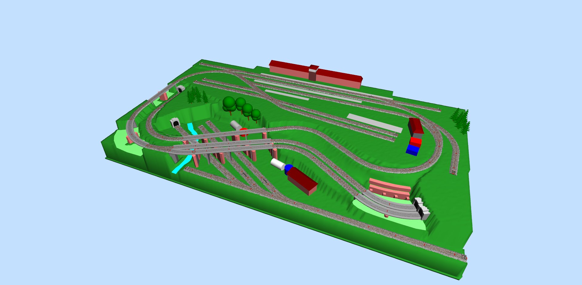

vue1 :
nsm08.casimages.com/img/2015/04/17//15041703022912613713178954.jpg

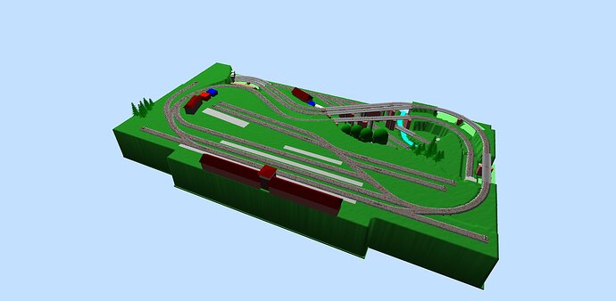

vue2 :
nsm08.casimages.com/img/2015/04/17//15041703023112613713178955.jpg
J’ai eu du mal à entrer dans les plans avant les vue en 3D qui m’aident beaucoup à comprendre l’agencement des voies.
Le plan retenu est original et élégant, il respecte un principe de parcimonie que j’aime bien.
Il reste suffisamment de place pour un décor conséquent malgré la taille relativement réduite du réseau. Dans son esprit, il me fait penser à “ma ligne du Jura” que Hans a aujourd’hui démonté.
La forme carré du projet originel aurait été difficile à mettre en œuvre, avec des accès compliqués.
Bravo pour cet exercice conceptuel et de l’avoir fait partager.

Comme le grenier est une enfilade de 4 pièces avec une des portes 1.9 m et les autres passages je les ai fait à plus de 2 m.
Les dimensions du réseau sont 3 m X 2 m. Prévu avec 4 pieds à grosses roulettes.
Au départ c’était une logique simple au niveau bas avec un os de chien (les deux aiguillages principaux sont à droite) mais pour arriver à tout faire entrer et réserver un accès par-dessous c’est devenu du sauve qui peut mais bon ça passait. Donc une circulation au niveau bas entre la gare cachée et la gare visible.
Puis une pente pour conduire un train à défaire / refaire à la partie supérieure. Les cantons supportent 1 m de wagons + loco tender de 27 cm avec le patin sous le tender 10 cm.
J’avais prévu de construire 3 modules de 2 m X 1 m et le réseau a été adapté ; il y avait des coupures dans les voies à faire et comme la largeur de la table fait 2 m réserver une zone d’accès avec couvercle :affraid: plus ou moins rectangulaire. Le triage est au dessus de la gare cachée d’où complications supplémentaires pour l’assemblage des modules. :affraid:
Que de complications :affraid: et surtout pour seulement 6 locomotives dont une de manœuvre telex : et bhen c’était trop fort pour moi :face: :blush: et comme on dit chez nous : il a eu les yeux plus grand que le ventre ! On dit aussi : un baudet qui fait à sa mode c’est la moitié de sa nourriture ! Je n’aurais tout simplement pas su le faire démontable !
Pouf : le gâteau s’est dégonflé :bom: et pour cela j’ai quand même posté pour surtout montrer ce qu’il ne faut pas faire (d’après moi) mais je ne dis pas non plus que le concept précédent (comme dit Serge) est une référence !
Les réseaux des copains m’ont aidés à voir clair :zen:
:drunken:
c’est donc bien le concept précédent (comme dit Serge) qui est !
:drunken:
Comme dit Serge yeeeeeeessssssss
continue donc :
nsm08.casimages.com/img/2015/04/21//15042107121112613713194335.jpg
avec les tunnels ok et les couleurs changées pour éviter confusion
le niveau bas est noir
le triage est orange
car la teinte entre la voie à ciel ouvert et la même voie en tunnel et bhen la teinte change, c’est pour cela que j’ai changé les couleurs.

la pente max passe de 3.6 % à 3 % et la hauteur devient donc de 318 mm :charte:***
lut
le rédacteur de la gazette a pris des vitamines :scratch: :sunny1: :manippc:
en attendant voici une petite modification dans la simplification :mrgreen:
3 m X 1.6 m toujours un os de chien avec triage dans la boucle haute, 3 niveaux
partie basse en noir
pente rouge à 2.8 %
pente verte 2.6 %
viaduc violet en pente
partie haute en jaune avec une petite bosse dans la boucle
la suite : indéterminée :sleep: :zzzz:
voila :at: :flower:

j’ai supprimé les dessins précédents car c’était pas beau du tout et compliqué pour ne pas dire que c’était con à vouloir de trop
voici donc, en exclusivité mondiale, le Xème épisode de Gloire Amour et Beauté, par votre bien aimé serviteur : Moi-même
revenons à l’objectif principal qui est une circulation fluide, parades, pentes tunnels et ponts et en deuxièmement : on stop tout pour modifier la composition d’un train et basta
le circuit os de chien :
  1. raquette le niveau haut en JAUNE pour la gare et le triage, le permis de bâtir pour le bâtiment de la gare n’a pas été donné par l’Urbanisme !
  2. une pente simple ROUGE, en un seul canton, qui forme l’os de chien
  3. raquette basse simple sens, les parades VIOLETTES insérées avec sa gare cachée : au moins là il n’y aura pas de blocage

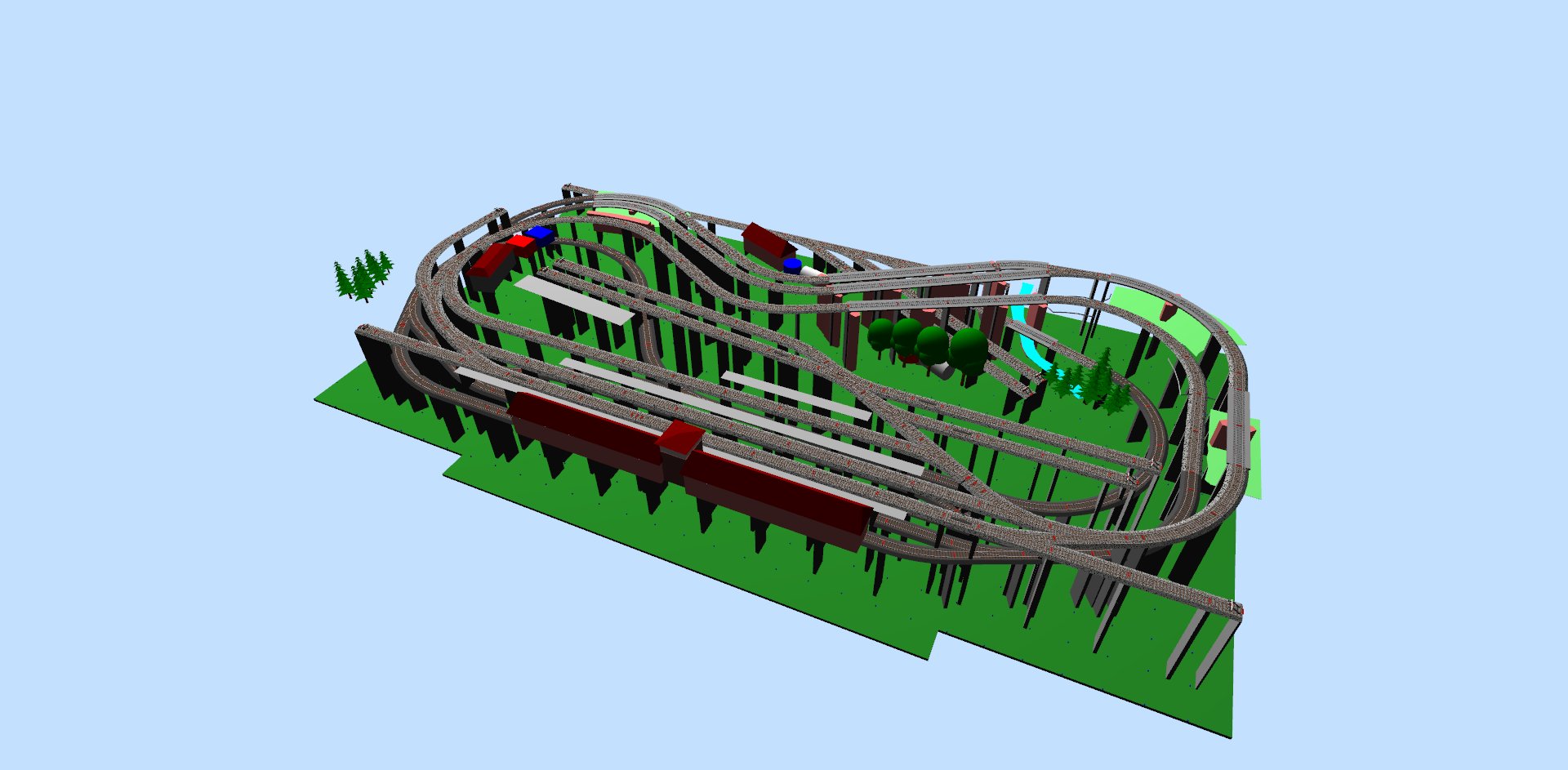

salut, mise à jour, os de chien devient anneau pour une circulation avec parades :joy:
essai63_20250813_H.scarm (277,7 Ko)
on est reparti de l’essai 63, c’est meilleur qu’avant, voila
merci
Patrice
Mais le voilà de retour, notre ami Patrice !
Sympa ce réseau ! Il est juste sur logiciel ou son implantation a déjà commencé ?
molo alors molo mais vraiment molo pour faire les 20 caractères
le temps est élastique
J’aime beaucoup l’idée des voies se garages+ la boucle de retournement
