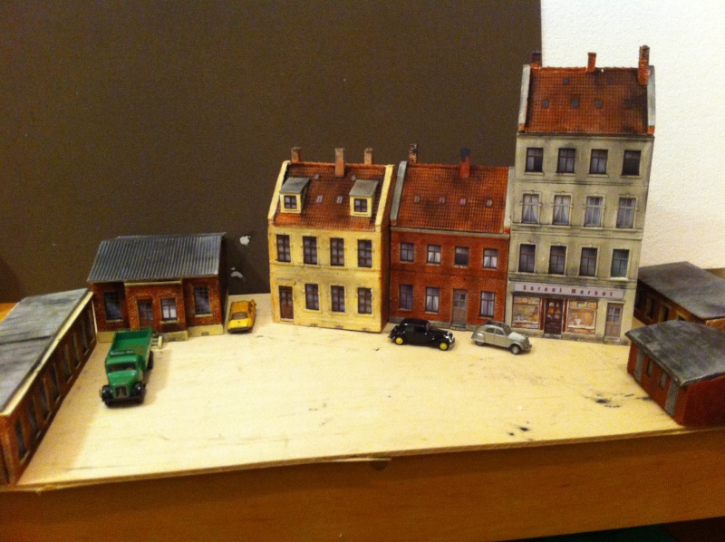

n’étant pas spécialiste de la gravure, j’ai acheté des moules chez un fournisseur spécialisé allemand pour fabriquer ponts, maisons, usines, entrées de tunnels … qui s’appelle Spörle. Ils sont en caoutchouc au silicone et sont plutôt faciles à utiliser. Les résultats sont assez réalistes du fait de la texture du plâtre.
Les deux photos suivantes montrent les premiers résultats, après peinture et terre à décors (il y a aussi des bâtiments en plastique sur la droite).
Je suis preneur d’avis et de conseils auprès de ceux d’entre vous qui usent de cette méthode de création d’objets pour nos réseaux.

j’ai poursuivi mes essais avec des maisons et des immeubles. Tout n’est pas parfait, notamment sur les collages et la fluidité de certaines peintures qui masquent le détail des moulages (il faut bien diluer la peinture), mais c’est plutôt satisfaisant, sauf pour les encadrements de fenêtres. Spörle fournit des fenêtres imprimées qui ne rendent pas aussi bien qu’espéré. J’ai cherché des encadrements plastiques, sans trouver de dimensions adaptées, et ai bricolé des fenêtres Auhagen (voir maison jaune de gauche). C’est mieux mais je trouve que l’on pourrait améliorer. Je viens de contacter Drim3D pour voir si une impression 3D est envisageable. A suivre donc …
