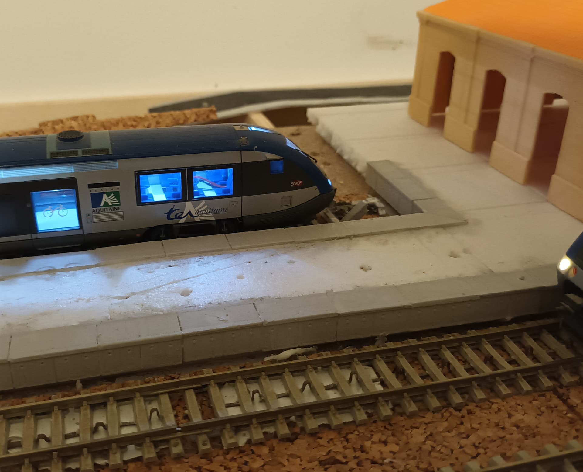

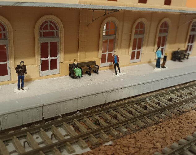

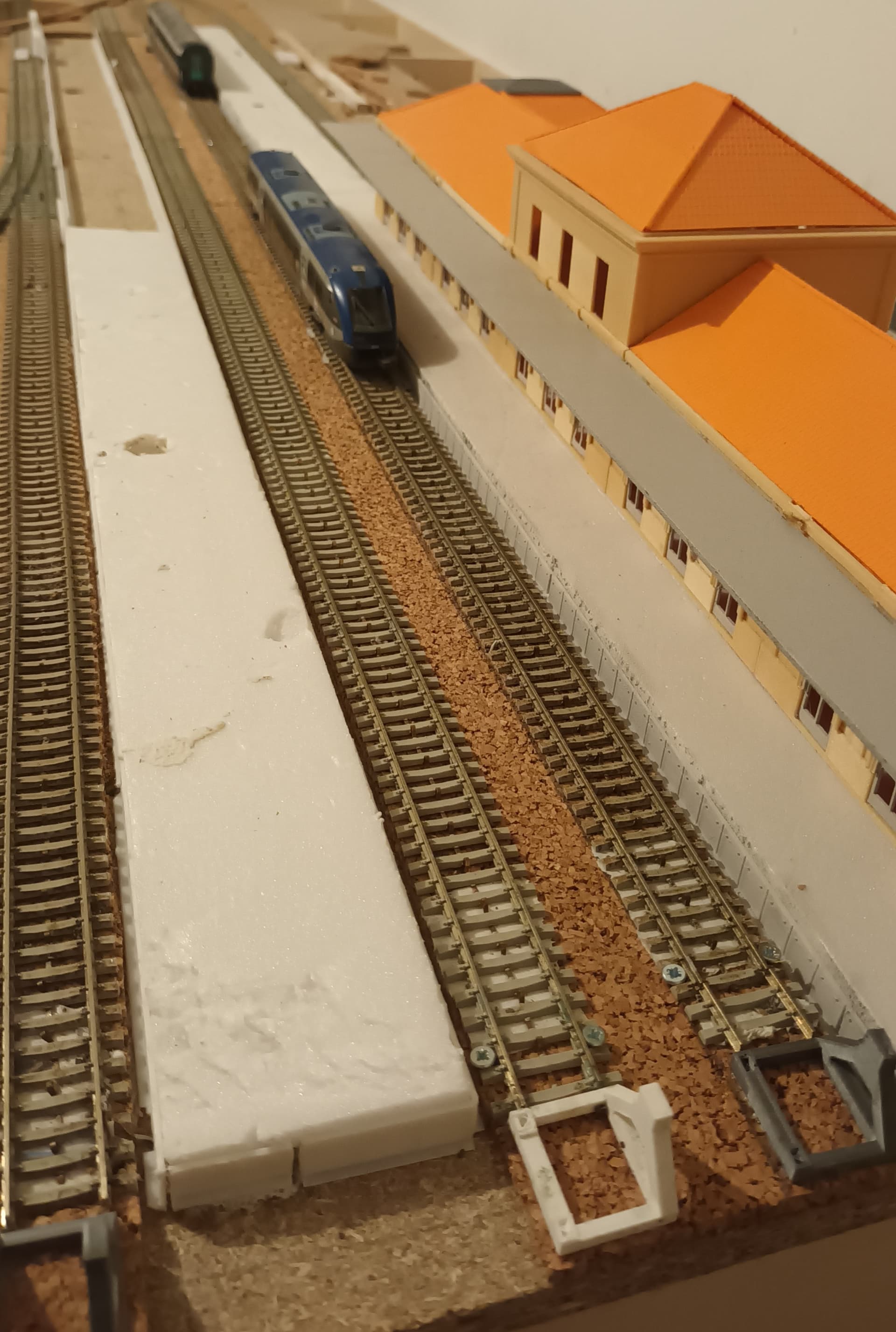

Les quais commencent à prendre forme sur le module 1 de la gare.
Bordures réalisées en impression 3D et remplissage en Depron (2x6mm).
A suivre
Thomas
Faudra juste penser à camoufler ces vis disgracieuses qui tiennent les rails.
Sinon, ca commence a donner une belle gare.
C’est marrant, j’ai failli écrire un truc concernant ces vis, “les rails ne vont pas se sauver”. et puis … probablement temporaire en attendant le ballast qui fixera tout cela ! car pour l’instant ça semble juste posé à même le liège.
Cette gare va avoir une sacré ambiance dès que le décor va pousser ! keep the pace.
Merci pour vos commentaires et encouragements
Pas d’inquiétude, les vis ne sont là que provisoirement en attendant le ballast.
La voie est “collée” avec du doible face à la semelle de liège, elle même fixée au plateau avec du double face.
Thomas
Tu as une belle longueur en voies V1 ET V2 proches du BV. Une paire d’aiguilles pour une bretelle de manoeuvres des locos (remise en tête) serait peut-être utile ?
Bonjour Manu,
C’est un vrai parti pris.
L’époque V-VI que je souhaute évoquer sur mon réseau voit la “rationalisation” des installations et une bonne partie du matériel voyageurs est réversible.
Thomas
La réversibilité existait déjà a la gare de la Bastille. Tout cela n’est qu’un prétexte pour ne pas manœuvrer :rofl::rofl:
Sans réversibilité, il y a toujours moyen de faire une manœuvre mais sans aiguilles.
Mais pour le coup il faut deux locomotives.
C’est ce qui de faisait encore il n y pas si longtemps en gare de Zurich HB.
un train rentre à quai. il laisse quelques mètres avec le butoirs. La seconde locomotive près positionné dans le grill d entrée, arrive au niveau de la voiture de queue. L’agent de manœuvre attele la locomotive, quand au même moment un second agent, libère la premières machine.
le train pouvait repartir dans l’autre sens 10min après son arrivée grosso modo.

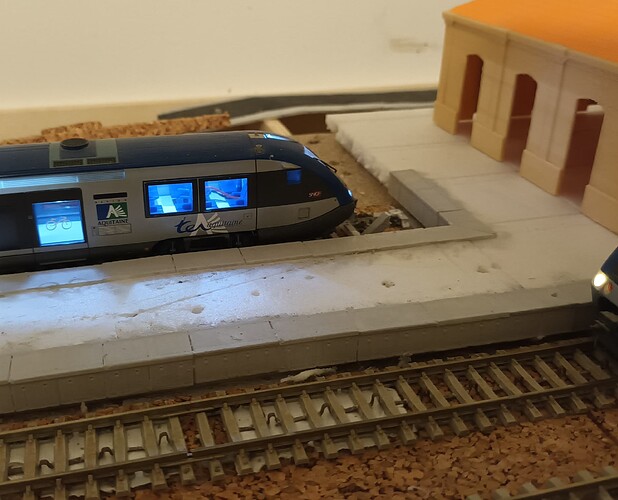

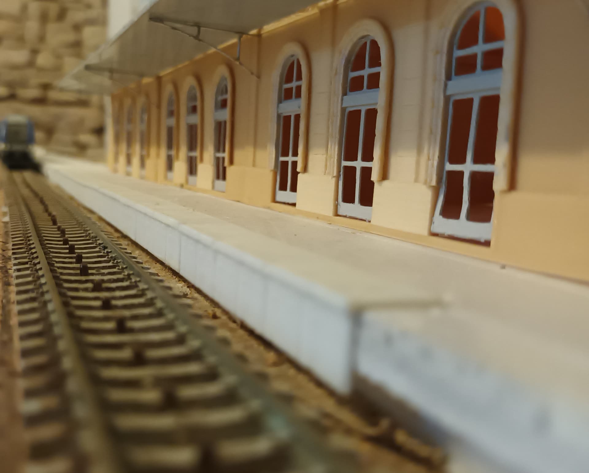

Par mille fois, il faut remettre l’ouvrage sur le métier ! Les bordures posées la semaine dernière me pose un probleme pour la liaison avec la dalle supérieure.
Du coup on arrache tout et on repart avec une nouvelle pièce intégrant directement la dalle et la bordure.
Chaque élement mesure 24mm (1 dalle et 2 bordures). Il faut un petit peu de soin pour la pose mais le résultat est satisfaisant.
A suivre
Thomas
Et oui, j’ai le même soucis sur mes quai, mais je n’ai pas encore de solution.

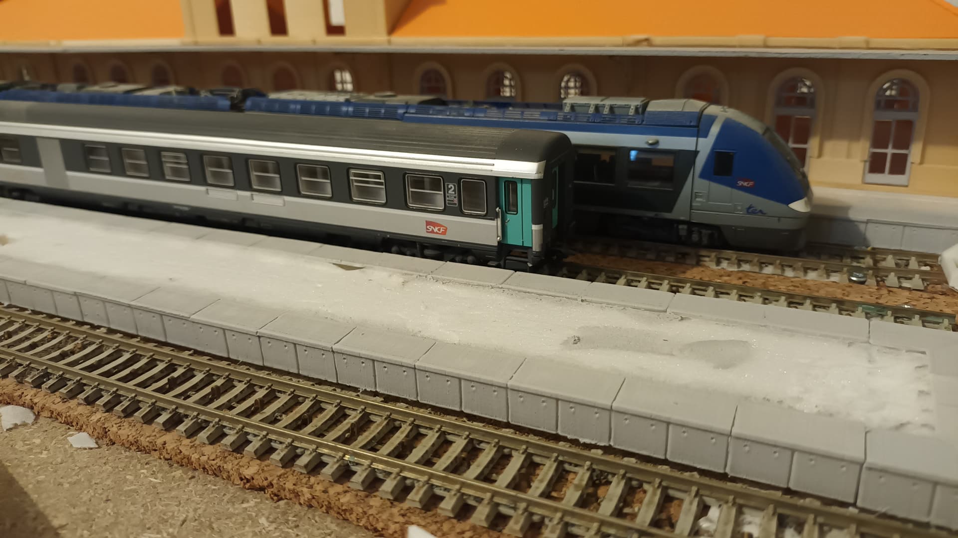

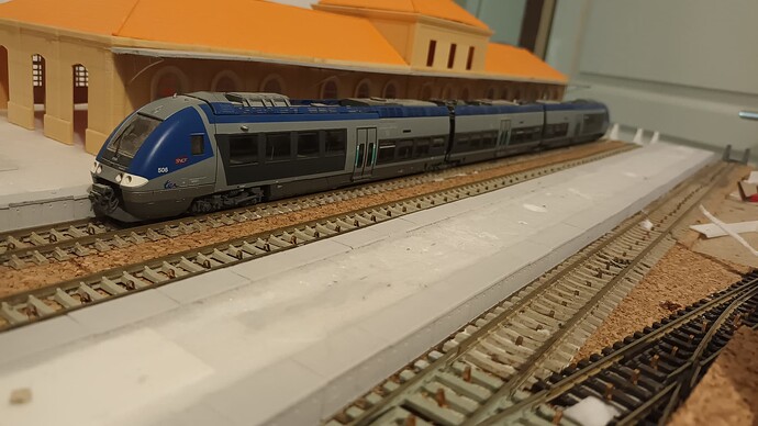

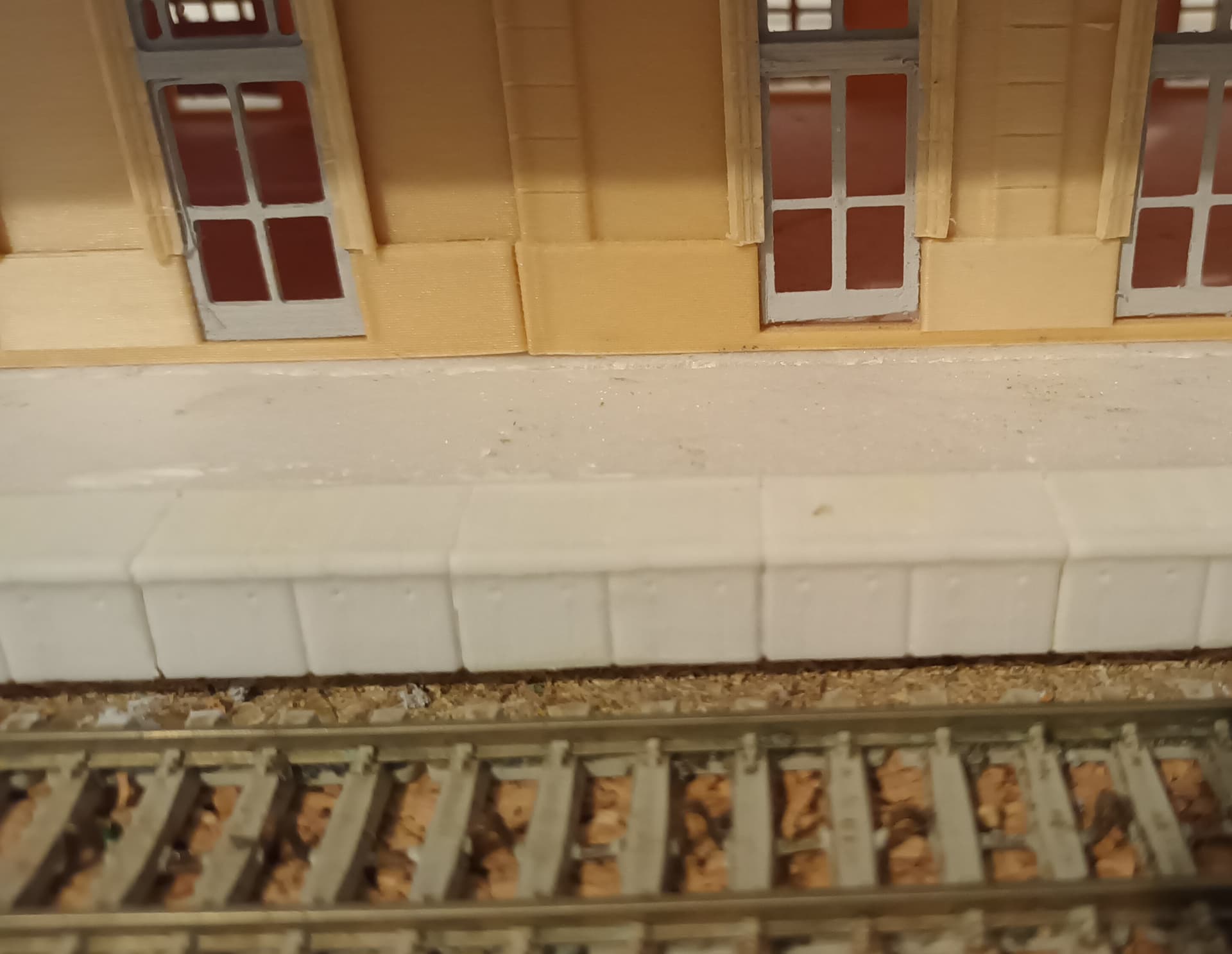

Résultat des travaux du week-end.
Peu à peu, la gare et ses quais reprennent vie !
A suivre
Thomas

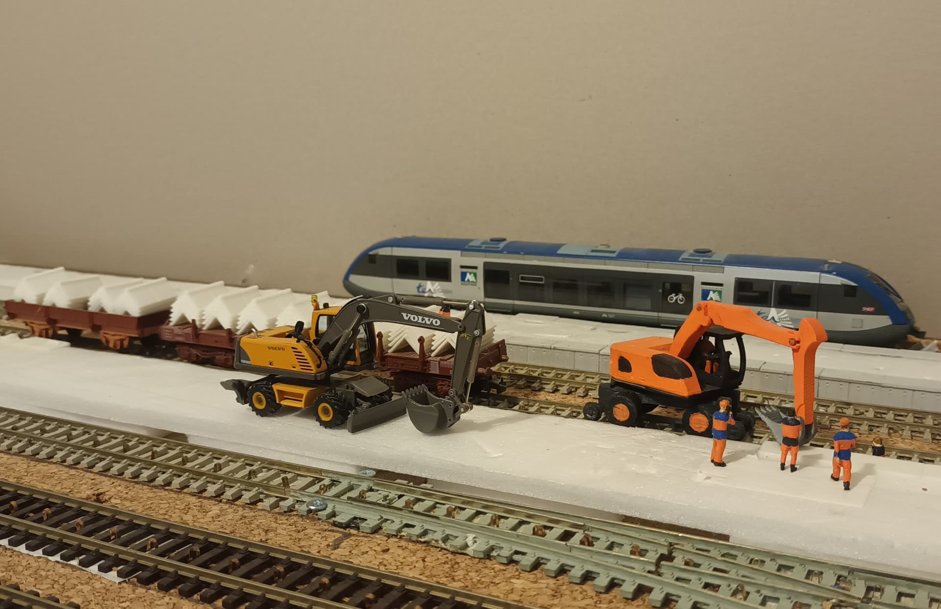

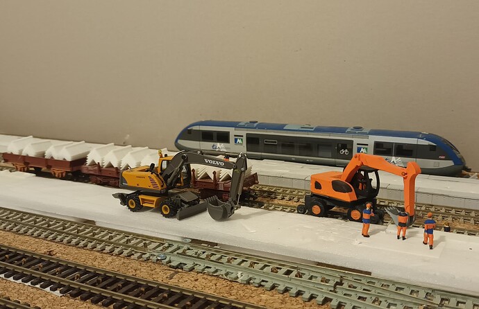

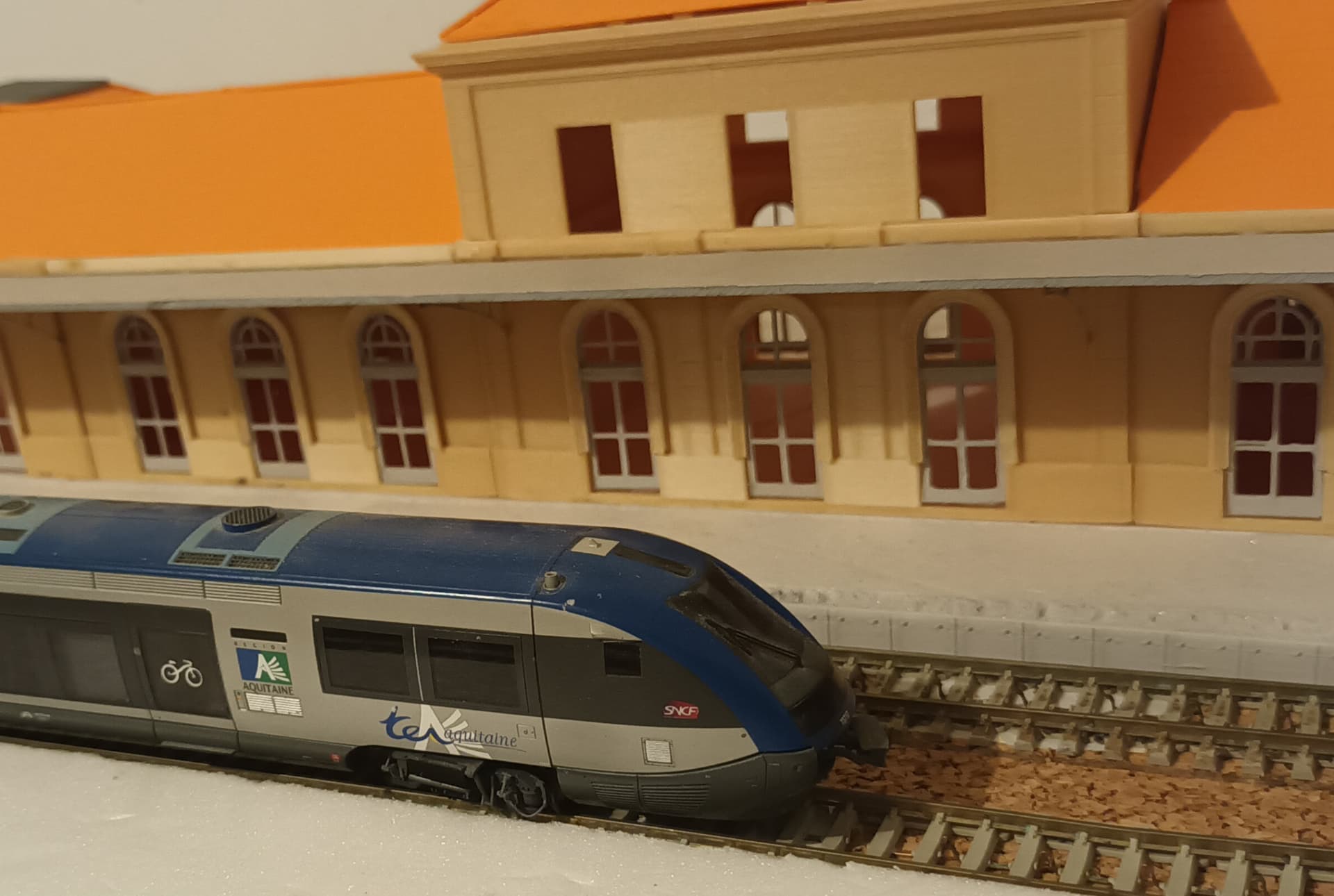

La pose des nez de quais bat son plein avec un nouvel arrivage par wagons spéciaux.

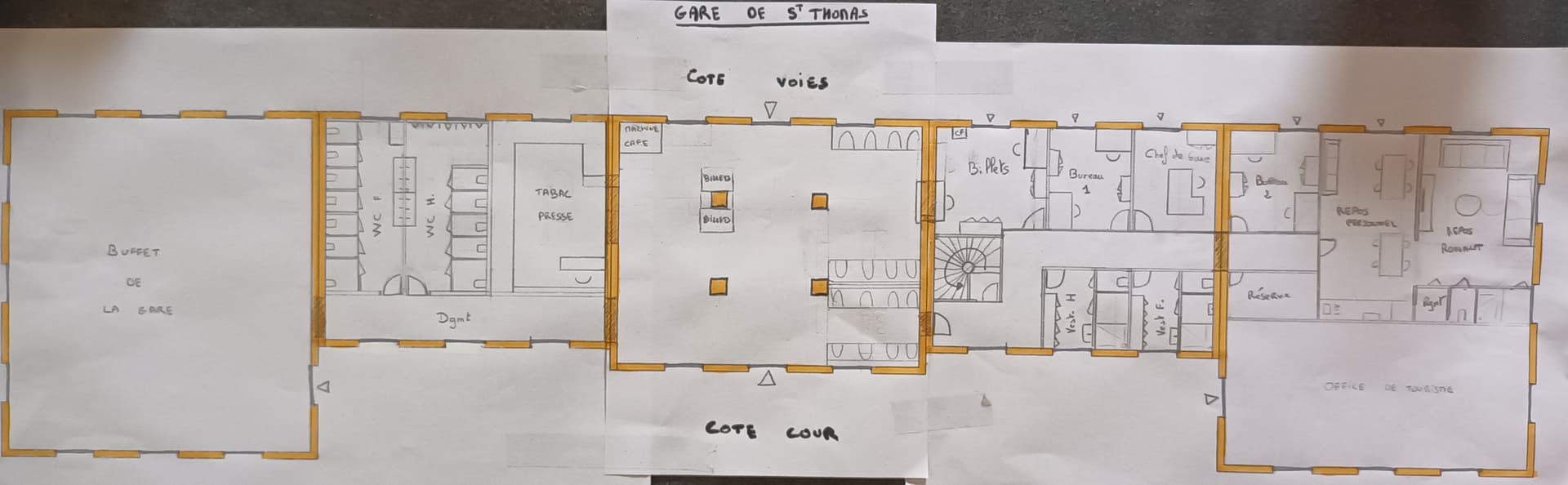

En parallèle, je suis en pleine réflexion sur l’amenagemnt du BV. Voici un premier resultat :
Je suis preneur de vos réflexions et idées avant de demarer ce gros chantier !
Merci d’avance
Thomas
Attention à tes agents au sol ! Port du casque obligatoire pour tous dans le périmètre d’évolution d’une charge ou d’un engin :wink: Je crois qu’il y un réfractaire aux Règles Qui Sauvent.
Et j’espère que tu as une zone pour évacuer ta grosse pelle sur le quai. Si tu la passes par la voie, elle risque de défoncer la voie fraîchement posée ! Ton futur profil de ballast risque d’en prendre un coup :smiley:
Pour les travaux sur quais, on préfère mettre des petites Mécalac. Elles peuvent être évacuées par une grosse pelle rail-route, sans impact sur les composants de la voie.
Le chantier s’annonce bien quand même !
A.

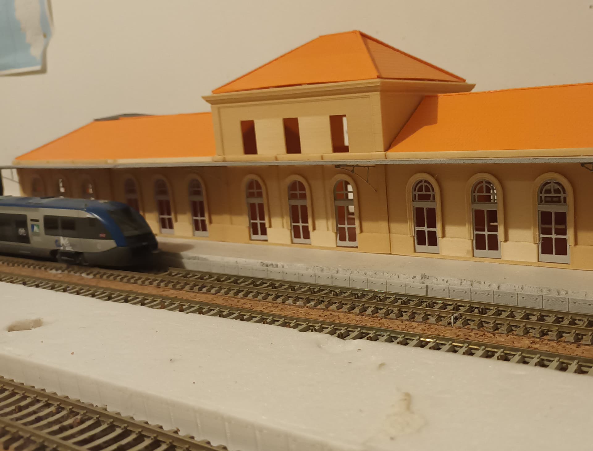

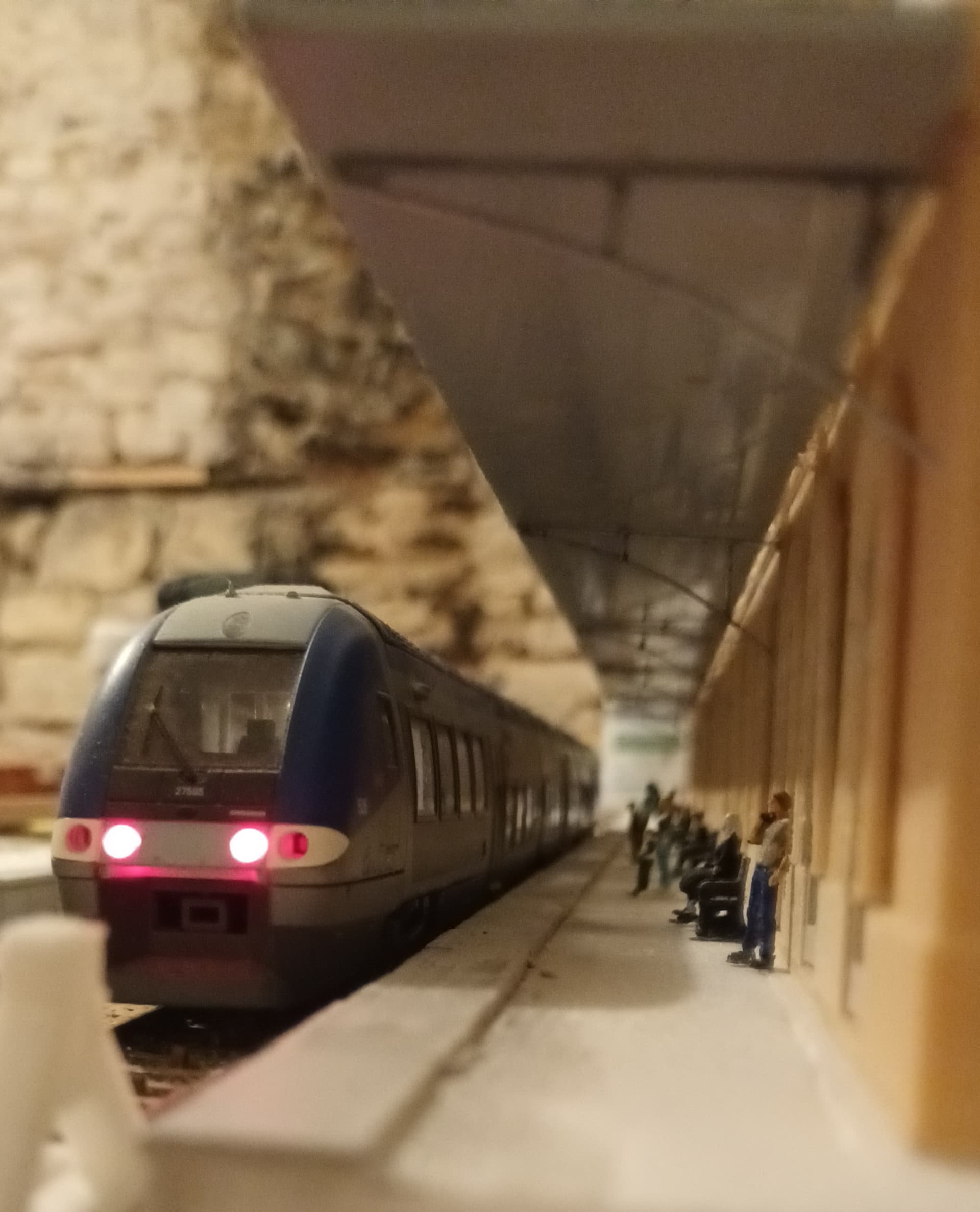

La pose des nez de quais est enfin terminée sur le module 1 de la gare et mise en couleur.
A suivre
Thomas

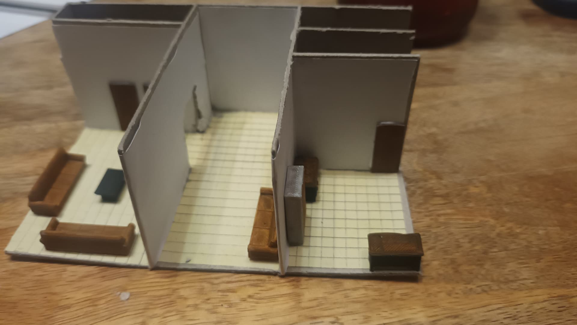

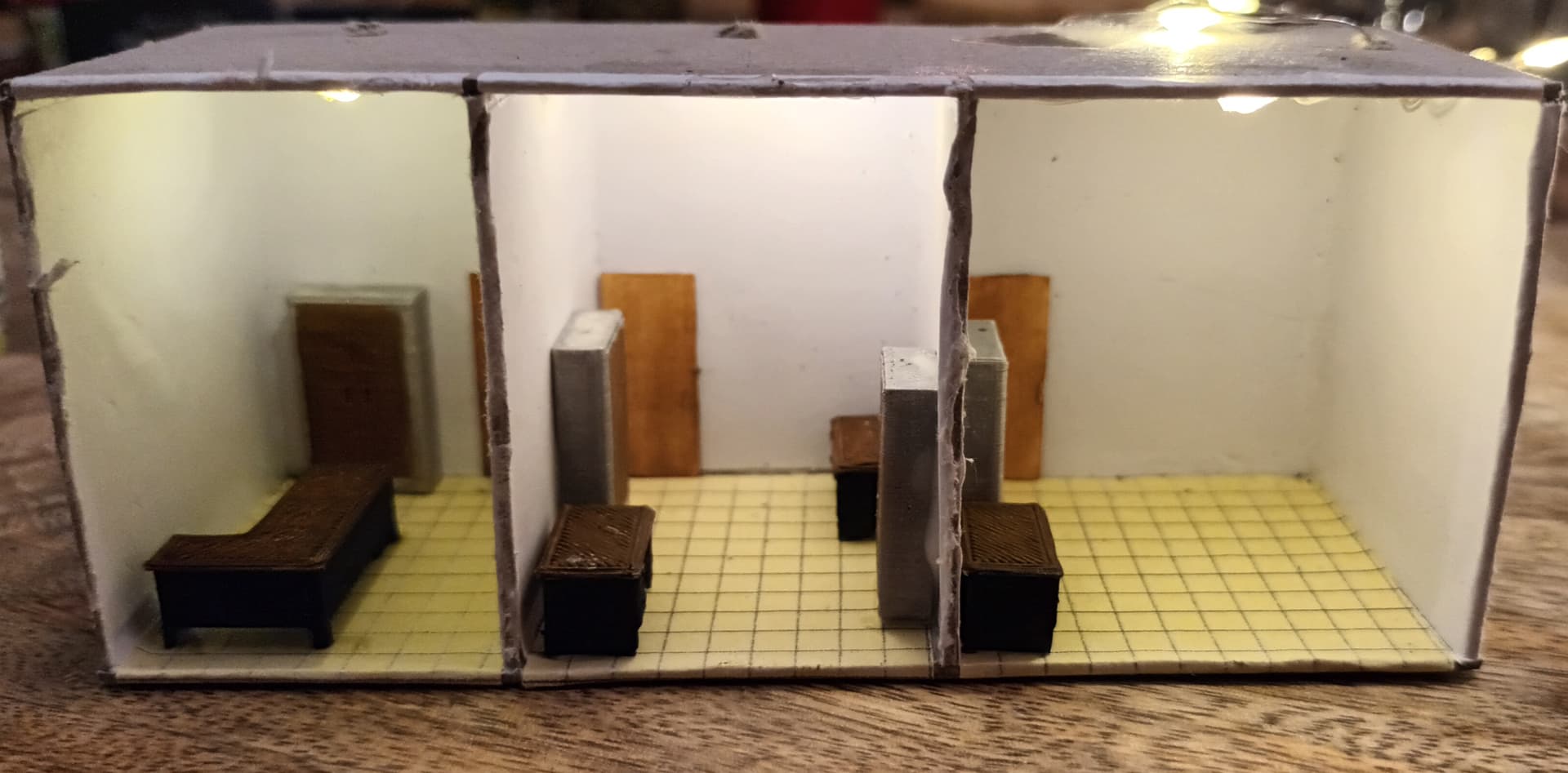

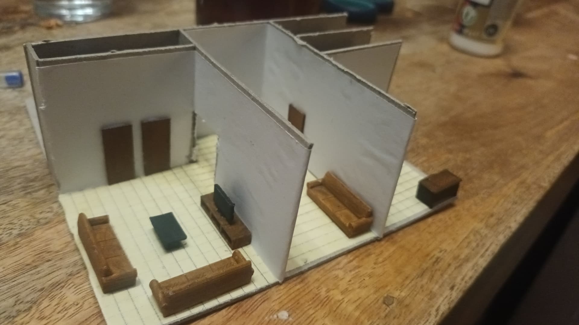

Premiers essais d’aménagement intérieur du BV avec la zone bureaux.
Et une fois en place dans le batiment
Il manque encore les chaises, le personnel et un peu de mobilier pour le point de vente des billets.
A suivre
Thomas

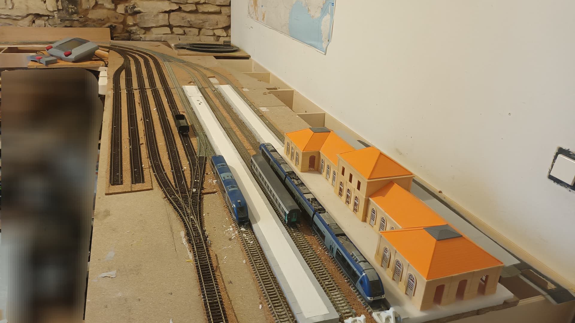

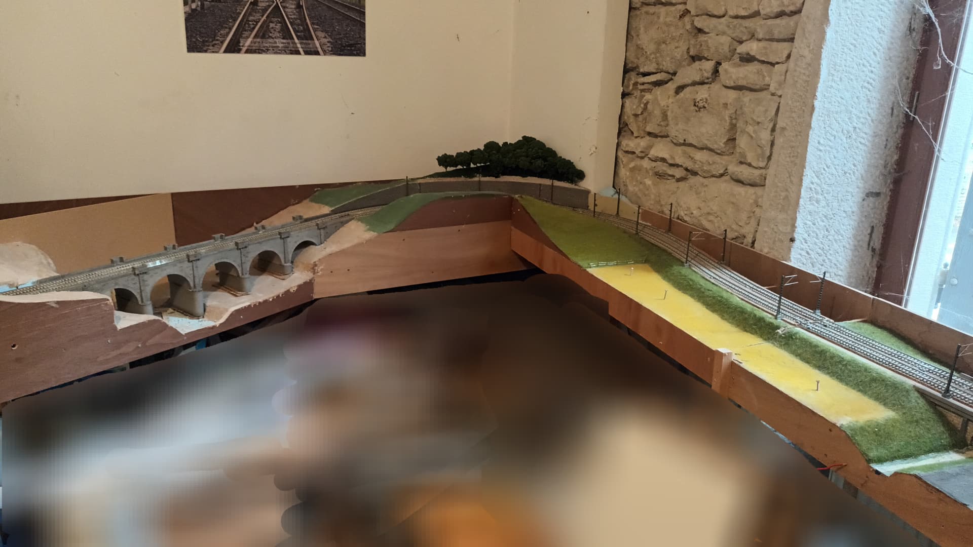

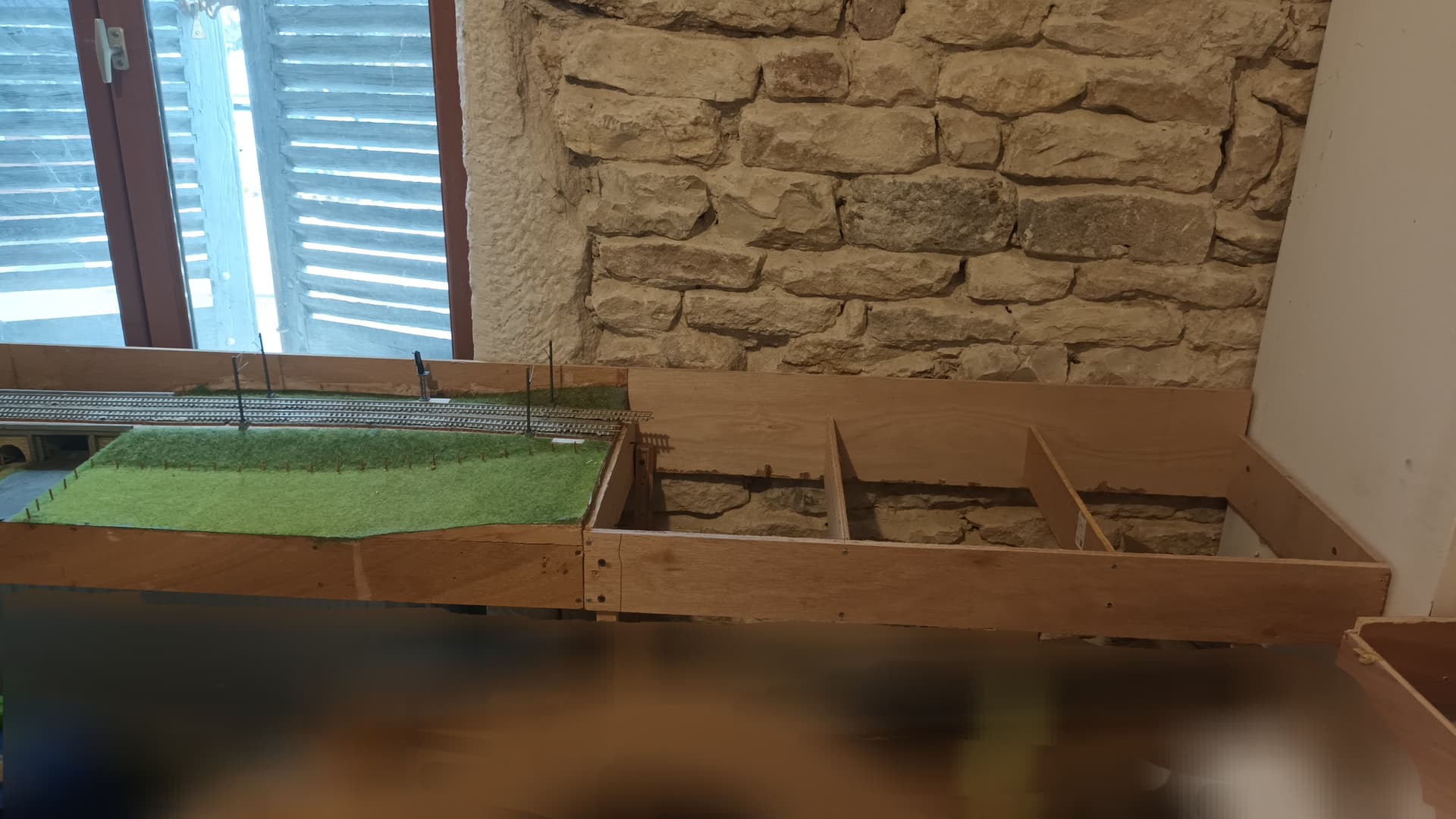

Après quelques temps sans nouvelle du reseau, voici un petit update avec une vue d’ensemble.
La gare de St Thomas
Debut du grill d’entrée de St Thomas
Section de pleine voie
Section de pleine voie et le viaduc

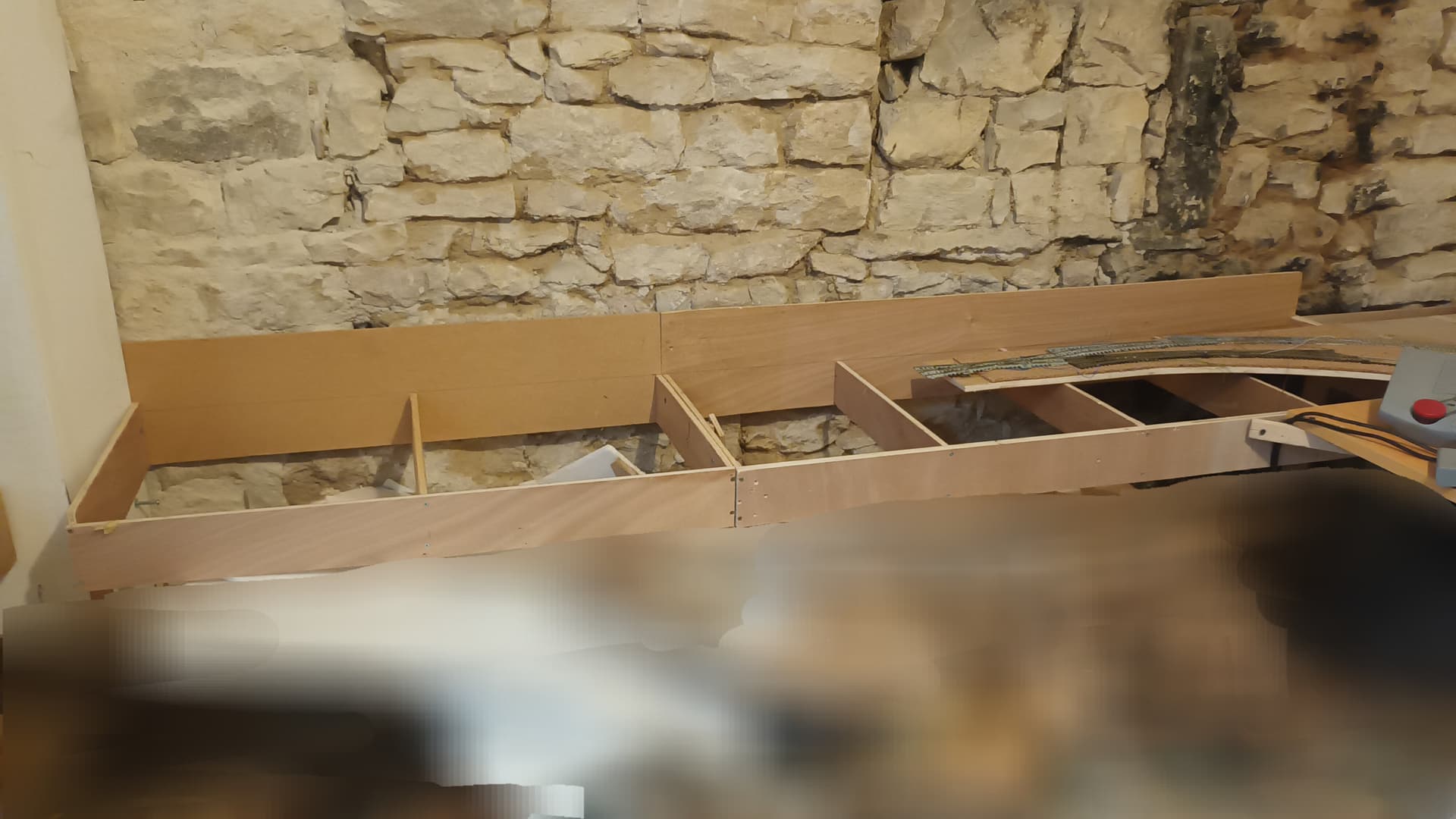

La menuiserie de l’ensemble des modules des parties visibles est terminée. La pose de voie se poursuit pour liaisonner les modules de pleine voie avec la gare.
A suivre
Thomas
9 « J'aime »
Salut Thomas,
Ça doit être une vraie satisfaction d’avoir terminé la menuiserie et de contempler le réseau bouclé !
J’aime bien l’aiguillage triple devant la gare.
J’ai hâte de voir le décor maintenant
Fred

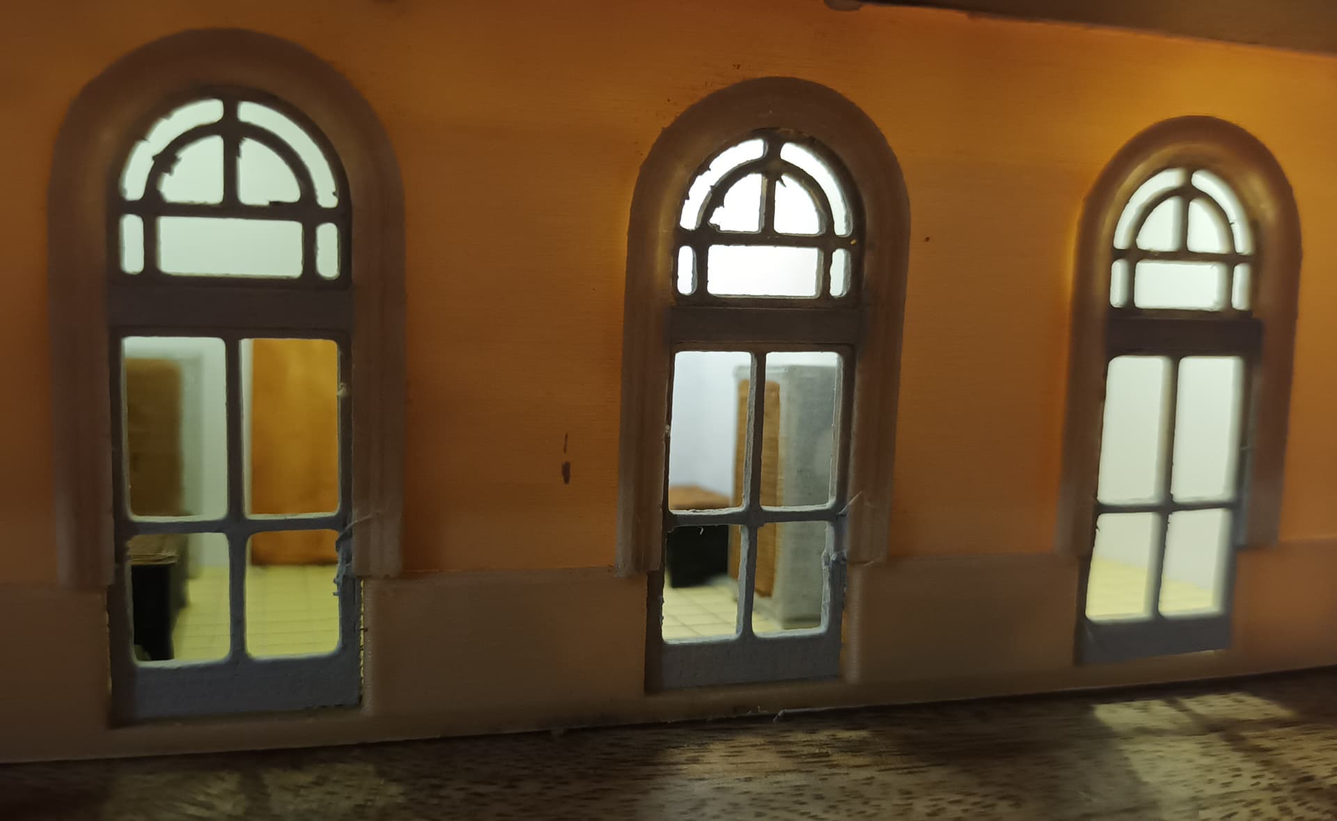

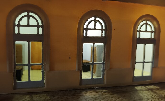

Je continue dans l’amenagement du BV avec la partie gauche (bureau et les salles de repos du personnel de la gare et des roulants)
Il manque encore un peu de deco sur les murs et un peu de mobilier mais ça commence à ressembler à ce que je veux faire.
Thomas
