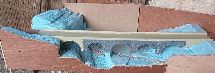

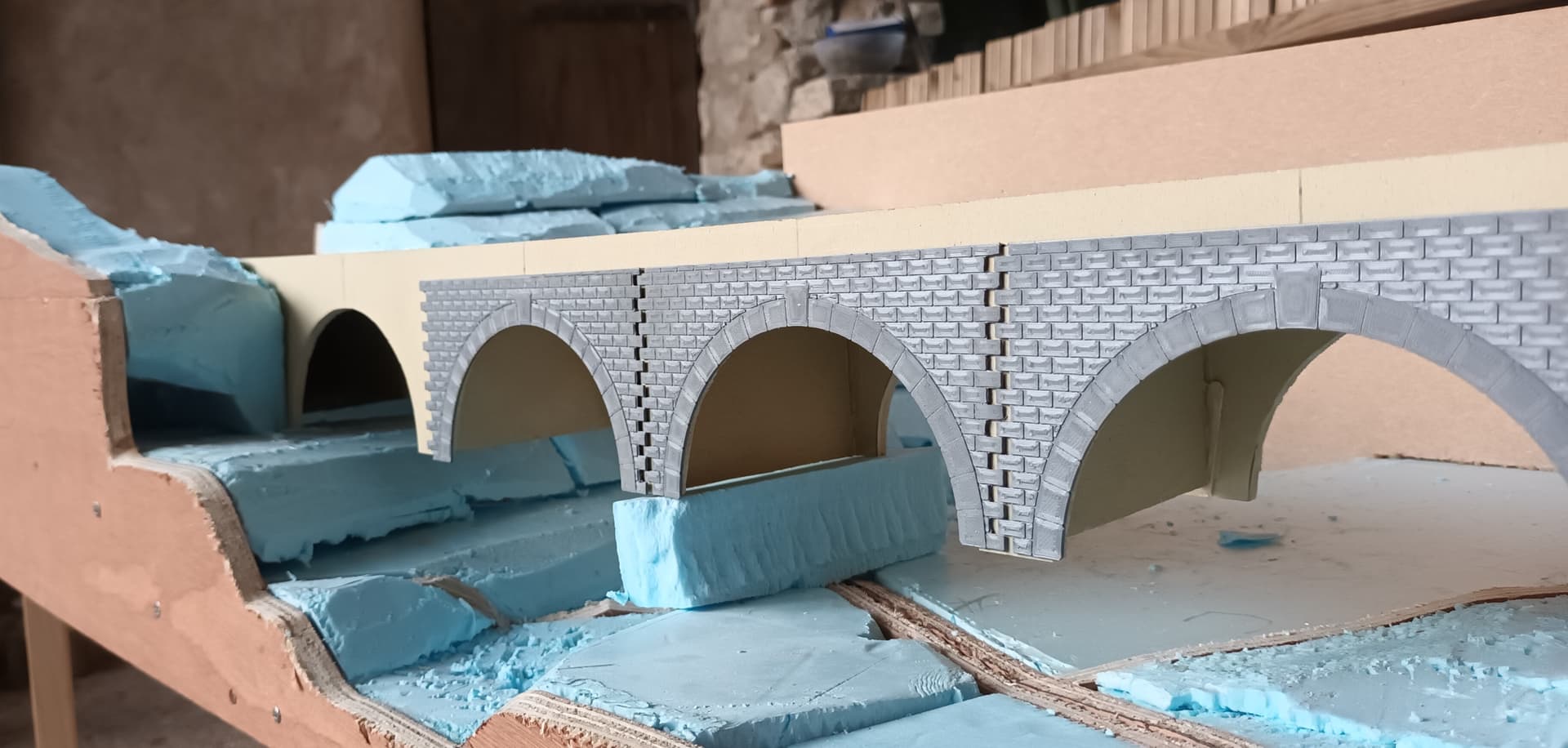

Journée productive sur le module 3 et 3bis avec la création du relief de la vallée et du futur viaduc.
La vallée et le viaduc

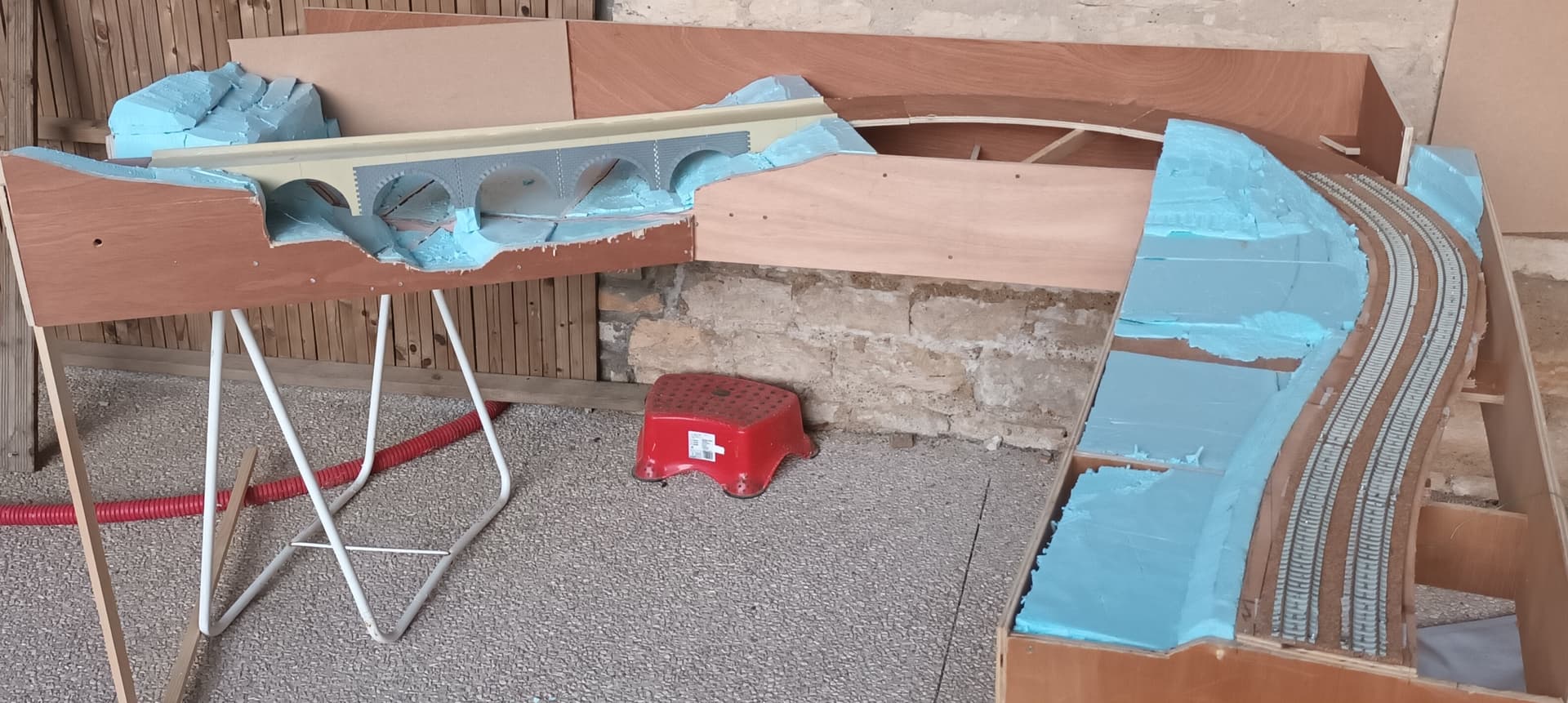

Modules 2 et 3 assemblés
Il reste encore beaucoup de boulot mais les volumes sont en place.
A suivre
Thomas
Très belle courbe et le viaduc va être vraiment sympa !
Je m’associe aux louanges, de belles courbes comme je les aimes pour faire rouler de belles rames.
Bravo
Marc

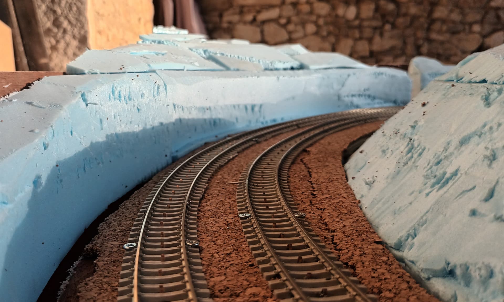

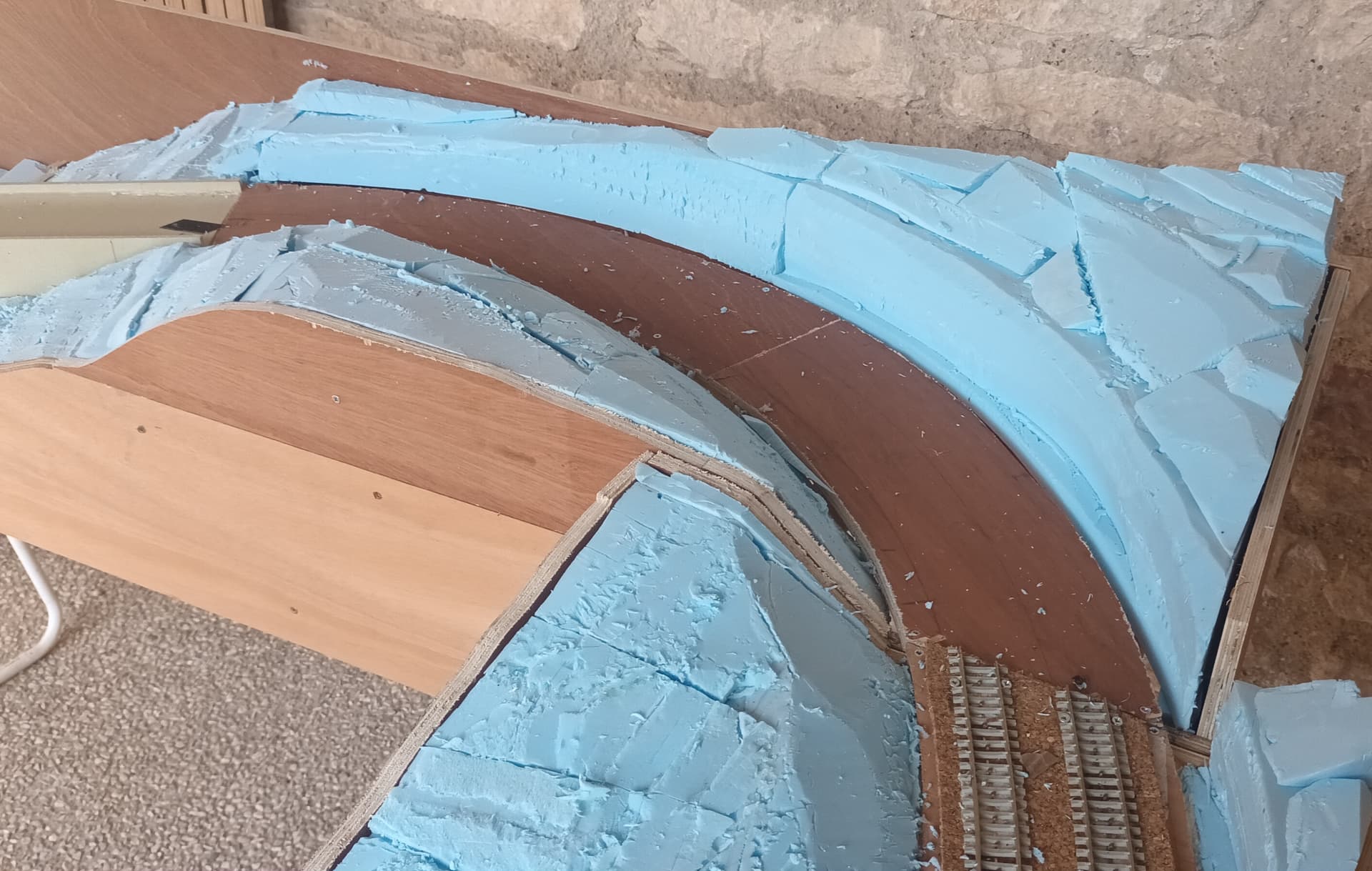

Merci à @Julaye et @MarcD pour leur remarques. Elles sont toujours agréables à lire !
Pour les courbes, on est sur du 550 mm de rayon pour la grande à droite et sur pratiquement du 800 mm pour le S.
J’ai la chance d’avoir une piece assez grande pour travailler ces grands rayons.
Thomas
Le module 3 avance doucement avec la fin de la création des reliefs dans la courbe.
A suivre

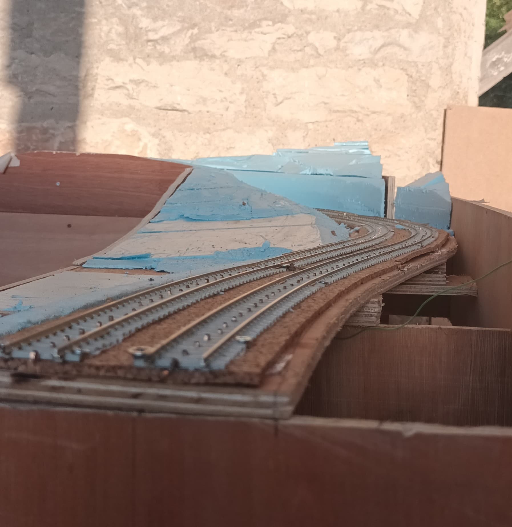

Suite des travaux sur les modules 3 et 3bis avec la pose des voies.
A suivre

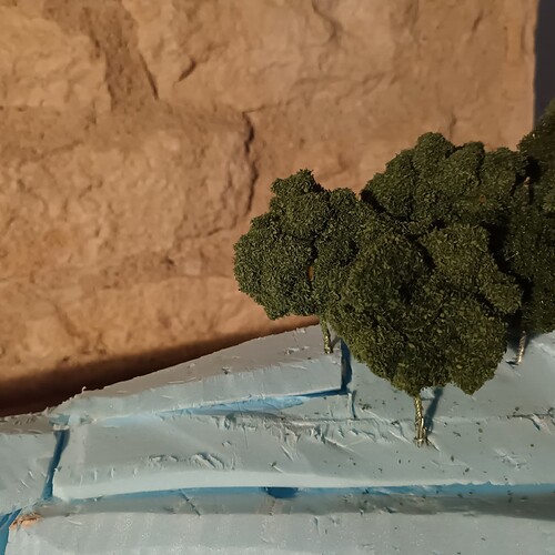

Préparation et plantation d’arbres sur la colline en fond de module.
10 arbres en 3h… C’est long mais le résultat est là !

Superbes arbres. Comptes tu faire toute la forêt avec ces arbres ou vas-tu utiliser des arbres moins détaillés derrière?
Marc
Merci Marc ! :grinning:
Je pense que je vais continuer comme ça. Maintenant que j’ai pris le coup de main, j’espère gagner un peu en vitesse.
Au final, la zone n’est pas très grande, ça fait un triangle de 50cm x 25cm.

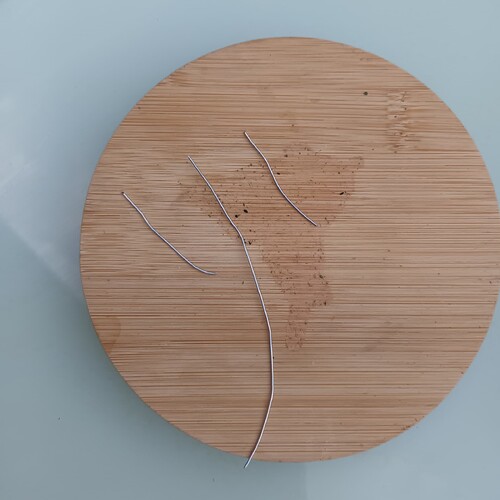

1 arbre fait maison en moins de 15 minutes
  • Etape 1 : le tronc
Fait à base de fil de fer, je commence par créer les 3 branches principales à partir de 3 bouts de fil de fer.
Une fois les 3 branches formées, je les complète avec 3 autres longueur qui vont créer la cime de l’arbre.
On retaille un peu la longueur des branches pour plus d’homogéneité.
  • Etape 2 : la base du feuillage
Fait à partir de mousse d’ameublement recyclée, il suffit de déchirer des morceaux et de les enficher sur les branches.
On commence par des morceaux gros au coeur de l’arbre poir donner du volume et on termine avec des morceaux plus petits au bout des branches.
On replie le bout des branches en U pour bloquer la mousse et on travaille le volume en tordant les branches pour obtenir un volume visuellement agréable.
  • Etape 3 : le feuillage
Un petit coup de bombe de peinture verte pour uniformiser le fond
Après un petit temps de séchage, je recouvre ensuite généreusement avec du feuillage de chez NOCH référence 07154 collé à la colle en bombe.

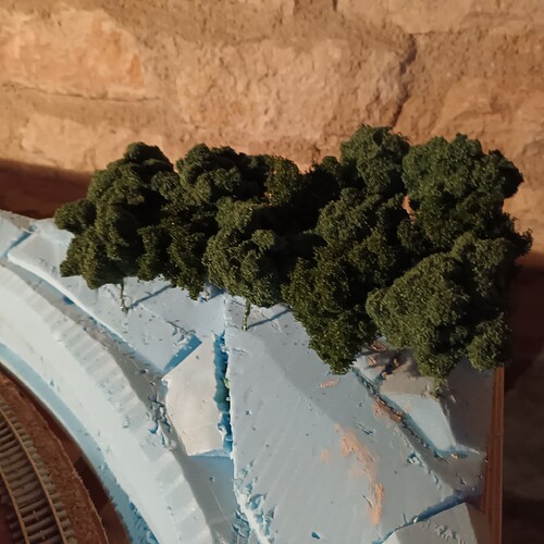

2 arbres de plus dans le bois…
Thomas
Je trouve que cela fait très bien la blague !
Bravo !
Idée à piquer…
Superbes arbres, encore une fois bravo, mais pour aller plus vite, moi, j’ai utilisé des Poly fibres de chez Woodland Scenics au lieu de la mousse.
Facile et tu pose sur des piques de bois (piques à brochettes), c’est très rapide et indécelable pour l’arrière plan. A l’avant plan, tu plantes une ligne d’arbres comme tu les montres ici.
