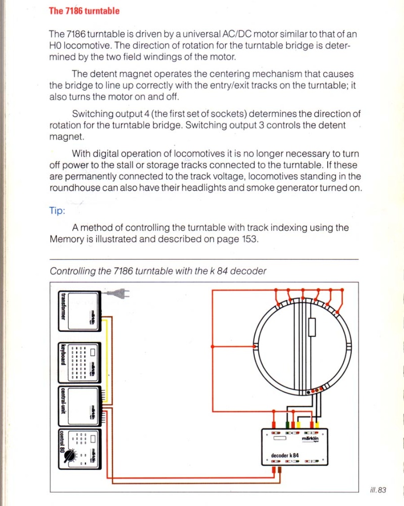

en réalité, il faut les 2, 1/2 sortie de K83 pour l’impulsion de démarrage et 1 sortie de K84 pour le sens de la rotation
le montage à déjà été posté mais revoila ce schéma sachant que la CS2 remplace la 6020

j’ai foncé acheté un k84 et j’ai procédé selon le schéma transmis pas al1.
Voici la procédure que j’ai suivie en utilisant deux boitiers (k83+k84) libres sans autres appareils connectés:
J’ai uniquement une CS2 et je pense que j’ai mal raccordé les cables jaunes.
N’ayant pas de 6002 comme sur le schéma, j’ai uniquement raccordé les deux sorties jaunes du k83 (sortie 4) au k84 (sortie 1) et c’est tout. C’est la seule différence que je vois avec le schéma…
Donc que dois-je faire avec ce câble jaune? J’hésitais à le raccorder au câble rouge de la CS, mais j’ai peur de faire une grosse bétise, alors je préfère attendre vos suggestions.

le 6002 est un transfo
le jaune est l’alimentation accessoires sur le K84 et K83,

Non, mais je mettrais quand même une alimentation externe : au lieu d’alimenter la plaque tournante avec le courant de la voie (la plaque tournante bouffe beaucoup de courant), je mettrai un autre transfo.
Pour le câblage, au lieu de relier les points milieu des deux sorties utilisées du k84 au courant de la voie, tu les met sur le jaune du transfo supplémentaire, et tu relies le marron du transfo externe au marron de la voie.
Je modifie le schéma tout de suite.
Ce qui s’est passé pour ton k83, c’est que tu as essayé de mettre du courant alternatif aux bornes d’un condensateur polarisé, qui n’a pas supporté l’alternance négative. Ceci dit, changer le condensateur ne va probablement pas ressusciter le k83, vu qu’il y a d’autres composants qui n’aiment pas les inversions de polarité…

Oui, le montage est bon. Cependant, le montage avec transfo externe est plus sûr : il n’y a que la masse qui est mise en commun, le k84 n’utilise que des relais pour faire ses contacts, donc l’alimentation de la plaque tournante est séparée du reste du circuit.
Cette configuration avec un transfo supplémentaire est plus sûre : lors de la commutation de la bobine de commande de la plaque tournante, il peut y avoir des méchants pics de tension qui se baladent, et ça c’est pas bon quand c’est répété et que c’est envoyé dans la voie…
Ta CS2 risque de ne pas aimer.

Il faut aussi relier la masse du pont au brun du transfo…
