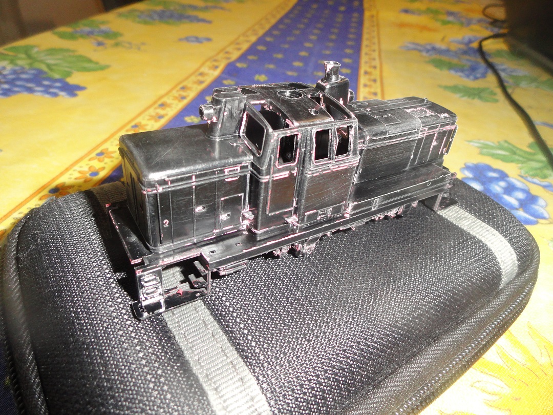

    -j’ai trouvé à 5 euros (!) une 3065 dans un état de présentation lamentable mais avec un fonctionnement irréprochable malgré ses balais usés, son frotteur rincé et son bandage adhérent manquant (voir photos). Je vais le décaper, puis la repeindre à mes couleurs … Quelqu’un sait dans quoi faire tremper la caisse pour la décaper ?

Puis décapage de la 3065 :
j’attends de voir la suite de tes travaux de peinture sur le locotracteur.
Tu décapes dans un bain de quel produit ?
Manu
Vu l’inscription “DOT 4” sur la bouteille, c’est du liquide de frein.
Attention, c’est nocif, utilisation à éviter dans les pièces fermées, et c’est très agressif.
D’autres travaillent avec du nettoyant pour freins, ce qui n’est pas mieux (nocif, causant des sequelles neurologiques si respiré à dose conséquente). Pour ces locos-là aux coques en plastique noir qui ont visiblement déjà bien du mal à tenir la peinture, il suffit de les mettre dans un bain ultrasonique avec un peu de liquide-vaisselle. Les vibrations font le reste.
Voici la caisse décapée.
