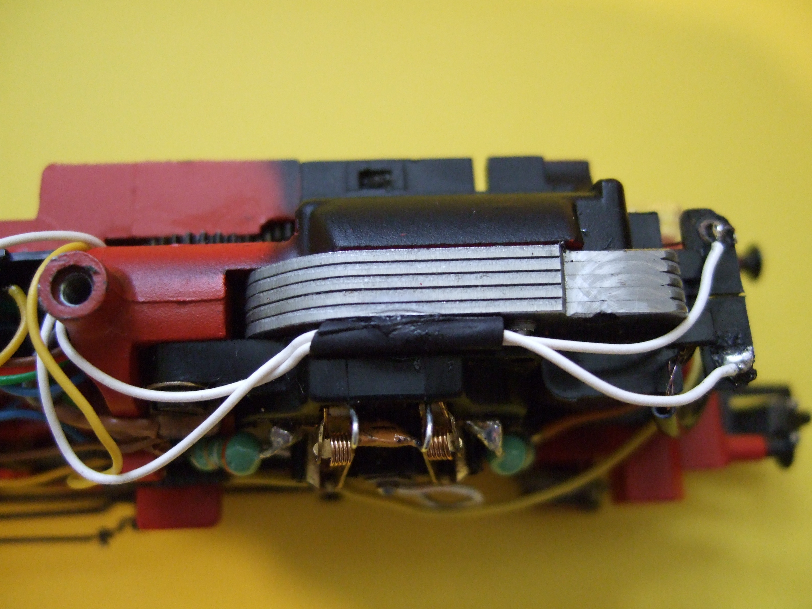

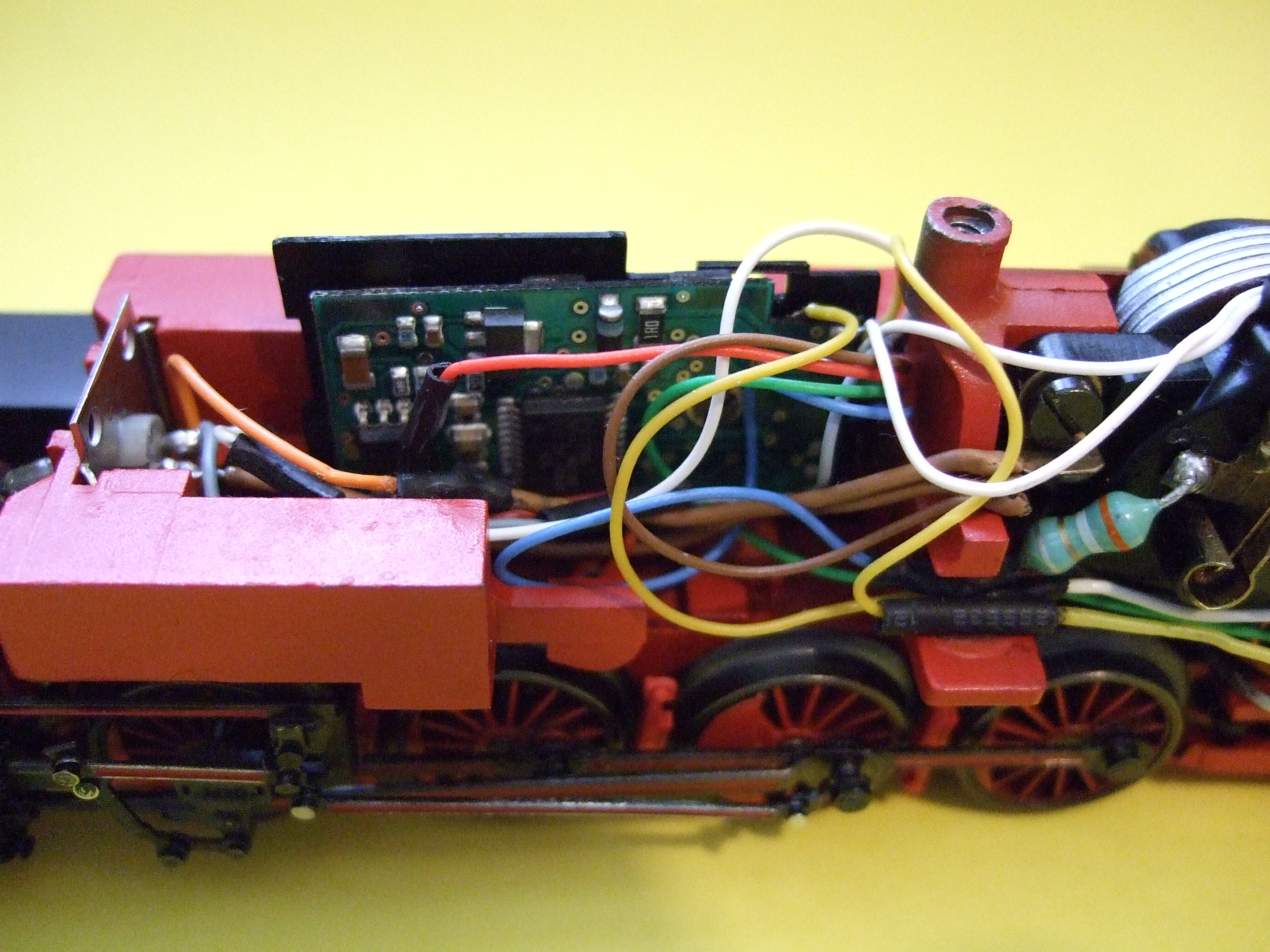

Aujourd’hui pas de nouveautés, mais plutôt la sortie d’une ancienne Delta acquise dans un coffret de départ en 2004, mais impropre à tourner correctement sur un réseau digital digne de ce nom. Le décodeur Delta a fait un heureux sur le forum :wink: :wink:
Cette machine de plus de 15 ans, déjà, a été équipée d’un décodeur Uhlenbrock 76200 qui évite le remplacement du moteur 3 pôles. Ce n’est pas la souplesse d’un 5 pôles piloté par un ESU, mais ça fait le job !! C’est aussi un peu plus gourmand car il faut bien magnétiser l’inducteur du moteur, dont j’ai dû inverser le sens des fils de connexions pour que la loco avance dans le bon sens, par rapport à l’allumage des feux.
Cette locomotive possédait également un attelage Telex, cela complique bien sûr un peu le câblage. Mais au moins, maintenant, les commandes de Telex sont bien indépendantes, alors qu’en Delta, elles étaient associées au sens de marche, donc un peu galère.
Quelques images pour illustrer les modifications
