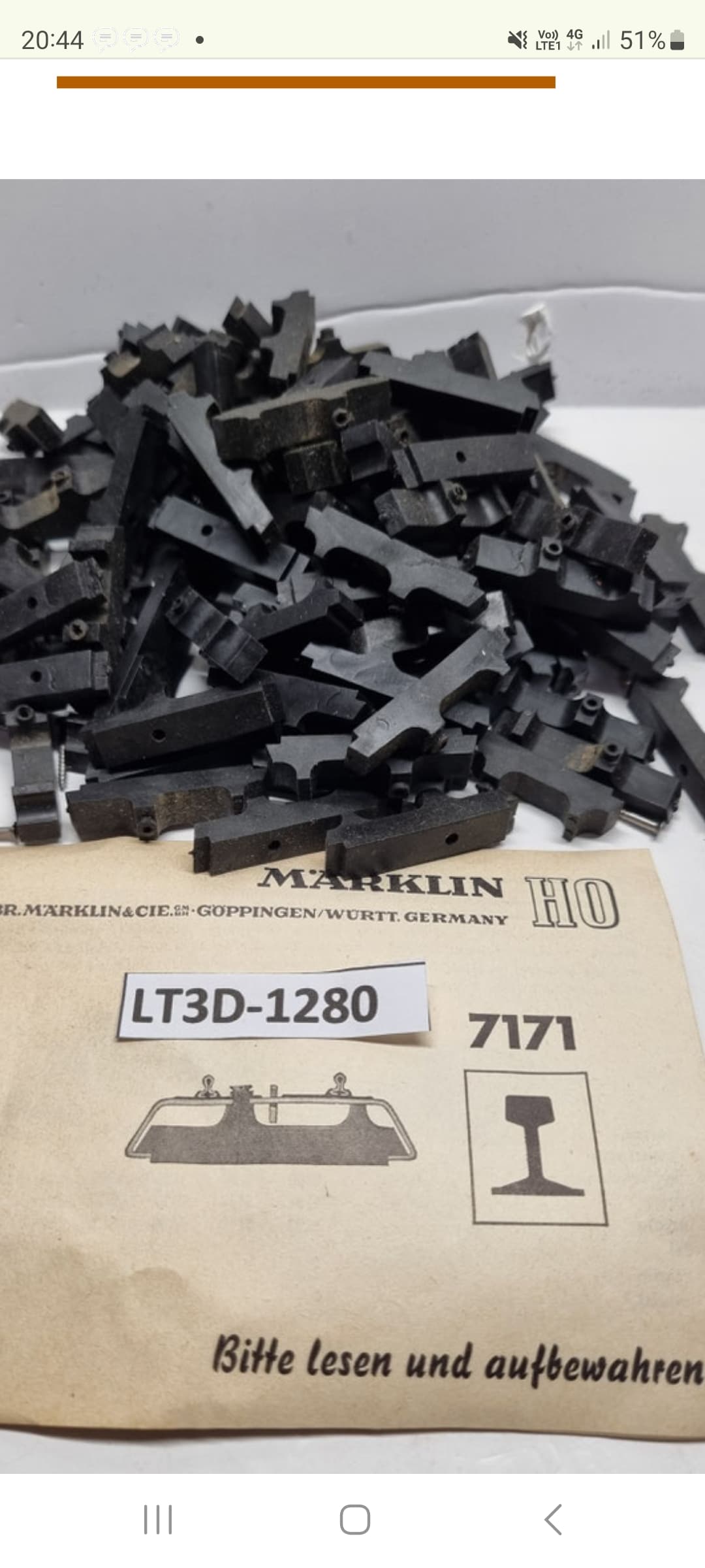

L’inconvénient de ce genre de fixation est que le bruit de roulement est transmis au support et amplifié.
Et le rail est bien fixé et pressé sur la planche histoire de bien former une caisse à résonance.
Certains aiment…
Il y avait, jadis, les éléments en caoutchouc que vendait Märklin, qui faisaient que le rail ne reposait pas directement sur la planche mais, amorti par le bloc caoutchouc, sur ce dernier. En plus, le trou pour la vis avait un col qui traversait le trou dans la tôle et qu’écrasait la vis, de sorte qu’elle non plus n’était pas directement sur la tôle mais le col amortissait la vibration.
Évidemment, c’est introuvable aujourd’hui.
Certains ont rempli le corps du rail avec du tissu et du feutre (attention à la mousse chimique, qui peut faire rouiller la tôle !), ce qui atténue aussi le bruit puisque la caisse de résonance est étouffée. (Tapissez de serviettes épaisses les murs de la salle de bains, vous n’aurez plus plaisir à y chanter… :smiley: )
d’autres sont passés a la voie C :innocent:
illustration de ces éléments référencés 7171
On en trouve toujours en Allemagne. J’ai entièrement rééquipé mon locodrome avec, et le résultat est bon. À la condition toutefois de les utiliser correctement : la vis obligatoirement à tête fraisée ne doit être serrée que jusqu’à maintenir le col en caoutchouc qui dépasse du trou de fixation.
C’est aussi ce que j’ai utilisé sur mon réseau en voie M. cela fonctionne très bien.
