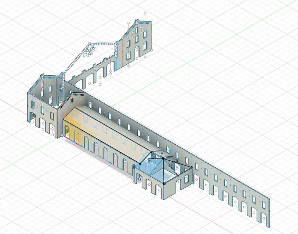

Voici par exemple la modélisation de ma gare de Saint-Malo qui permet d’inspecter sous toutes les coutures le plan pour rechercher les erreurs de conception
Tu peux dessiner quand tu ne peux pas être sur ton réseau puis appliquer quand tu es présent !
Il faut savoir que tes tracés d’Anyrail sont importables dans fusion. Tu peux alors dessiner tout ton environnement, tes trous de perçage au endroits précis, positionner tes moteurs d’aiguille en toute connaissance de cause.

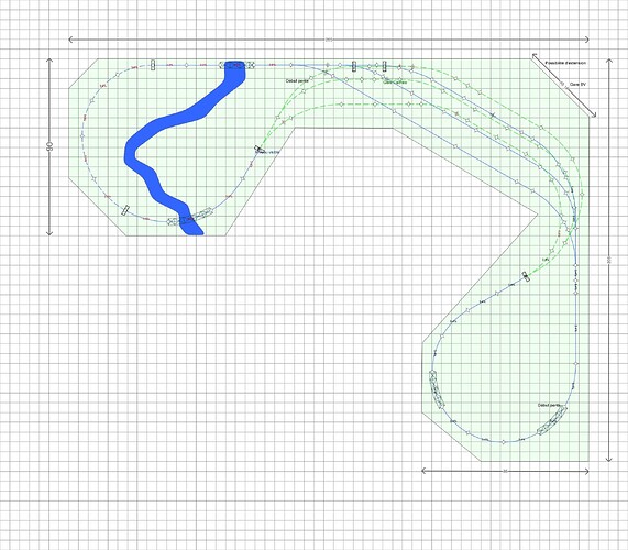

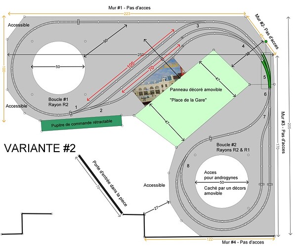

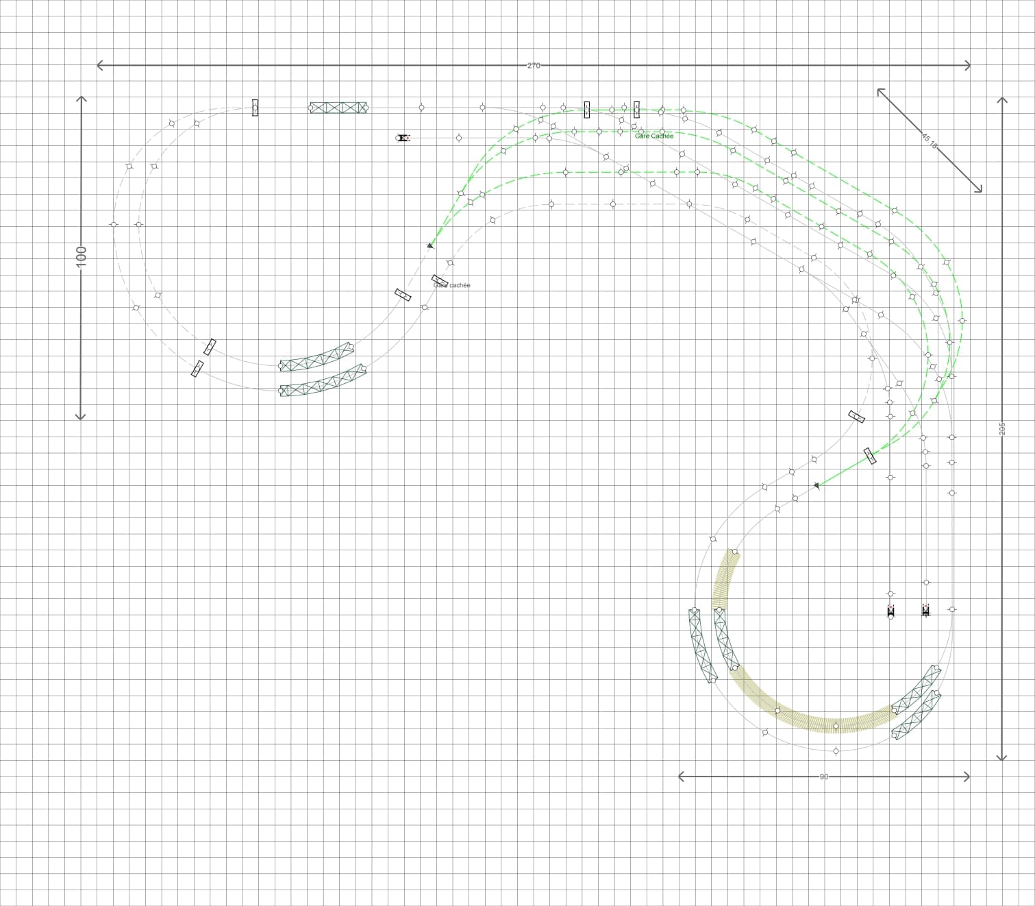

Voici une variante sur laquelle j’ai travaillé hier soir. Meme idée, avec élimination du R1 et utilisation des aiguilles courbe élancées 24771.
Selon moi, par rapport a la premiere ébauche:
  • Pas de R1 (a une exception pres dans la boucle #2), moins de problemes de déraillements
  • Voies d’entrée en gare plus “élégantes”
  • Pas vraiment de perte d’espace dans la piece malgré l’élargissement en R2
  • Rend l’utilisation de spirale hélicoidales plus réaliste pour une éventuelle gare cachée
  • Géométrie a peaufiner: on voit qu’en sortie d’aiguilles courbes, dans la gare, on est proche mais pas relié. Le mix des géométries normales et élancées complique la tache. Cependant, probleme facilement résolvable en pratique avec des coupons faits sur mesure (méthode Julie).
  • On perd l’aspect double voie de la premiere ébauche coté mur #3
  • On perd 10cm de longueur de voie en gare - mais on reste bon pour 3 voitures régionales + loco sur la voie la plus longue.
Je préfere cette version, pour le moment.
Références des voies ici:
Projet Bureau Roulant V6 single level.pdf (2,1 Mo)
Faite moi part de vos avis SVP :slight_smile:

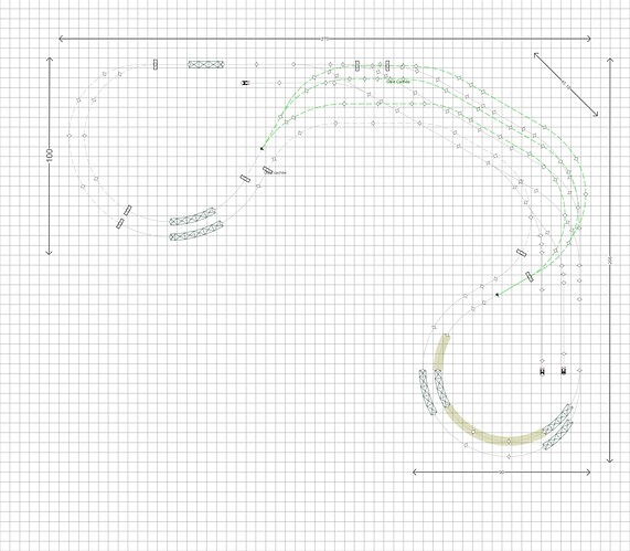

Voici les fichiers Anyrail de toutes mes versions
LR 913 Réseau pour rouler - simple voies - C.any (70,9 Ko)
LR 913 Réseau pour rouler - double voies - C.any.pdf (105,9 Ko)
LR 913 Réseau pour rouler - double voies - os de chien - C 2.any (138,7 Ko)
LR 913 Réseau pour rouler - double voies - os de chien - dépôt - C 2.any (179,9 Ko)

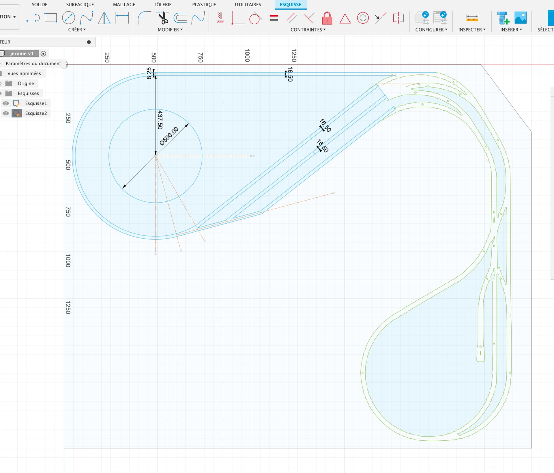

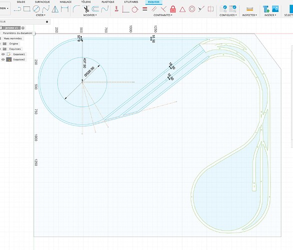

@Jérôme

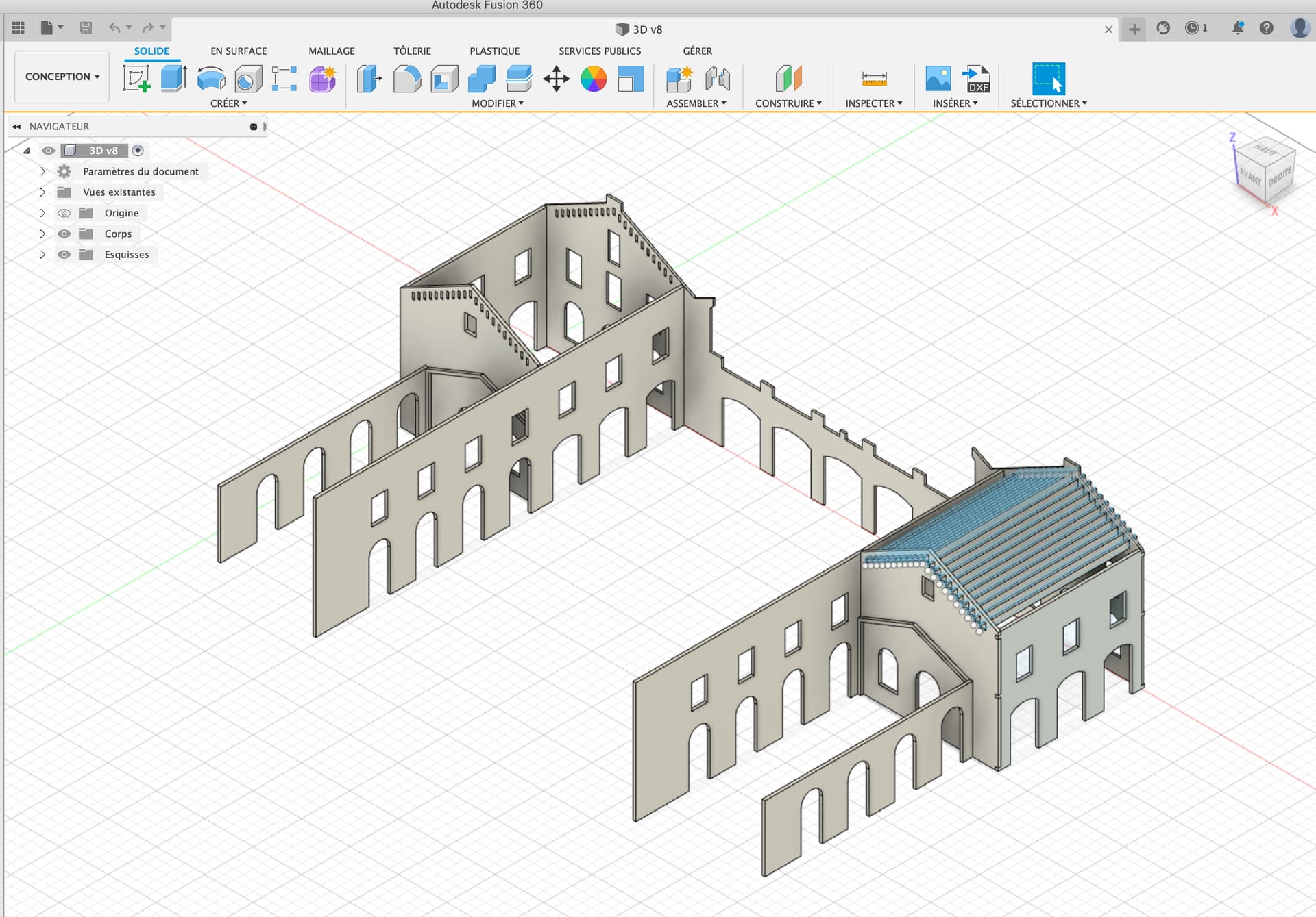

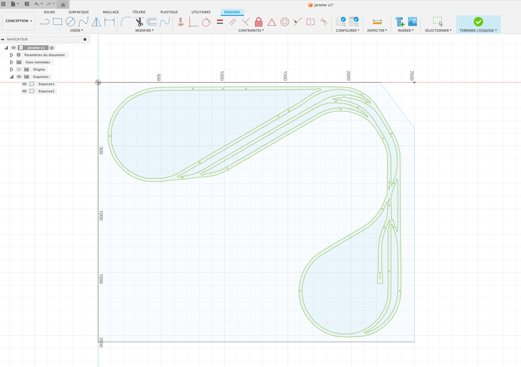

J’ai fait une importation du tracé en SVG que tu m’as envoyé. C’est plutôt sympa. Bon, du fait que Anyrail n’exporte pas en SVG, le tracé actuel doit être refait pour être au top mais c’est assez facile en se servant du tracé actuel et des côtes des rails.
A minima, le dessin dans Fusion360 te permettrait d’avoir des côtes précises pour tes découpes de modules, de tes tasseaux etc… Cela pourra aussi te donner une vue d’ensemble en 3D ce qui n’est pas mal pour vérifier par exemple les assemblages.
Et puis si tu pousses plus loin, tu peux imaginer découper jusqu’au chemins de rails (cela permet de jouer plus facilement avec les reliefs environnants, créer des fossés par exemple ou bes butes ou des talus.
Enfin tu peux aussi simuler la présence et les proportions des bâtiments avec des formes simples, cubes, rectangles etc…
De quoi anticiper le plus possible.
Mais le tracé que tu m’as envoyé n’est pas ta dernière version !
Pour que je puisse poursuivre mes tests, est-ce que tu peux me donner le rayon exact du demi-cercle de voie qui est à gauche de ton plan. C’est-à-dire, mesuré à partir de l’axe de la voie. Avec cette côte, je vais avoir toutes les autres par proportionnalité.

Pour tes tests - la boucle #1 de ma 1ère ébauche est intégralement en R1 voie C donc 76cm de diamètre extérieur théorique, et 360mm de rayon jusqu’à l’axe central de la voie.
Je me suis amusé à redessiner en partant sur la base de ton premier plan (rayon R2 de 437,50 à gauche).
Ca se fait bien.

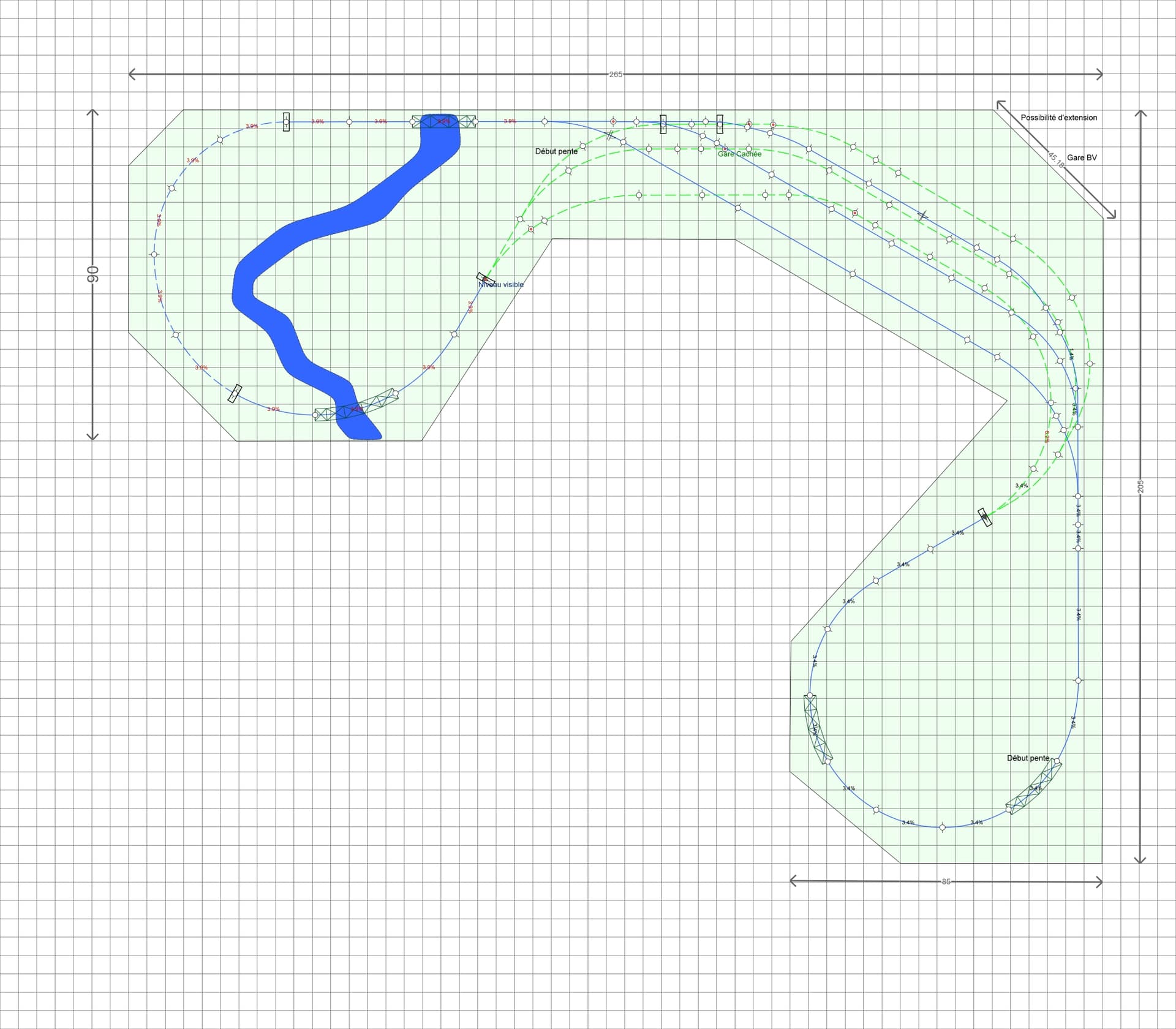

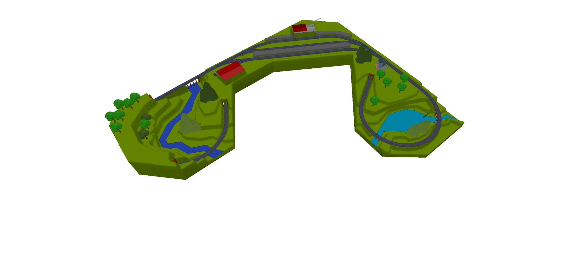

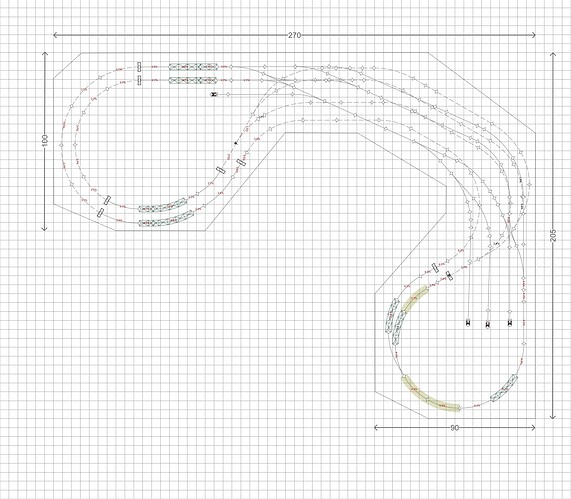

J’ai adapté le plan de LR 923 aux dimensions de ta pièce. Je suis passé aux aiguilles standards comme sur ton plan. Il y a 10 cm entre niveaux.
LR 913 Réseau pour rouler - simple voies - C - v 2.any (72,0 Ko)
LR 913 Réseau pour rouler - simple voies - C - v 2.pdf (475,1 Ko)

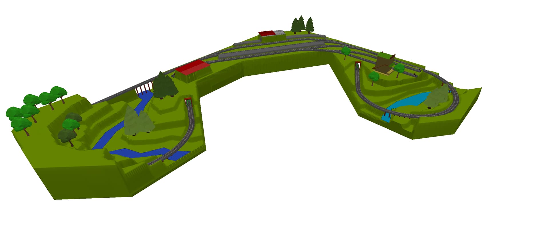

Et une petite vue en 3D

Une petite idée que je n’aivais pas développée, tu peux remplacer le petit lac par quelques voies de débord ou une petite industrie à desservir avec une voie.
Et oui, l’utilisation du logiciel est très addictive, on devient vite efficace. Et la connaissance de la géométrie de voie s’améliore de fois en fois. Bien que n’utilisant que de la voie K et Peco sur mon réseau, je fais les plans en voie C car il y a beaucoup d’adepte de cette voie sur le forum.

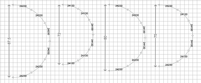

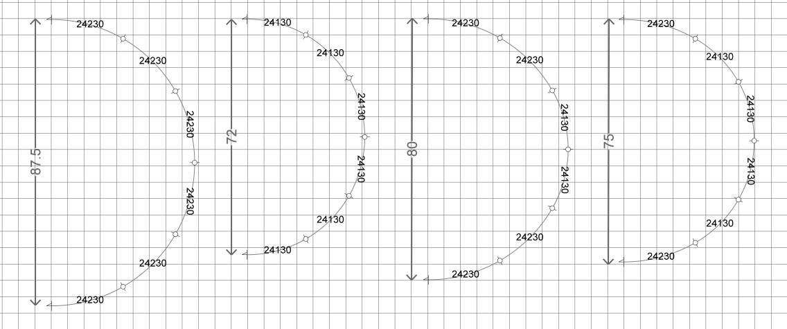

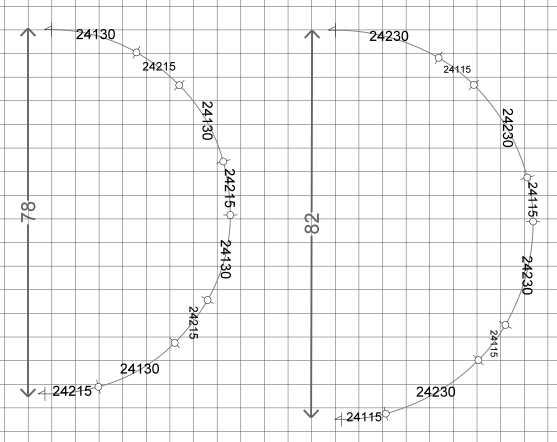

j’ai déja posté des exemples qq part…mais une solution de compromis pour atténuer la courbure du R1 est de faire des courbes en mixant du R1 et du R2 ou en insérant des petits coupons droits tous les 2 ou 3 rails R1
beaucoup n’aiment pas , chacun ses gouts :slight_smile:
L’idée de mixer des courbes R1 et R2 est excellente, en plus ça fait ainsi genre courbe parabolique.
Voici une petite comparaison.
En “parabolique”
ou
en mixant des petit 2115 avec des 2230 ou l’inverse, 2115 et 2130

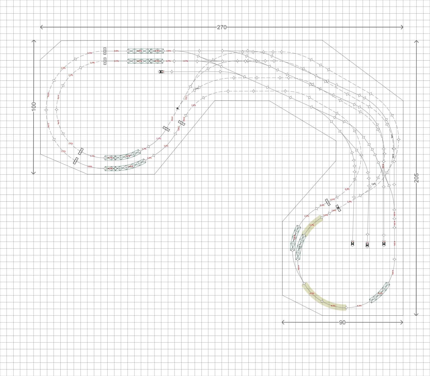

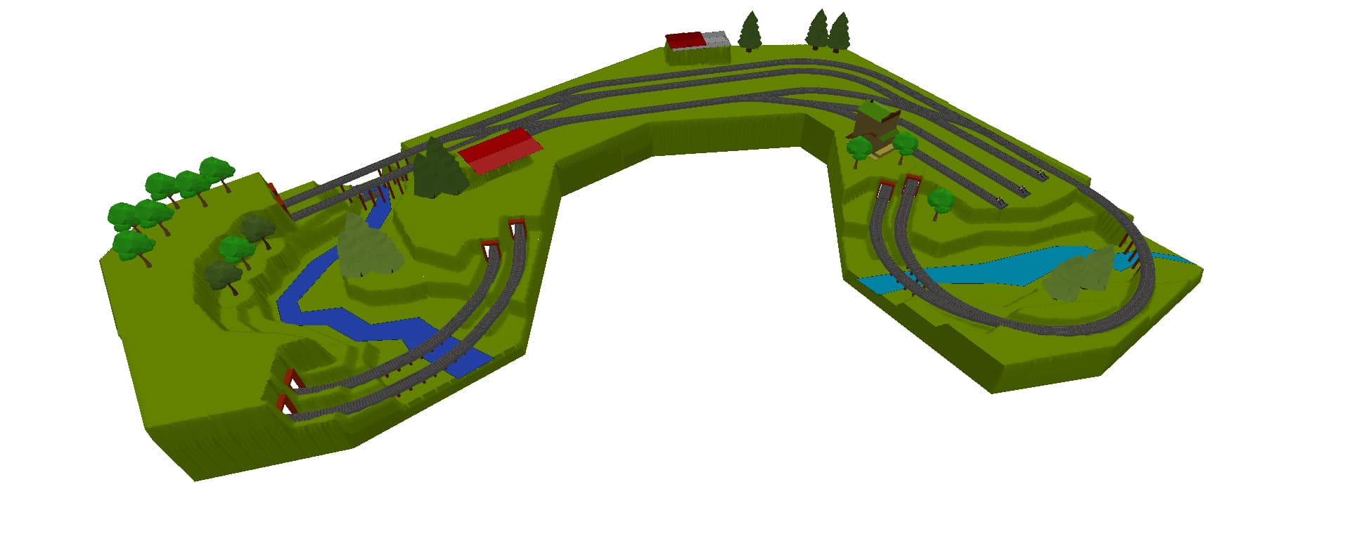

Petite variante de plan avec doubles voies dans les boucles. Quels cm en plus vers la gauche.
Et plus proche de ton plan initial.
LR 913 Réseau pour rouler - simple voies - C - v jéröme 4 .any (143,4 Ko)
