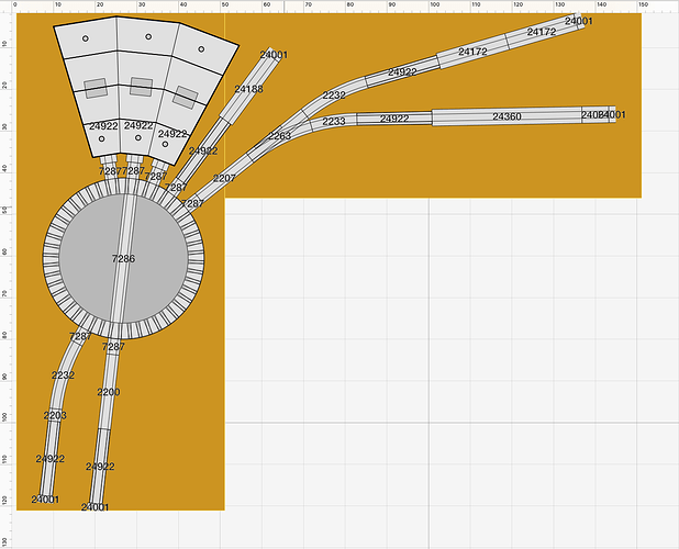

Comme expliqué dans la mise à jour de ma - courte - introduction, je me suis lancé dans le courant de ce mois de juin dans la réalisation d’un diorama d’un petit dépôt vapeur avec pour élément central le pont tournant 7286 racheté à bon prix à l’un de nos membres (@AntoinePrt que je remercie pour la qualité de la transaction).
L’espace disponible est restreint mais me permettra surtout d’exposer mes locomotives en situation au gré de mes envies.
J’ai commencé par la menuiserie: 3 épaisseur de d’OSB de 18 mm afin d’avoir assez de place pour le pont tournant et de faire passer les fils par en-dessous (toutes les voies sont réalimentées).
La peinture est un peu sombre mais elle sera en partie recouverte par des dalles en béton de chez Juweela que j’ai découvertes via la compte Instagram de @esulok70 et du gravier ou autre…
Pour une première maquette, je trouve que je ne me suis pas trop mal débrouillé avec cette rotonde Vollmer 45754. Et qui dit première maquette dit également première patine pour casser l’effet trop brillant du plastique; là encore je trouve que je ne m’en suis pas trop mal sorti grâce aux conseils de Renaud Yver https://youtu.be/csD2D0fG6Ow
J’ai prévu d’installer une station de carburant pour dépôt ferroviaire (Busch 1158) le long de la voie de garage à droite de la rotonde pour mes locomotives diesel.
J’ai également prévu d’installer le petit dépôt de charbon avec la grue et les pompes hydrauliques commandées par des servomoteurs (Faller 120128) ainsi que l’installation d’une sablerie (Faller 120146) le long des 2 voies après l’aiguillage.
J’aimerais également ajouter un château d’eau et celui de Kit Nord (Kit Nord - Château d'eau de Steenbrugge) me fait de l’œil – malgré son prix et le travail de peinture nécessaire – car il ressemble à celui du dépôt du CFV3V (cfv3v.eu) de Mariembourg que je visite régulièrement.
D’autres photos suivront lorsque j’aurai reçu et installé les différents kits mentionnés plus haut.

@LeDuc444 : un conseil pour éviter la trop grande différence de niveau entre la plaque tournante et les voies K avec celles en voie C : n’hésite pas à surélever avec une réhausse en contreplaqué de 5mm (ou 8). Tu éviteras l’effet de descente vers le pont tournant.

Tu devrais peut etre installer une sous-couche en liège (4mm) sous tes voies non balastées pour leur donner un peu plus de volume et amortir les bruits de roulements.

Voila un petit layout plein d’intérêt. Vu la petite surface, cela permettra de s’attarder sur un décor soigné avec des installations complètes. Ne pas oublier dès a present de prevoir l’emplacement de chaque installation et donc les pistes de circulation des agents.
