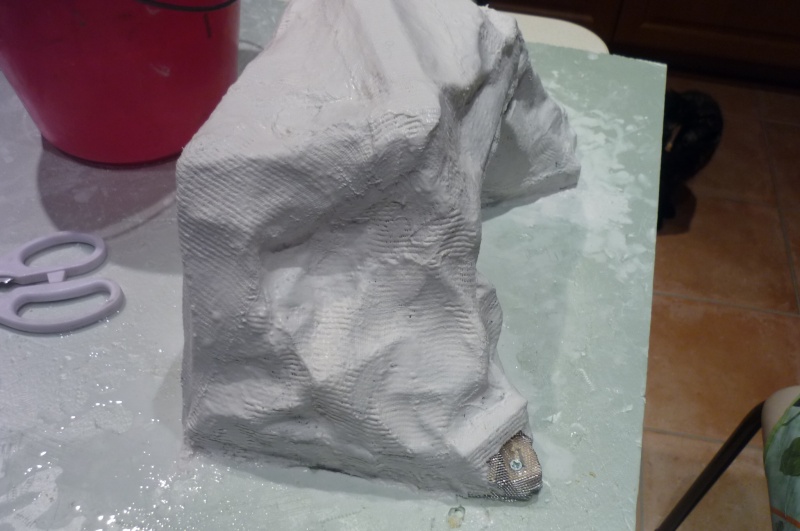

voici quelques photos de l’avancement réalisé ces jours-ci. Ca n’avance pas assez vite à mon goût mais comme je suis de garde toute la semaine pour le boulot, je manque un peu de temps :cry: .
J’ai fini la structure de la colline et je l’ai enduite de bande de plâtre achetté à la pharmacie du coin :
J’ai commencé à la recouvrir de plâtre à modeler de marque CANTILLANA conseillé par Jean-Mi :
Ce n’est que le tout début de l’opération et elle manque donc de relief

bonsoir Laurent.
J’ai une petite question au sujet des relief que tu créer avec le platre a modeler.
tu les travail au fur et mesure de l’application,ou tu laisse complétement durcir et tu sculte au ciseau a bois ou tournevis,et papier de verre?
en tout cas beau travail. Maintenant reste a ne pas louper la mise en couleur! :laughing:
Jeanmi.be
Bonsoir David :wink: ,
je le mets par petite quantité car il sèche très vite :open_mouth:
Je fais les crevasses et découpes avec un kit de scalpels après sechage complet.
Je vais essayer une autre technique pour des stries verticales de biais (faire petites couches par petites couches pour avoir un meilleur rendu )
Pour la couleur, j’ai achetté un pot de couleur “gris caillou” ( sic :lol!: ) que je compléterai avec de l’ocre, du brun et du blanc.

Laurent,
Maintenant juste pour t’embêter un peu, on fait aussi bien et beaucoup plus léger avec du polystyrène EXTRUDE, pas la frigolite qui s’éffritte !
Mais alors, juste pour t’embêter !
Essaie les 2 solutions et adopte la meilleure pour toi.
Et comment qu’il fait Jeanmi ?
Sur les grands réseaux fort creux, du grillage, de la bande plâtrée, des reliefs déjà créés par les couples du réseau, les déchets du charcutage des plaques de polystyrène pour accentuer quelques reliefs et de la belle michpap par dessus.
C’est un peu plus lourd que le polystyrène seul, moins lourd que le plâtre et modifiable plusieurs jours.

Bonsoir Jean-Mi :wink: ,
j’ai 2 kilos de plâtre à utiliser puis j’essayerai avec le polystyrène pour l’autre versant pour pouvoir comparer les 2 solutions ( ce qui est toujours le but de ce dio labo :tongue: )
Je pense bien que j’aurais bien besoin de tes conseils lors de la réalisation des 2 montagnes qui agrémenteront mon futur réseau si je ne veux pas qu’il pèse 2 tonnes http://r29.imgfast.net/users/2915/45/78/61/smiles/779127.gif
PS : la critique est toujours constructive :lol!:
Pour les stries verticales, dans le plâtre frais en prise, des coups de palettes et c’est fait !
Jeanmi
Re,
merci pour le conseil : je n’y aurais jamais pensé :cheers: :arrow_right: J’essaye demain soir :bounce: :bounce: :bounce:
