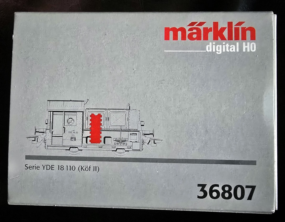

Comme je le dis toujours, les conseilleurs ne sont pas les payeurs toutefois si tu ne veux pas te prendre la tête, ni dépenser sans compter, l’idéal serait de piocher dans les gammes des 36XXX/37XXX Digitale avec la puce sur la boite comme ici :
Cela me semble la solution idéale si tu ne veux pas te ruiner. Et je rejoins le conseil de Jean, ne surtout plus utiliser les transfos bleus totalement has been, surtout avec du matériel récent, il ne s’en remettrait pas.
