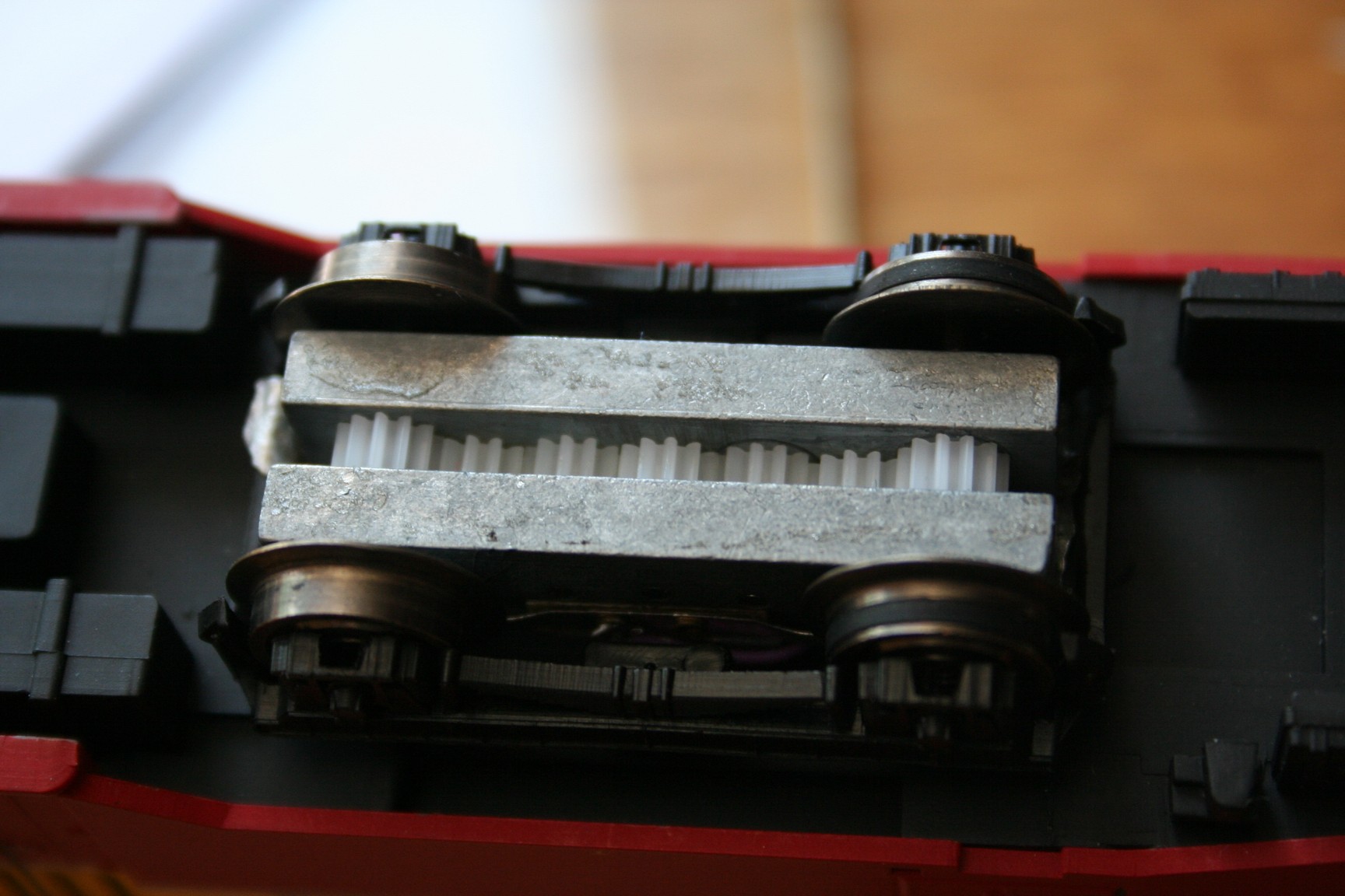

Je possède un autorail AR45 Olaerts
Lorsqu’il arrivait sur un aiguillage triple 24630 de la gare cachée, j’entendais un arrêt d’alimentation suivi d’une reprise du moteur.
Je l’ai ensuite fait passer sur celui de la gare de triage représenté ci-dessus pour observer un court-circuit du réseau.
Il se produisait quand la partie moteur se trouvait exactement au dessus. J’ai isolé le moteur avec un bout de toile isolante.
Je l’ai fait circuler (moteur en avant) et n’ai plus constaté de court-circuit mais toujours cette interruption d’alimentation au passage de l’aiguillage de la gare cachée.
Si je fais circuler l’autorail, patin en avant le phénomène ne se produit pas.
Evidemment ce serait la solution, toujours le faire fonctionner dans le même sens de marche. mais l’avantage d’un autorail est la faculté de changer le sens de sa marche à son arrivée dans une gare pour repartir d’où il vient.
Quelqu’un possède-t-il ce modèle, a-t-il déjà rencontré ce problème et a-t-il trouvé une solution ou intervention du producteur de la marque ?

En fait , j’ai pu observer le phénomène en faisant passer l’autorail sur le même type d’aiguillage en surface à l’entrée de la gare de triage. Le moteur passant en premier “bloque” sur les plots et provoque parfois un court circuit. A ce moment le frotteur n’est pas encore sur l’aiguillage. Il n’est donc pas en cause. j’ai pu supprimer le phénomène de court circuit en plaçant un morceau de toile isolante sur la partie basse métallique du moteur mais cela ne l’empêche pas de "bloquer sur les plots de l’aiguillage triple. Si l’autorail arrive lentement il s’arrêtera mais lancer à une vitesse raisonnable cela provoquera cet “accroc” et reprise de vitesse immédiatement après. Comme je l’ai dit précédemment si le frotteur passe en premier, il n’y a aucun soucis.
La solution que je vois est radicale… et dépend un peu de ce qui se trouve dans ce bloc, qui - je suppose - ne sert dans sa partie basse qu’à abriter les essieux et éventuellement un ou deux engrenages.
Donc, cette solution serait de le raboter de quelques dixièmes de millimètres, de sorte à ce qu’il tienne encore bien son intérieur en place, mais qu’il soit un peu moins bas entre les rails.
L’autre possibilité, bien plus difficile, serait de mettre des roues un peu plus grandes en ajustant la hauteur du point pivot du bogie… mais ça me paraît plutôt utopique.

En fait c’est pas une perte de courant mais un blocage mécanique sur l’essieu moteur.
Dans ce cas la solution de wolfram me parait adaptée, mais pas forcément besoin de limer tous le bloc, surtout si ça passe bien dans un sens.
Il suffirait de faire un chanfrein du coté où ca coince pour aider les picots à passer sous le bloc.

J’ai tout d’abord retiré la toile isolant le moteur bloc des essieux des picots pour éviter les court-circuits. Ensuite j’ai retiré une toile adhésive en aluminium protégeant les pignons de transmission.
La photo suivante est floue mais c’est la distance entre les dents des pignons et la surface du bloc de transmission qui est importante à visualiser. En effet les dents arrivent pratiquement au niveau de la surface du bloc.
Pour éviter toute épaisseur, je pensais appliquer une couche de peinture sur le bloc et en tous cas sur sa partie inférieure pour l’isoler électriquement des plots centraux des voies.
Une autre idée : biseauter les angles des deux parties du blocs donnant accès aux pignons, mais là je crains une chute de limailles dans les pignons qui risqueraient d’entraver leur fonction.
J’aurais donc tendance à privilégier l’applicaion d’une couche de peinture en premier lieu.
Si ça frotte, la peinture ne tiendra pas longtemps
J’ai finalement adopté la solution de seb (pisouzeman) en biseautant l’ouverture d’attaque du bloc. Cela fonctionne. Merci.
