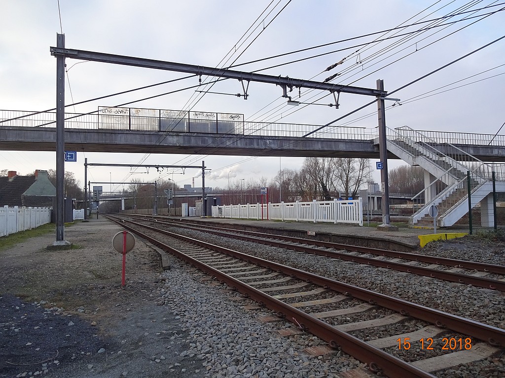

Bonjour Julie
Quelques photos glanés sur le web de meilleur qualité pour l’ambiance.
La cimenterie
La gare
Peut-être pour t’aider sur ton plan de voie
Les environs
Avec un ancien PN
Et les travaux lors de la réalisation de la passerelle piétonne et de l’électrification de la voie
Bonjour Olivier,
La quatrième photo que je n’avais pas encore vu est très instructive !
Il y avait une écluse en amont de la gare (je reconnais le garde corps qui part du pont sur la gauche et on aperçoit les voies de triage sur la droite avec le petit poste d’aiguillage).
Cela rajoute un élément intéressant à la scène ! Une écluse !
