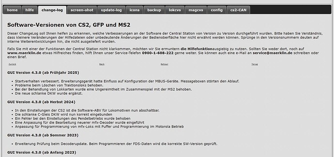

Voici la liste des nouveautés
GUI Version 4.3.0 (ab Ende 2021)
  • Bug Fix: Die GUI verwaltet nun mehr als 1024 mfx-UIDs. Die Begrenzung auf 250 Loks zum Steuern ist davon unabhängig.
  • Bug Fix: Ein Fehler im mfx-Mapping zu den FlipFlops wurde behoben
  • Bug Fix: Master-Slave mit CS3: Wird ein Icon bei der CS3 angefordert wurde der Iconname inkorrekt übertragen. Das wurde korrigiert.
  • Bug Fix: Eine Erweiterung für den mfx-Test für den mfx-Arbeitskreis.
  • Bug Fix: Ein Fehler bei der Berechnung der ABV wurde behoben. Es konnte vorkommen, dass eine begonnene ABV nicht immer korrekt abgeschlossen wurde und nach einer Aktion wieder weiterlief.
  • Bug Fix: Wurde ein Magnetartikel im layout angelegt konnten falsche Einstellungen enthalten sein. Das wurde behoben.
  • Bug Fix: Bei LGB-Zubehördecoder kann in den mfx-Ausgangseigenschaften nun die Schaltrichtung umgeschaltet werden.
  • Unterstützung der neuen Mobile Station zur Absicherung der Lieferfähigkeit. Dazu zählen Behandlung des zusätzlichen Updateimages, Bestimmung und Update der korrekten Hardwareversion der MS2 und Auslieferung der Updatedatei zur MS2.
  • MS2 Update auf Version 3.146
    • Bug Fix: Darstellungsfehler auf der Anzeige wurden untersucht und das Beschreiben des Displays so abgeändert, dass diese nun nicht mehr vorkommen.
    • Bug Fix: Die Anzeige der Fahrtrichtung eine Lok konnte falsch sein, solange diese noch nicht gefahren wurde. Dieser Fehler wurde behoben.
    • Bug Fix: In einigen Betriebssituationen wurde der STOP-Zustand nicht korrekt dargestellt. Gefundene Stellen wurden korrigiert.
    • Nach einem Softwareupdate fordert eine MS2 nun automatisch den korrekten Stand der Betriebs und Updatedateien an.
    • Die Update- und Sprachdateien im Dateisystem der MS2 werden nun mit der Versionsnummer angezeigt. Damit kann kontrolliert werden, ob diese veraltet oder aktuell sind.
    • Die Hintergrundbeleuchtung kann im Systemmenü eingestellt werden. Damit kann man die MS2 für den Anwendungsfall im Gebäude oder Freien besser einrichten.
    • Die Ressourcenaufteilung wurde optimiert und damit Platz für weitere BugFixes geschaffen. Das Verhalten der SW ist unverändert.
    • Aufgrund der allgemeinen Situation auf dem Markt für elektronische Bauelemente musste die MS2 überarbeitet werden um weiterhin produziert werden zu können. Für die Unterstützung dieser neuen Hardwareplattform wurden alle Varianten angepasst und mit der jeweiligen Updatefähigkeit versehen.

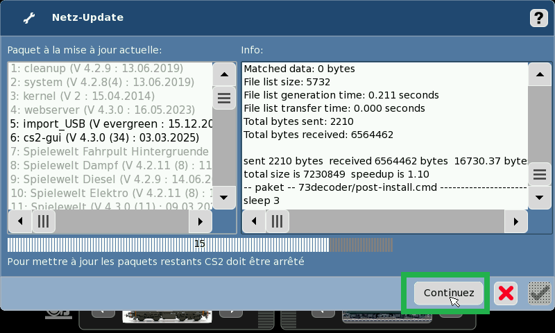

Une petite mise à jour de la CS2 (toujours en version 4.3.0) est disponible depuis peu.

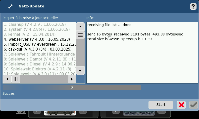

Voici la liste des paquets qui sont concernés:
4: webserver qui passe de la V 4.3.0 :21.10.2021 => V 4.3.0 : 16.05.2023
6: cs2-gui qui passe de V 4.3.0 (11) : 09.03.2023 => V 4.3.0 (34) : 03.03.2025
12: gfp qui passe de V 3.85 : 22.04.2021 => V 3.94 : 29.01.2025
13: ms2 qui passe de V 4.1 : 20.06.2023 => V 4.28 : 26.02.2025

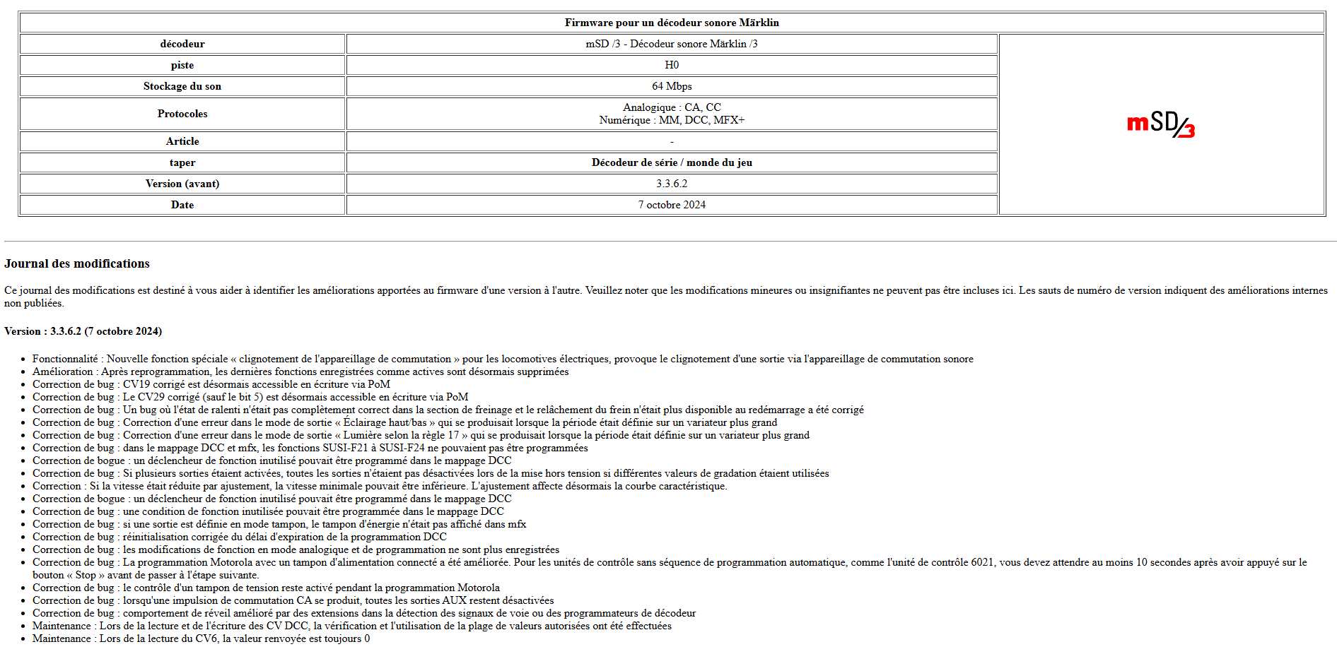

15: decoder qui passe de V Decoder NG-SW V3.2.2.1 / 3.2.2.2 : 31.05.2021 => V Decoder NG-SW V3.3.6.2 : 04.11.2024

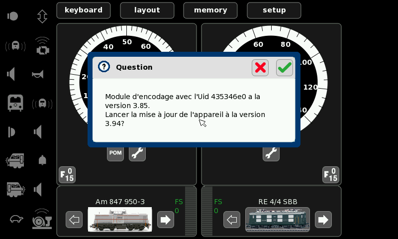

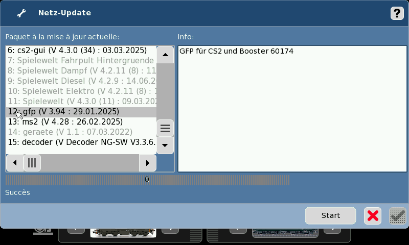

Après une première phase de mise à jour (paquets: webserver, gfp, ms2 et firmware pour décodeurs) il est nécessaire de cliquer sur le bouton continuer pour installer le paquet cs2-gui
Une fois terminé, la boîter de dialogue ci-dessous vous demandera de lancer la mise à jour du gfp.

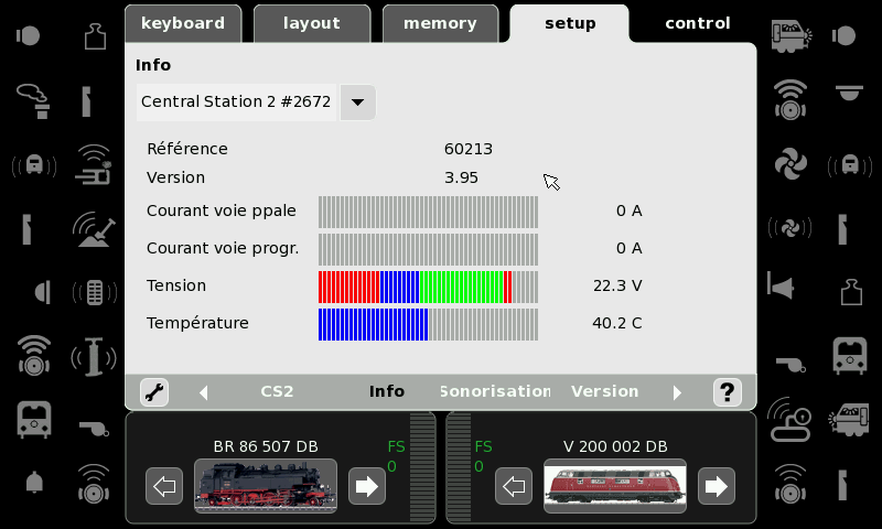

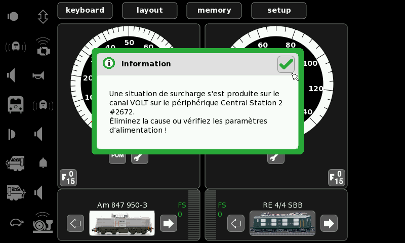

Il est possible qu’à la fin du processus de mise à jour, le message ci-dessous s’affiche
Il se peut que lors de la mise à jour, le type d’alimentation ait été modifié
setup=> image => info => Convertisseur
Il faut alors remettre le type d’alimentation branchée à la CS2

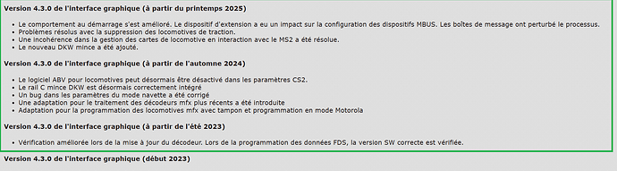

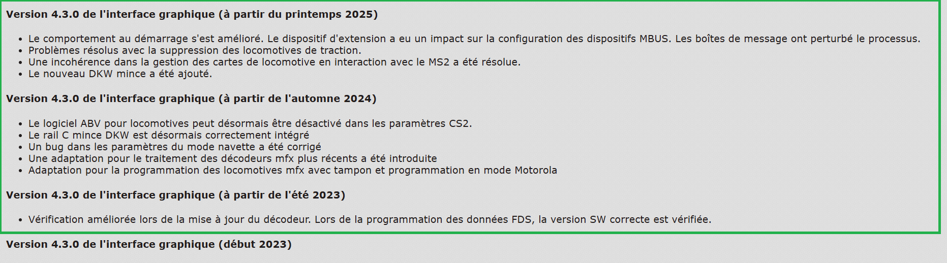

Voici un résumé de la liste des changements
Avec une traduction plus ou moins en français

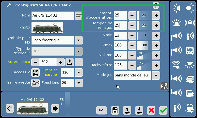

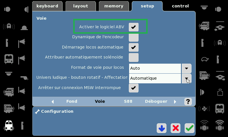

Petite information concernant le logiciel ABV:
Cette nouvelle fonctionnalité se trouve dans Setup => Voie
En la désactivant, cela à un impact sur la progression de l’aiguille du tachygraphe qui émule une accélération/décélération plus ou moins lente lorsque des valeurs ont été saisies sous Temporisation d’accélération / Temporisation de freinage
Le fait de conserver l’émulation ABV est surtout valable pour les décodeurs Delta, les anciens décodeurs non programmables et éventuellement les décodeurs type 60760 qui n’ont pas de CV distinctifs pour la temporisation d’accélération (CV3) et décélération (CV4)

Bonjours à tous et merci pour l’information car j’ai eu le même message de surccharge et après avoir remis la bonne alimantation plus de problème.

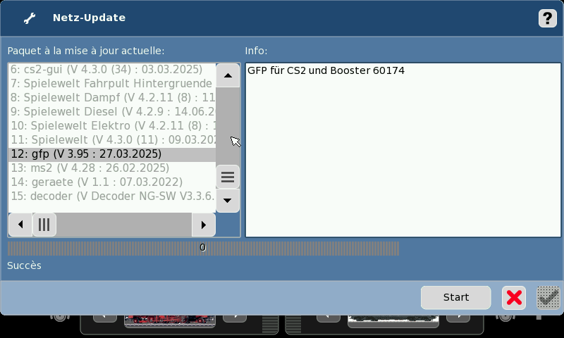

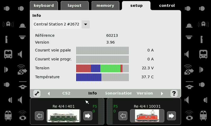

Une nouvelle version du GFP est disponible, il s’agit de la V 3.95 datée du 27.03.2025 (précédemment V3.94 du 29.01.2025 avec l’upgrade 4.3.0(34) )

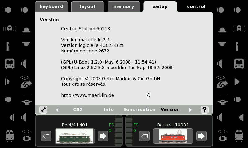

Une nouvelle mise à jour pour la CS2 est disponible depuis peu, il s’agit de la 4.3.2 (4)

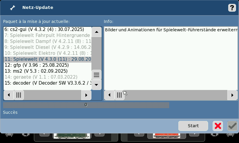

6: cs2-gui qui passe de V 4.3.0 (34) : 03.03.2025 => V 4.3.2 (4) : 30.07.2025
11: Spielewelt qui passe de V 4.3.0 (11) : 09.03.2023 => V 4.3.0 (11) : 29.08.2025
12: gfp qui passe de V 3.95 : 27.04.2025 => V 3.96 : 25.08.2025
13: ms2 qui passe de V 4.28 : 26.02.2025 => V 5.3 : 02.09.2025
15: decoder qui passe de V Decoder NG-SW V3.3.6.2 : 04.11.2024 => V Decoder SW V3.3.6.2 / 3.5.1.1 : 21.08.2025

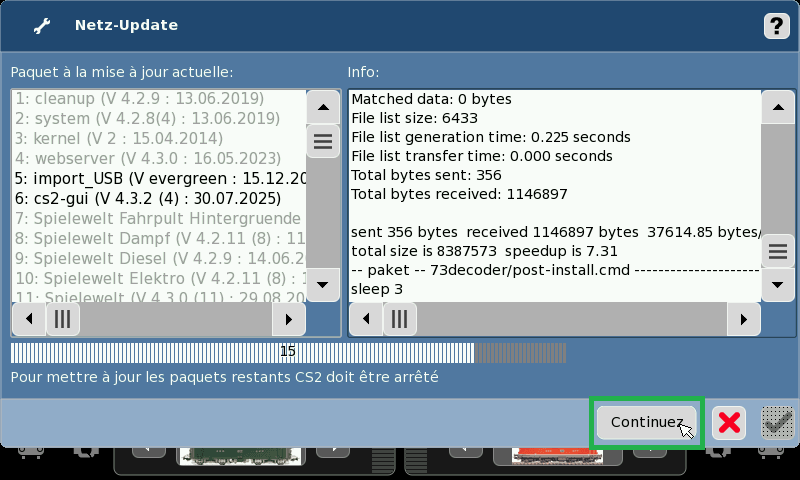

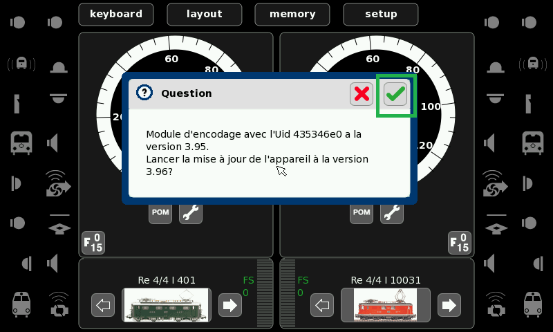

Une fois les nouveaux paquets installés et la centrale redémarrée, la boîte de dialogue ci-dessous vous demandera de lancer la mise à jour du gfp

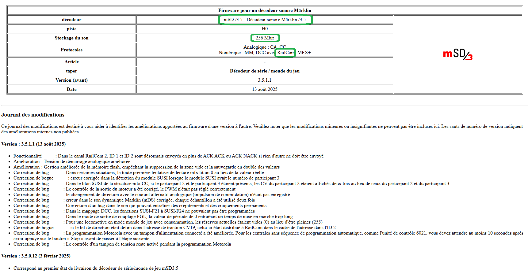

A noter que la version pour la ms2 fait un bond de 4.28 à 5.3 (je n’ai pas encore mise à jour mes ms2) et que pour les décodeurs, une version mSD/3.5 fait son apparition (voir descriptif ci-dessous) avec plus de mémoire et dispose du protocole RailCom
Pour mémoire, le mSD/3 ne dispose que de 64 Mbit de stockage et ne propose pas le RailCom
