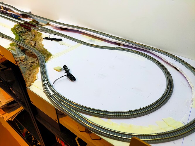

Un Père Noël japonais est passé par chez moi en ce début mars 2025 et j’ai pu, grâce à quelques complément en voies/rails, finaliser une grande partie du tracé de base.
On en avait discuté mais j’ai voulu faire assez simple pour débuter sur cette échelle Z.
Il y a une boucle en os de chien sur la partie basse et une voie secondaire qui monte vers une gare terminus à l’ouest du réseau. Il manque quelques aiguillages et voies de garage mais le gros est là.
Je vais ajouter du relief à l’Est. Il y aura un pan de montagne avec une zone cachée, sous tunnel pour la partie où les voies sont très proches (car pas très réaliste en l’état).
A prévoir (donc imaginer pour l’instant haha) un pont sur la voie secondaire qui enjambe le cours d’eau.

On ne s’en rend pas compte à l’image mais on parle bien ici de loco qui font 6cm de long. Le niveau de détail quand on s’y attarde de vraiment près est assez impressionnant…
J’ai également fait l’acquisition de 2 quais et de la gare terminus (c’est du Sankei en carton/papier de très bonne facture). Pas compliqué en soi à monter mais il faut être minutieux. C’est posé simplement sur le réseau pour le moment. Il y aura des ajustements à faire. J’avais besoin de visualiser un peu la taille des bâtiments dans l’ensemble et l’espace disponible pour mieux apprécier comment je vais pouvoir décorer/aménager.
Je pense faire un bloc assez urbain au milieu et quelque chose de plus campagne/traditionnel japonais à l’Est dans la future partie vallonée.
